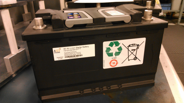

Napravljen je starterski Li Ion akumulator, prostije onaj koji služi za startovanje kola. Napravila ga je firma "A123" koja je u svetu poznata po inovacijama u baterijskoj tehnologiji. Prednosti ovog akumulatora u odnosu na olovne su velike, ali ce on služiti u mikro hibrid vozilima. Praktično, još smo mi daleko od toga. Cena... Ne kažu kolika je, ali iz mog iskustva znam da je Li Ion akumulator za isti kapacitet skuplji 6 puta u odnosu na olovni. Praktično, prosečna cena za prosečan olovni akumulator za prosečan kapacitet od 55Ah je 5-6 hiljada. Računica je jasna...

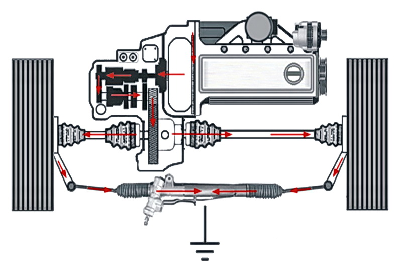

Da li je ikad neko mogao da pomisli da loš kontakt na klemi akumulatora može da izazove stradanje letve volana, spone...?!
E, pa može! I to se češće dogadja nego što bi iko mogao da pomisli. Naravno, to se odnosi samo na vozila sa lošim kontaktima na akumulatoru, „masi“ tj. šasiji vozila i slično.
Dok sve radi kako treba, kablovi, terminali, kleme, ništa ne predstavlja problem. Kad se okrene ključ, struja potekne ka anlaseru (elektropokretaču). Posle prolaska kroz anlaser struja teče kroz blok motora do debelog kabla koji je povezan sa negativnom klemom akumulatora. Tu je krug zatvoren. Kroz oba kabla je prošlo 250 ampera(npr. to je struja za Golf 2 dizel 1.6) i struja se vratila ka akumulatoru. Koliko je izašlo struje toliko se i vratilo.
Tu je sve jasno, nadam se.
Problem se dešava kada su loši kontakti ili nedovoljno stegnute kleme, tada se dešava da kontakti imaju veliki otpor i veliki prelazni otpor. Kabl priključen na minus pol akumulatora , na „masu“, može da propusti 250A. Tako je predvidjeno konstrukcijom automobila. Ako anlaser „povuče“ 275 A, preostalih 25A će morati da nadje drugi put do negativne kleme. To se naziva „tranzijentna struja“. Struja nalazi drugi put, koji nije predvidjen konstrukcijom automobila, da se vrati u akumulator. To rezultira ozbiljnim oštećenjima delova i komponenti koji naizgled nemaju nikakve veze sa akumulatorom.
Pošto se motor za šasiju drži na gumenim vezama, on je električni povezan samo kablom za masu. Ako kabl ne provodi kako treba, struja će naći drugi put. A to znači da će proći kroz zamajac, menjač, poluosovinu, zglobove i nazad kroz spone gde nalazi put do spoja sa masom na šasiji preko letve volana.
Menjač i vešanje nisu komponente koje su predvidjene za provodjenje struje. Prolaskom struje kroz te komponente prenesi se metal sa jednog dela na drugi. To je slično procesu kao što je hromiranje, pozlaćivanje, posrebrivanje... Vremenom delovi su uništeni i to može da bude glavni kvar.
Držanje klema, kontakta čistim i stegnutim možemo preduprediti ovakve kvarove. Prostim čišćenjem klema na akumulatoru može da se postigne samo trenutno poboljšanje. Kleme korodiraju zbog isticanja kiseline i gasova oko klema(ili kleme) na akumulatoru. Ovde pomaže samo zamena akumulatora.
Provera klema, kontakta i zamena akumulatora koji cure na vreme možemo da sačuvamo menjač, vešanje i ostale komponente.
Nekoliko simptoma koje prouzrokuje tranzijentna struja:
-prevremeni kvar menjača
-rani ili ponovni kvar spona
-preveremeni ili ponovni kvar ležaja na točku
-otkaz pinjona
-pulsiranje ili treptanje svetla
-nestalno pokazivanje voltmetra na tabli
-neobjašnjivi ili ponovni elektro kvarovi na vozilu
P.S. Tranzijentna struja može da se meri postavljanjem ampermetra izmedju kućišta anlasera i minus kleme akumulatora.
Sve to stoji što si opisao, ali...nije u pitanju loš spoj na klemi akumulatora, nego loš spoj izmedu minus kleme/šasija/motor! Te tri stvari moraju biti na istom potencijalu!

Kod mene ima izreka "učiš tatu kao se prave deca." Ali dobro, ako ti tako kažeš neka bude... A verujem da za ovo što sam opisao 99,99999% ljudi nikad nije ni čulo. Ali, opet dobro ako ti tako kažeš... Ti imaš tvoju uverenje, a ja svoje (posle par stotina regenerisanih i desulfatizovanih akumulatora). Ubedićeš me da izgled kleme na slici ne pravi baš nikakve probleme kod elektrike automobila...

Nisi me razumeo šta sam hteo reći!
Sve si lepo opisao, i to je to, slažem se potpuno...al u tvojoj priči bitan je dobar spoj "mase" između šasije i motora, a ne kleme na akumulatoru, što si naveo u prvoj rečenici!
Sa minus kleme akumulatora ide vod na šasiju(limariju) i sa šasije na motor!
Ako ti vod od šasije do motora loš, što je najčešći slučaj u praksi,oksidacija itd...ili zamisli da mehaničar/autoelektričar nije pritegao vijak,ili kojem slučaju zaboravi totalno vezati masu na motor tj. na kućište anlasera, onda možeš imati idealan spoj na minus klemi akumulatora, džabe ti...auto će da radi, al se javljaju te lutajuće struje što se vidi na tvojoj postavljenoj slici i dolazi do stradanja delova!
Kod Zastave se obično pojavi učestalo pucanje(pregorevanje) sajle kvačila u kratom vremenskom periodu.
A izgled kleme je druga priča, i drugi problemi...
