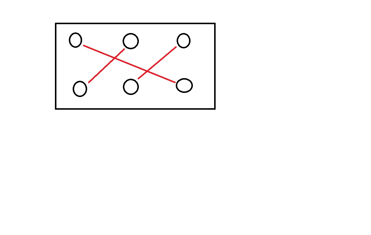

el.motor trofazni se ispituje
agrooil
agrooil's picture
Registrovan dana: 03/05/2010
el.motor trofazni se ispituje ovako
http://www.samsvojmajstor.com/portal/sites/default/files/ispitivanje_ele...
naravno na gornjem redu treba skinuti plocice tj veze
otpori trebaju biti podjednaki
