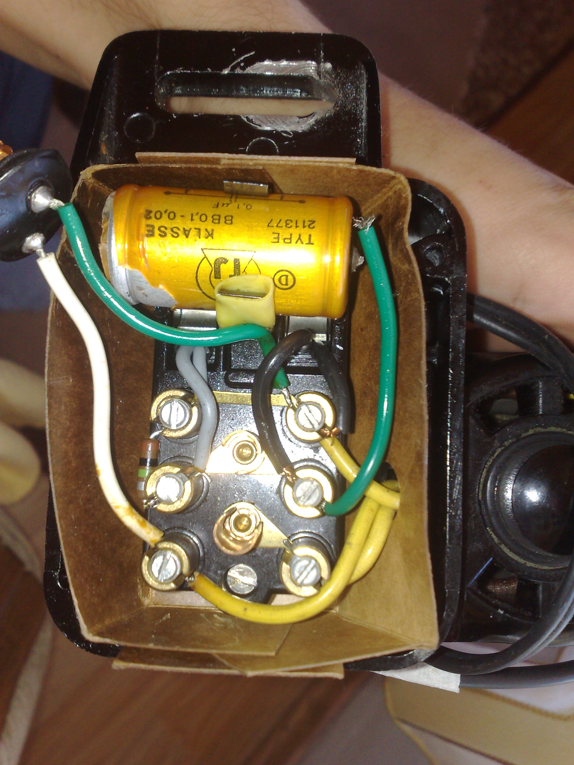

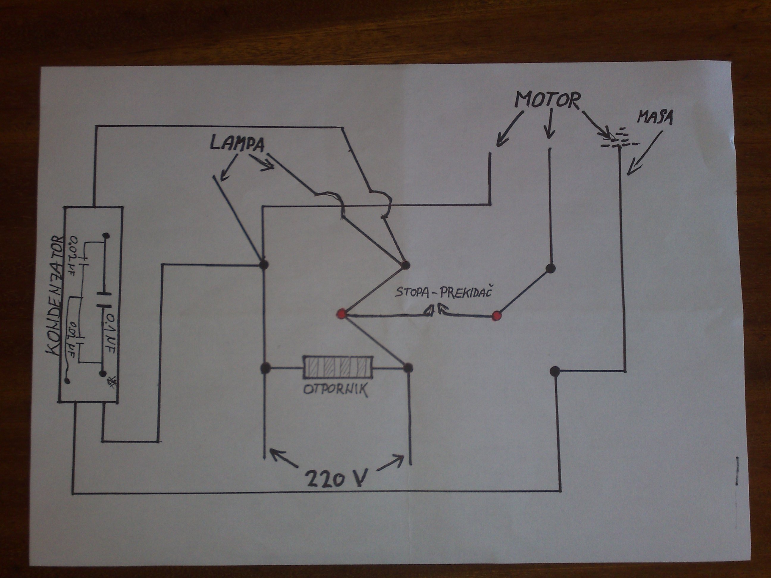

imam singer masinu za sivanje stara je oko 30 god,neznam ni ja tacno,stajala je duze vrijeme,ukljucio je i malo radila i nesto puknu i zasmrdi,otvorim onu kutiju kod motora i izbio kondenzator,smrdi uzasno,sad nemogu naci isti takav kond,cudan mi je jer ima 3 zice na sebi,2 sa jedne strane i 1 sa druge,bijela i zelena su na jednoj strani a crna na drugoj,jel moze da se ukopca obicni kond sa 2 zice iste ili priblizne vrijednosti umjesto toga,evo skica sheme sa starog kondenzatora

Definitivno ne jer je to trougao veza. A probojni napon? Može se napraviti zamena ali biće gabaritima veća od originala sigurno i to značajno.

evo slika tacno o cemu se radi ,pa ako neko zna spojiti na neki drugi kond,da prepravi na skici bio bih mu puno zahvalan,

Da li je 100% neispravan taj tro-kondenzator?
Sve može da se napravi sem drvenog šporeta, a ito kažu da ima...
Normalno da neće biti toliki nego veći i da NEĆE stati u taj prostor ali će raditi.
amkos
amkos's picture
Registrovan dana: 26/02/2011
100% je izbio to sam ga ja vratio da uslikam,ajoj nista smrdljivije nisam vidio kad je izbio,neigra mi ulogu sto ce biti vece samo da radi,smjestio bi ja to ispod masine u kutiju fino upakovao nebi se ni vidjelo,samo mi treba skica kako da povezem sve to,

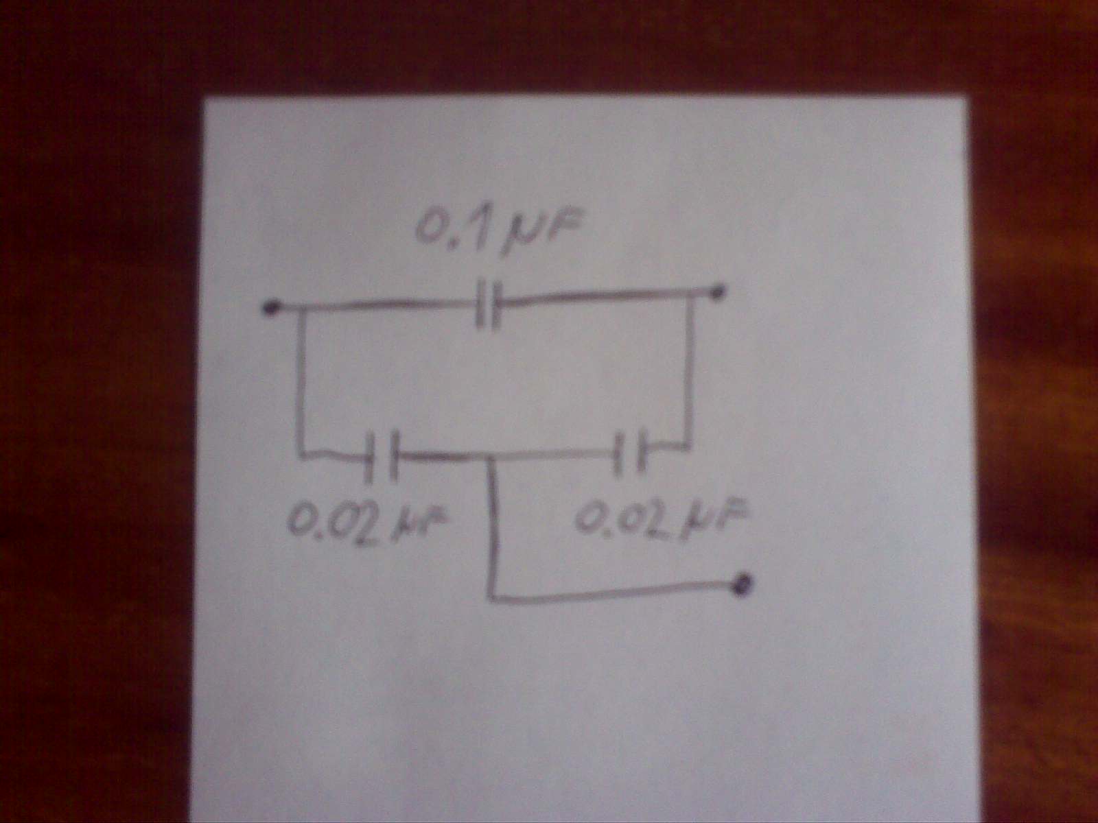

meni se cini da je to RSO filter. Vecina malih sivaci masina ima motor sa cetkicama i on sluzi da smanji smetnje koje proizvodi varnicenje na cetkicama. Pokusaj pronaci vec gotov RSO filter slicnih karakeristika (mozes ga naci u rucnim alatima busilice, brusilice... kucanskim aparatima usisivac, rezaci ...koji su priblizne snage tvom motoru par, stotona vati pa ce verovatno i biti slicnih karakteristika). Kod nekog ko servisira rucni alat i kucanske aparate ces vjerovatno naci zamjenu, mozda cak i odgovarajuce velicine.
Ako sam u pravu i to jeste RSO filter, masina bi trebalo da radi i bez njega ali dok radi imati ces smetnje npr. na TV-u ili radiu.

Ja bih skinuo taj stari kond i u prodavnici elektro opreme ( recimo Silken ili Kelko radio klub ) trazio zamenu. Ako i nema original, objasnice ti kako da improvizujes

ljudi rijesio sam problem,kupio za 0.75 centi tri blok kondenzatora i spojio po onoj semi i radi sve jes da malo izgubi snage i to samo kad namotava konac na čunak ono sa strane al to i tako rijetko se koristi hvala svima na odg
