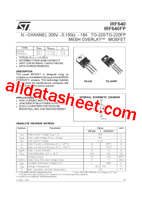

Imam pretvarac napona 12na 22o v 100w starije verzije koji je stao prije izvjesnog vremena.....inace pretvarac je tranzistorski i ima 2 tranzistora bd 137 , 2tranzistora bc107b i dvtranzistora za koji mislim[natpis na istim necitak je i pod lupom' da su irf 640 i da su po svemu oni uzrok kvara.....ima li neko semu ovakvog pretvaraca i gdje nabaviti tranzistore

Evo ovde imas nesto vezano za taj MOS:
http://www.laro.com.pl/pdf/irf640.pdf
Nadji neki pokvaren monitor (philips, mozda i neke druge marke), u njima ima takvih tranz.

To je Fet tranzistor.
Skini "datasheet"
Ako ne valjaju " probili su=kratki spoj "
