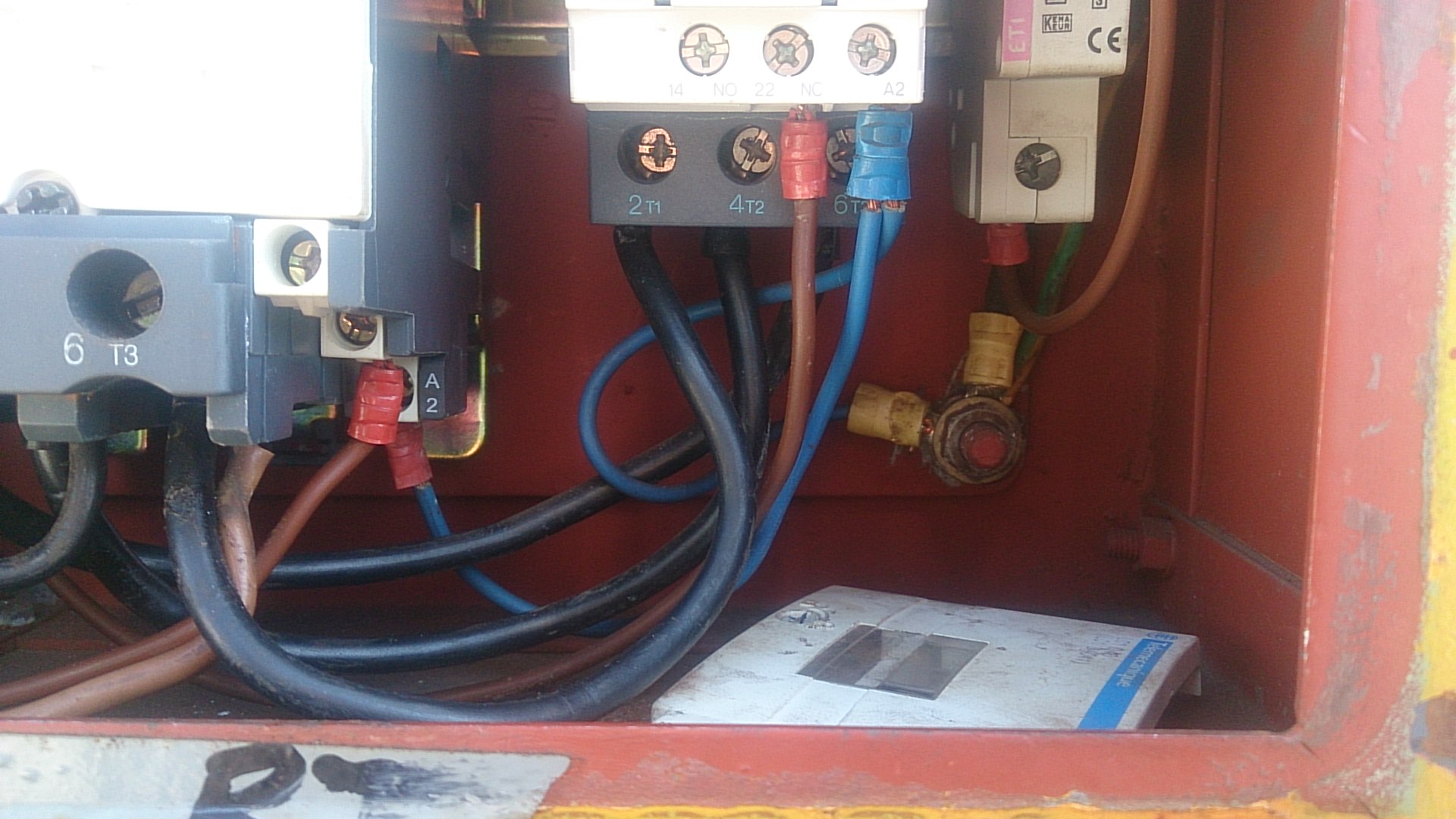

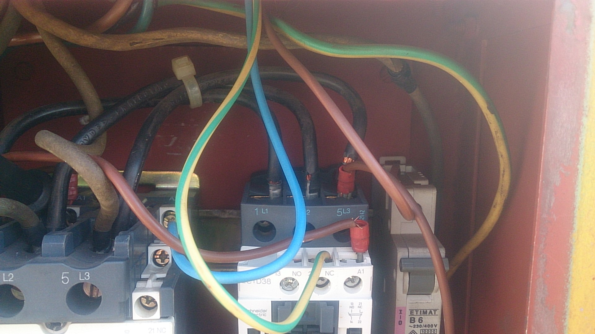

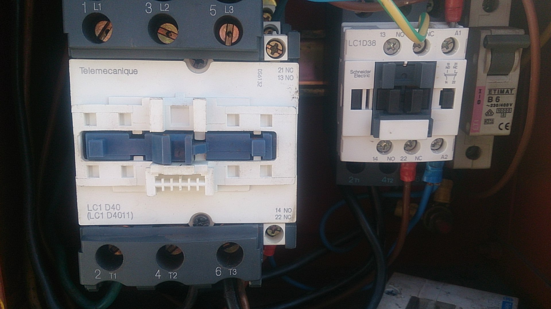

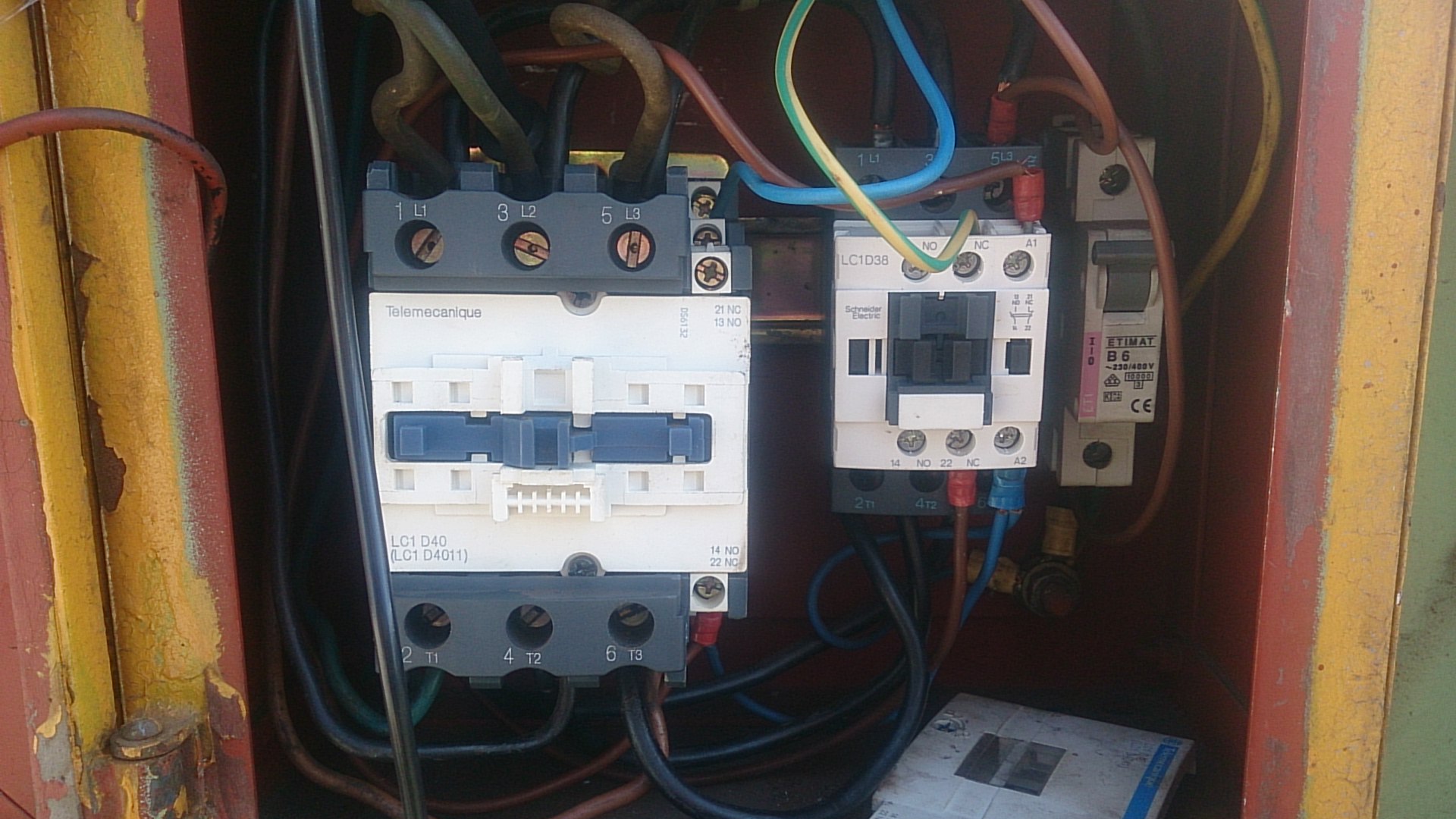

To su fotografije

Ovo je promena smera motoru.Štaje sa drugim motorom.Gde je njegova sklopka odakle ona dobija napajanje?
Dali ste vi slikali sve. !!!!
