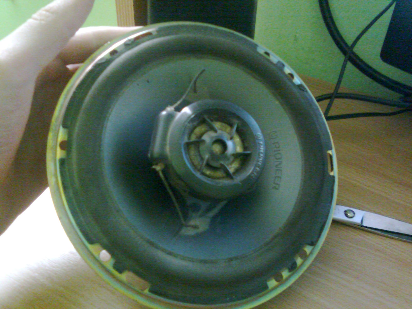

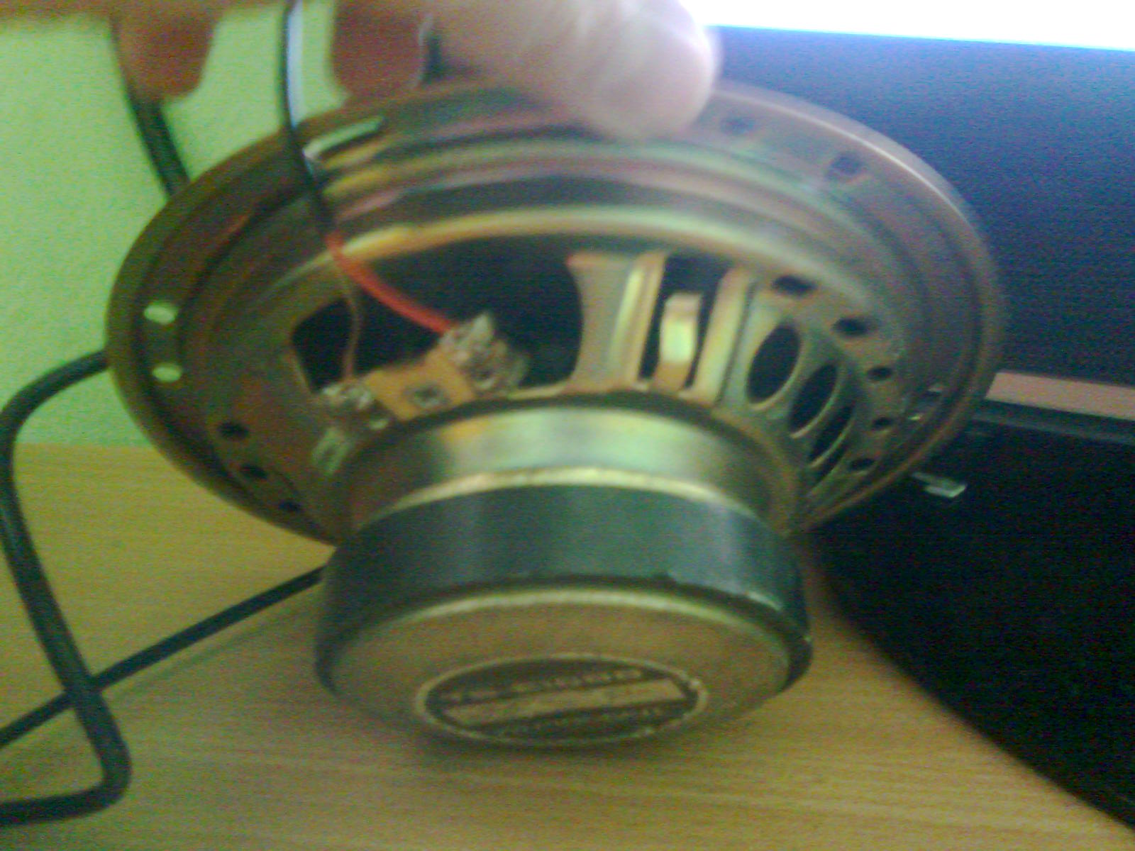

Odlucih onomad da napravim neko pojacalo za mladjeg brata napravio sam sve radi lepo ne susti, nabavih i solidne zvucnike jeftino.Zvucnici su za kola ali radi i lepo se cuje to su neki stari pionirovi zvucnici.Ali zvuk je mnogo bolji kad su u nekoj kutiji,a i estetika ce biti zadovoljena>>>
Molim za pomoc u vezi sa odabirom materijala voleo bih da to bude bilo koji oblik drveta iverica sper nesto tako I da da lepo izgleda i da ne bude preterano skupo.Znam da puno trazim ali na ovom forumu sam na svako pitanje dobio odgovor Unapred hvala>>>Pod pojmom nije skupo ne ocekujem da se kutija moze napraviti za 100 dinara ali da ne bude ni 10 000 dinara. Sad
Precnik tih zvucnika je 17 cm

Ajde kad nema nikoga, ja ću. Ranije su se te kutije dosta radile u samogradnji, uglavnom od iverice, ne zbog jeftinoće već zbog određenih akustičnih karakteristika koje posjeduje taj materijal. Za zvučnik navedene veličine, dovoljni su jednostavni spojevi sa drvenim čepovima i ljepilom za drvo. Evo jedna stara zvučna kutija „riz“,doduše sa dva zvučnika, dimenzija 41x25x20cm, znači nešto oko 20 litara unutrašnjeg volumena, napravljena od tanje iverice i obložena samoljepljivom folijom u boji drveta,
Zvučnik je bio nazivne snage 30 i max. 50W, bas je crkao pa sam ubacio isto pionirov zvučnik od auta. Maska se može izrezati od šperploče, preko toga zategnuti nekakvo platno, a umjesto plastičnih tipli kao na slici, može se koristiti čičak traka. Evo nešto orijentaciono, u svakom slučaju potrebna je ubodna pila, bušilica, cirkular ili dati nekom da precizno izreže komade, stege...
I mislim da nema potrebe otvarati na dva mjesta istu temu.

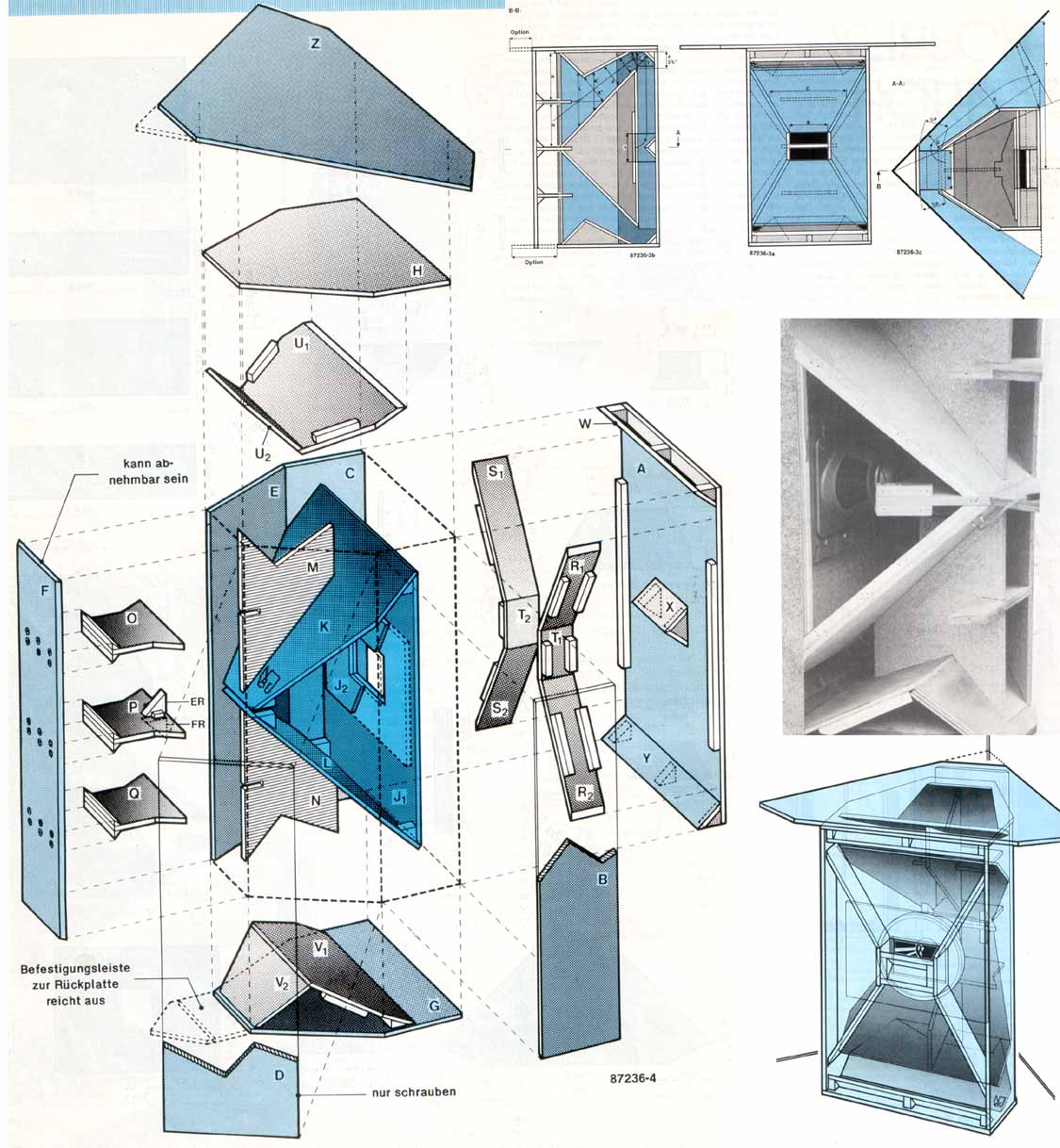

Hvala na pomoci. Temu sam prvo otvorio pod rublikom sam svoj majstor ali sam posle ispod video rubliku obrada drveta pa sam napravio tu jer sam smatrao da tu vise pripada>>>Znaci ako sam lepo procitao ti mi preporucujes ivericu kao materijal Raspitacu se da li u prodavnicama de prodaju ivericu seku po meri znam da su to mnoge firme radiole secenje i kantovanje po meri i zelji time bih skratio ceo proces a i ispalo bi lepse i kvalitetnije >>> Izvini sto te mucim ali me interesuje da li na unutrasnjosti kutije treba raditi citao sam razne textove o raznim pregradama ispunama sundjerom i ostale savete radi dobijanja sto boljeg zvuka >>>
pesek
pesek's picture
Registrovan dana: 24/10/2009
Iskreno, ivericu ne tretiram kao materijal, ali kod zvučnika je druga stvar. Imam u nekoliko starih SAMova uputstva za izradu raznih zvučnih kutija, to su sve više sistemske kombinacije sa skretnicama, odnosno za kvalitetnije uređaje veće snage. Svi ti zvučnici se izrađuju od furnirane iverice (za manje kutije može i obična), sad ne znam kako je tamo, ovdje bi morao kupiti cijelu tablu na stovarištu (mislim da je 260x220cm). Možda uzeti to kod nekog privatnika ili tako nešto.
Što se tiče stavljanja sunđera, neke mineralne vune i sl., da to se stavlja, ali nema potrebe kod zvučnika koji si pokazao. Tu se dobiju neke nijanse kod basova koje uglavnom razlikuju ljubitelji pravog hi-fi zvuka, ali kod tonski kvalitetnih komponenti, u šta ovi auto zvučnici ne spadaju. Oni su pravljeni robusno da izdrže kojekakve vibracije u vožnji, visoke temperature koje se nekad stvore ljeti u kabini i sl. Uostalom možeš i eksperimentisati, zvučnik se i onako zadnji pričvršćuje na kutiju, pa probaj kroz tu rupu obložiti unutrašnje strane sunđerom, ali mislim da nećeš primjetiti neku razliku.
Ovo gore što sam slikao je kompresiona, odnosno zatvorena kutija, a imaš i otvorene bas-refleks kutije (vidim da si stavio neki nacrt) sa zvučnim kanalom za basove, ali mislim da ti je najbolje ne komplikovati život s tim zvučnicima, već napraviti kao gore što jednostavnije.

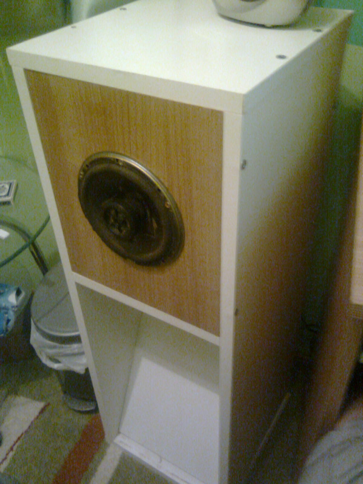

Poslusacu te za koji dan pocinjem izradu kutije klasicne bez mnogo experimentisanja sa sunjdjerima vunama i ostalim komplikacijama>>>Hvala jos jednom>>>

Evo još par sitnica, kompresione kutije bi trebale biti hermetički zatvorene, pa sastave možeš malo dodatno zadihtovati iznutra ljepilom za drvo.
Ako nemaš u vidu nekakve konektore za spajanje sa vanjske strane zvučnika, možeš probušiti pozadi rupu tačnog promjera kabla i uvući direktno kabal unutra s tim da se s unutrašnje strane kabal zaveže lagano u čvor ili stavi nekakva zatezna traka, kako se pri nenamjernom potezanju ne bi oštetio zvučnik (oko rupe se može isto malo zadihtovati ljepilom).
Ako stavljaš masku, malo više uvuci prednju ploču unutra kako ne bi strčali visokotonac i srednjetonac u sredini zvučnika. Zadihtuj sastav zvučnika na kutiju prstenom od nekakve mekane gume ili može poslužiti i traka od sunđera za dihtovanje vrata i prozora.
Ako nemaš neki način zašarafljivanja zvučnika za kutiju šarafom i maticom, možeš to napraviti i šarafima za drvo u ivericu. Izbuši rupe na mjestima gdje dođu šarafi (naravno tanje od šarafa), u rupe kapni malo super-ljepka i tankom žicom razmrljaj kroz cijelu rupu, ostavi da se dobro osuši i tek onda zašarafi šarafe.
Eto toliko, pa kad završiš posao, stavi taman tu da vidimo kako je ispalo.
