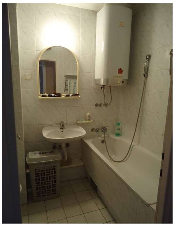

U prilozenoj slici (slika iz oglasa - to je trenutno stanje tog kupatila) je trenutna pozicija bojlera u kupatilu koje ce da se radi, i ja moram da priznam da me UZASAVA ta kablovsko-cevovodna skalamerija koja se nalazi ispod svakog bojlera (zensko - sta cu - ne mogu to da menjam i da hocu)

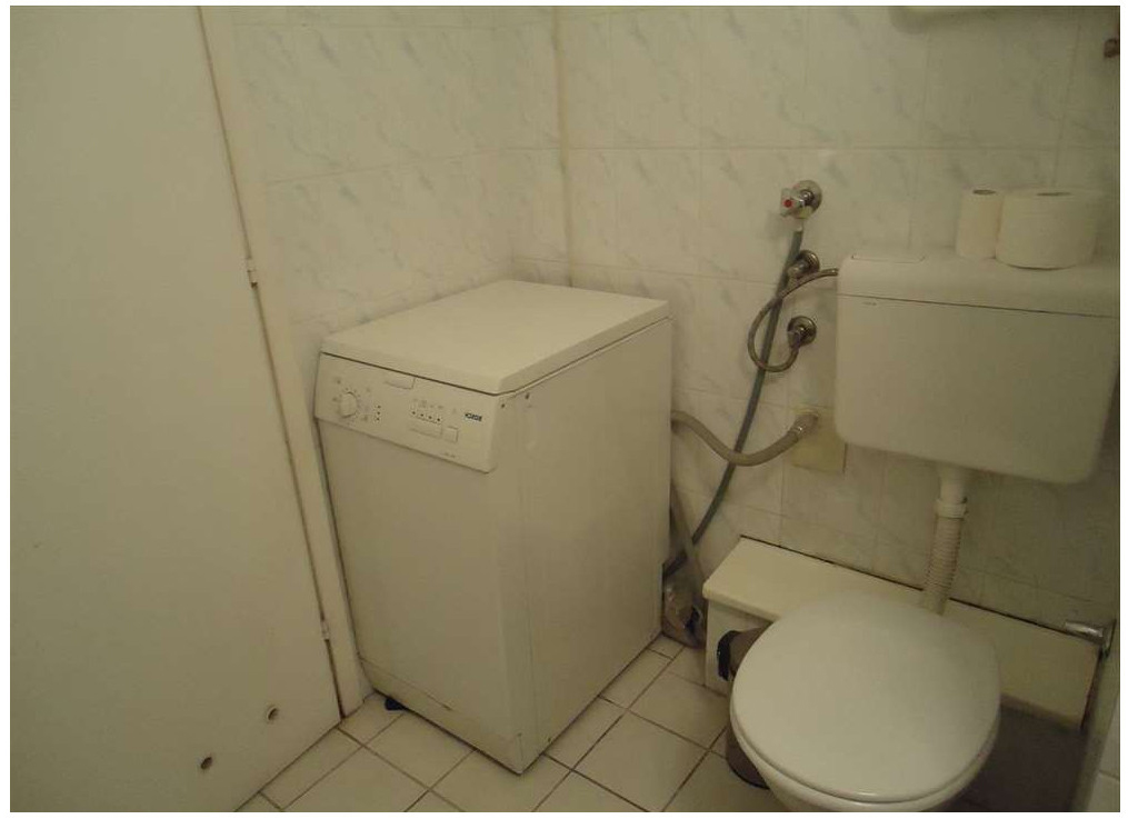

Tako da sam mislila da uzmem Ariston Velis i da ga smestim iznad ves masine - iza vrata. No - da ne nabrajam sad sve razloge zasto mi je to poslednja opcija, jedan je i udaljenost od kade.
Dakle, trazila sam neko resenje za poziciju i model bojlera gde se ove skalamerije ispod od cevi nece videti i naisla na ovaj bojler.
Ima li jos neko resenje da se uzme obican jeftiniji bojler a da se te cevi ne vide.
Uzela sam u obzir i da se ugradi recimo bojler i namesti instalacija da su te cevi veoma kratke, ali sta ako se bude menjao bojler..opet sam na istom.

Ne postoji nikakvo sveto trojstvo niti su ta tri elementa obavezna.
Što se tiče bojlera sa toplotnom pumpom i dodatnim grejačem ,nisu to baš tolike uštede , pogotovo kad se uračunaju eventualne cene popravki . Recimi za Velis je set rejača skuplji od prosečnog bojlera .
