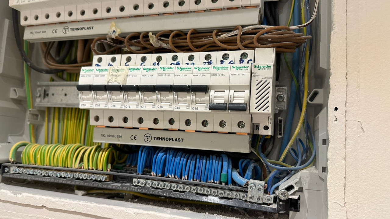

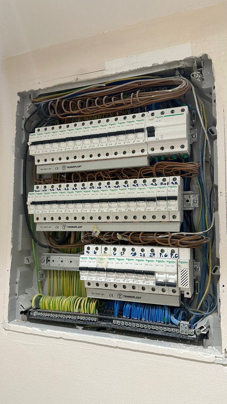

Pozdrav, potrebna pomoc.
Zelim da nadogradim pametnu wifi sklopku koja se montira na din sinu razvodne table. Sklopka bi sluzila sa automatsko paljenje/gasenje bojlera i mjerenje potrosnje. U kolu, ona se montira izmedju klasicne sklopke/osiguraca i bojlera.
Osigurac za bojler je pronadjen, odnosno faza, a mene interesuje kako da pronadjem 0
Mon, 26/12/2022 - 17:23
Нула је заједничка, то је ово

hvala na odgovoru ja moram da
#54
branko.kotor
branko.kotor's picture
Registrovan dana: 16/04/2014
hvala na odgovoru
ja moram da izvadim fazu koja izlazi iz sklopke/osiguraca, ubacim u pametni prekidac, a dodatnim kablom spojim sklopku/osigurac i pametni prekidac.
Ostaje mi da kroz pametni prekidac ubacim 0 koja ide bojlera. Kako da nadjem koji je ulaz, a koji izlaz
Mon, 26/12/2022 - 20:40

Ja iz ovih pitanja mogu da zakljucim samo da bi trebao da zatvoris tu tablu sto pre.
Nadji nekog od drugova, ko poznaje najosnovnije stvari pa zajedno to namontirajte. Ako ne to onda nekog majstora, al da zna bar nesto.
Ako budes na tom mestu ugasio nulu koja ide prema bojleru, imas velike sanse da spalis potrosace koji se nalaza na tom vodu.
Ne znam koji urejdjaj montiras, ali sam siguran da ne prekida nulu. Ako vec hoces da cackas nulu, jedino bezbedno mesto je u samom bojleru.
Iskljucis prekidac bojlera, gasis osigurac, i onda fazu i nulu odvrnes sa klema bojlera, iubacis u tvoju magicnu kutiju, i iz nje dodas 2 zice ka bojleru... Al opet prepusti nekome ko zna....

A što bi gasio nulu? Nulu ne gasi ni prekidač za bojler. A ako želiš da nadješ nulu za bojler jedino mesto ti je razvodna kutija iznad indikatora ili u samom bojleru. Nije ti to trofazna dozna pa da ti sve tri faze, nula i zemlja polaze iz table. Ovde imaš 5x2,5 doveden u kutiju 100x100 i odatle razvedeno za kupatilo, sijlicu, grejalicu, bojler, veš mašinu i možda neku dozni, ako ugasiš nulu u tabli za taj kabli gasiš nulu i za sve potrošače u kupatilu. Ovo ti pišem ako je ovako vezano a može biti i drugačije.

#57
branko.kotor
hvala ma dobronamjernom predlogu. plan b je da stavim sklopku pod poklopcem bojlera. ali bih prvo pokusao u razvodnu tablu.
Wed, 28/12/2022 - 00:29
@Branko.kotor, rešite vaš
#58
@Branko.kotor, rešite vaš problem u duhu posta br. 27 koji je dao Vukoje.
Tue, 03/01/2023 - 10:47
wifi sklopka
#59
TwisterMJ
TwisterMJ's picture
Registrovan dana: 10/08/2015
Razvodna tabla vam je vrlo dobro urađena i ne bi trebalo da bude posebno komplikovano dodati tu sklopku pogotovo što u donjem redu ima dovoljno slobodnog prostora. Pošto znate koji je osigurač za bojler, praćenjem provodnika koji izlazi iz njega sa gornje strane možete relativno lako naći u koji kabl ulazi, a onda se tu vidi i njegov nulti provodnik.
Tu je presudno pravilno povezati sklopku da bi uopšte radila, a to je ujedno i razlog potrebe i nule do nje - treba joj napajanje za rad wifi segmenta i njenog merača potrošnje i treba je povezati po šemi koja je sigurno stigla uz nju (to čak i kinezi daju uz svoje jeftine uređaje). Moguće je i da nije nužno da mora baš nula od bojlera već samo nula da bi sklopka dobila napajanje što je onda lakše.
Fri, 20/10/2023 - 20:55
