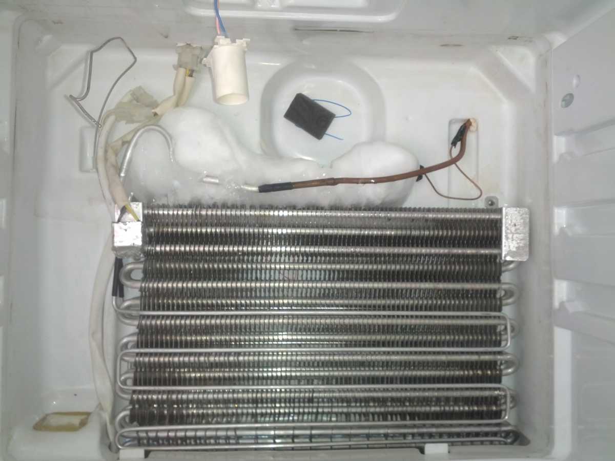

Dugo pratim forum i nasao sam dosta korisnih stvari i saveta. Iscitao sam sve sa foruma sto je slicno ali nista sto lici na ovaj moj slucaj pa Vas sada molim za savet. Dobro se razumem u elektroniku ali mi je ova frigo oblast nova.
Problem je sledeci - frizider je Ariston MT 4512 NF EX (no frost) . U poslednjih 10ak dana jako slabo hladi i friz i frizider (hrana u frizu nije bila skroz zamrznuta). Pre par dana je ociscen detaljno spolja - "resetka" u koju duva ventilator motora bila je katastrofa prljava i zapusena - skoz ocisceno (nezno nije ostecena). U frizu ispod poklopaca iznad samog evaporatora bila je velika santa leda debljine 10cm duzine sigurno 25-30 - duz celog eveporatora oko dve cevi koje vode iznad. Led je polako odledjen fenom i sve sklopljeno.
Frizider radi primetno tise i mirnije ali i dalje postoji problem sa hladjenjem - tmperatura u frizu je -1 a u frizideru u fresh pregradi -11,5 C i to je maximum
Frizider normalno ulazi u rezime odledjivanja na cca 6-7 sati - tako da pretpostavljam da je tajmer ispravan
Molio bih Vas za savet - da i se ovde radi o nedostatku freona, losem kompresoru (kada mi u svakom slucaju treba majstor) ili mi savetujete da proverim neku drugu komponentu - termostat ili sl.
http://www.samsvojmajstor.com/portal/sites/default/files/led_0_m.jpg
Hvala unapred, svaki savet je dobrodosao obzirom da mi zena stoji iznad glave sa pitanjem - "jesi resio sta je"
