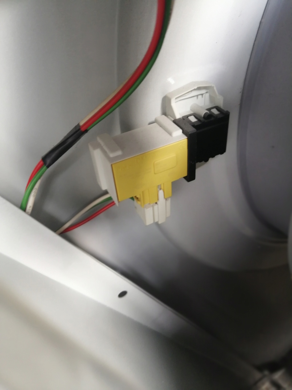

Potrebna mi je pomoc oko ove
Prijatelj88
Prijatelj88's picture
Registrovan dana: 07/04/2015
Potrebna mi je pomoc oko ove bravice:
Neznam cemu sluze tri zice i kako da povezem na klasican programator, hvala na pomoci.
