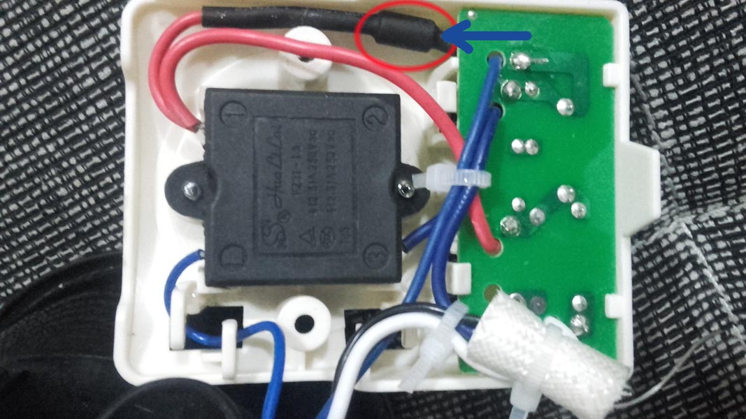

Vukoje.B
Vukoje.B's picture
Registrovan dana: 13/11/2009
Ovo obeleženo na slici u crnom bužiru je verovatno termički osigurač koji služi da zaštiti uređaj od pregrevanja.
Najverovatnije je on 'odradio', tj. pregoreo.
Treba ga izvaditi iz bužira, pročitati mu vrednost (naznačava se u °C), i zameniti odgovarajućim.

Kako njega mogu proveriti, isto omski?

Vukoje.B
Vukoje.B's picture
To ipak nije osigurač nego dioda. Sad
Ona kada je ispravna generalno u jednom smeru ima manji omski otpor, a u suprotnom jako veliki. Vrednosti zavise od tipa diode (to se vidi po oznaci na njoj).
Ako je neispravna, ona bude u prekidu i omski otpor je beskonačan u oba smera.
Proveriti ipak i da li se negde u strujnom krugu nalazi termički osigurač, kao što reče @1.ssm.
On izgleda ovako:
