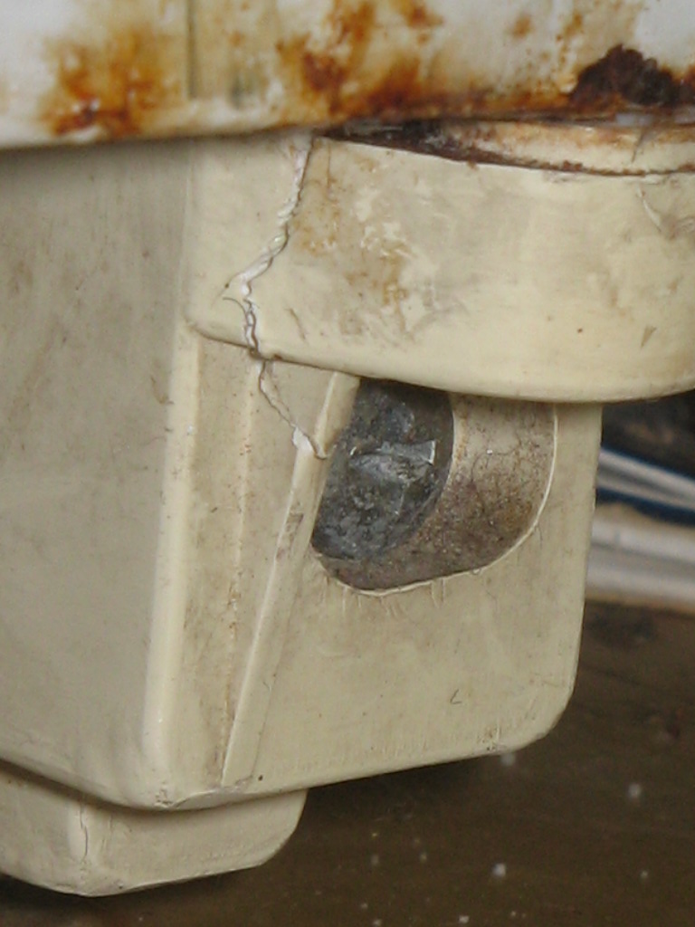

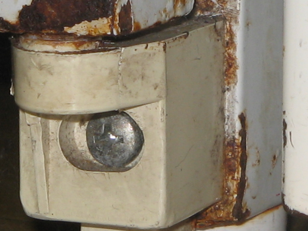

Ostao sam bez plastike koja drzi vrata zamrzivaca! Ona donja plastika! Interesuje me ima li razlike ili mogu uzeti od bilo kog drugog zamrzivaca? Gde se uopste to moze kupiti?

Da! Pokusacu da uslikam na samom zamrzivacu, mada postoji mogucnost i da se skine. Ima saraf!

Juce sam doputovao pa sam jutros na brzaka slikao na frizideru. Danas cu to skinuti i uslikati!

Koliko vidim, da je to dosta star frižider.. a ta plastika što je puknuta, pokušaj ju demontirati dolje, očisti dobro i ako imaš sekundno ljepiljo, pa kapni par kapi u pukotinu, (pazi da si ne zaljepiš prste !!) stisni skupa i sačekaj par minuta da ljepilo uhvati. Poslije par sati provjeri dali je ljepilo uhvatilo i ako si uspio montiraj nazad.
Ne vjerujem da se može igdje posebno kupiti takav držač vrata... jedino ako negdje na odpadu nađeš isti takav pa da ga zamjeniš.

Tako sam i mislio! Ali se bojim da se lepoljenjem moze odrzati tezina vrata. Poturio sam nesto ispod za sada i nisam lepio. A od otpada nema nista. Sad da trazim otpade po gradu, ma idi begaj!
U svakom slucaju hvala puno! Kao da si mi ga na vrata doneo, gde bi posle montaze ubili po koju domacu.
