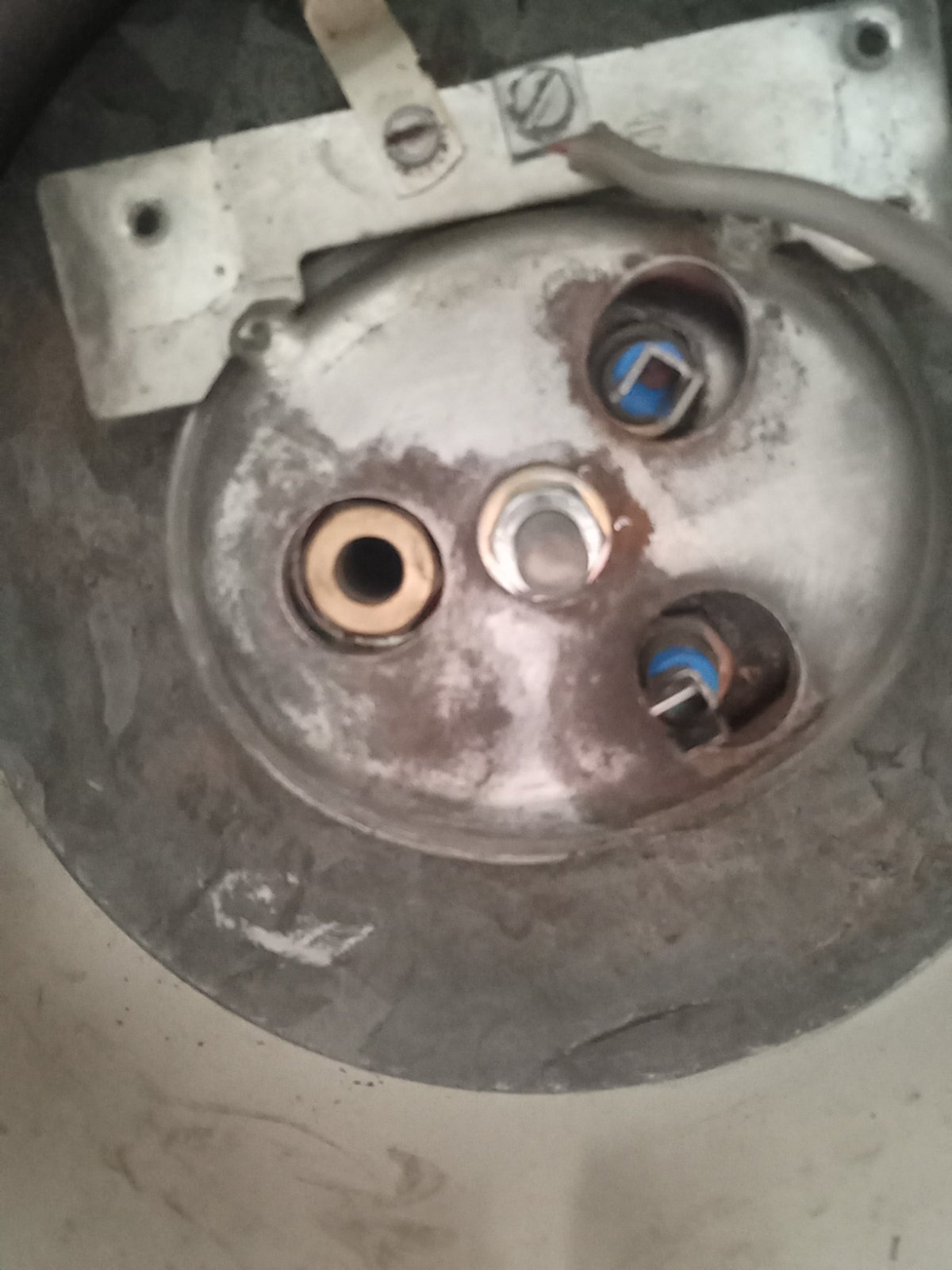

Stari Tiki bojler 80 l sam cistio od kamenca i sada kada je sve sklopljeno, nigde ne kapa, ali se moze mrdati rukom onaj metalni deo ispod grejaca ona flansna ili kako se zove vec, da li je to normalno ili da podbacim neku podlosku da sraf jace stegne to uz bojler ?
Video nisam mogao da postavim na forum, evo link gde se moze pogledati video koliko se moze pomerati taj metalni deo.

Metalni deo koji se moze pomerati

Mora se ovo stegnuti, sad mozda zato sto je nova guma pa drzi vodu da ne curi, ali ova ploca je jedino sto drzi gumu koja ide oko vijenca grijaca da zaptiva. Ubaci par podloski sirih da to zategne kako valja. I nema veze to faza/nula koja ide na termostat, jer vecina bojlera danas ima uticniku koju mozes da okrenes kako hoces i da mijenjas mjesta fazi i nuli. Ono, bolje je da ide termostat preko faze, jer ukoliko grijac probije nece biti struje u sistemu.

Hvala Bosske, uradio sam kako si rekao, to je reseno .

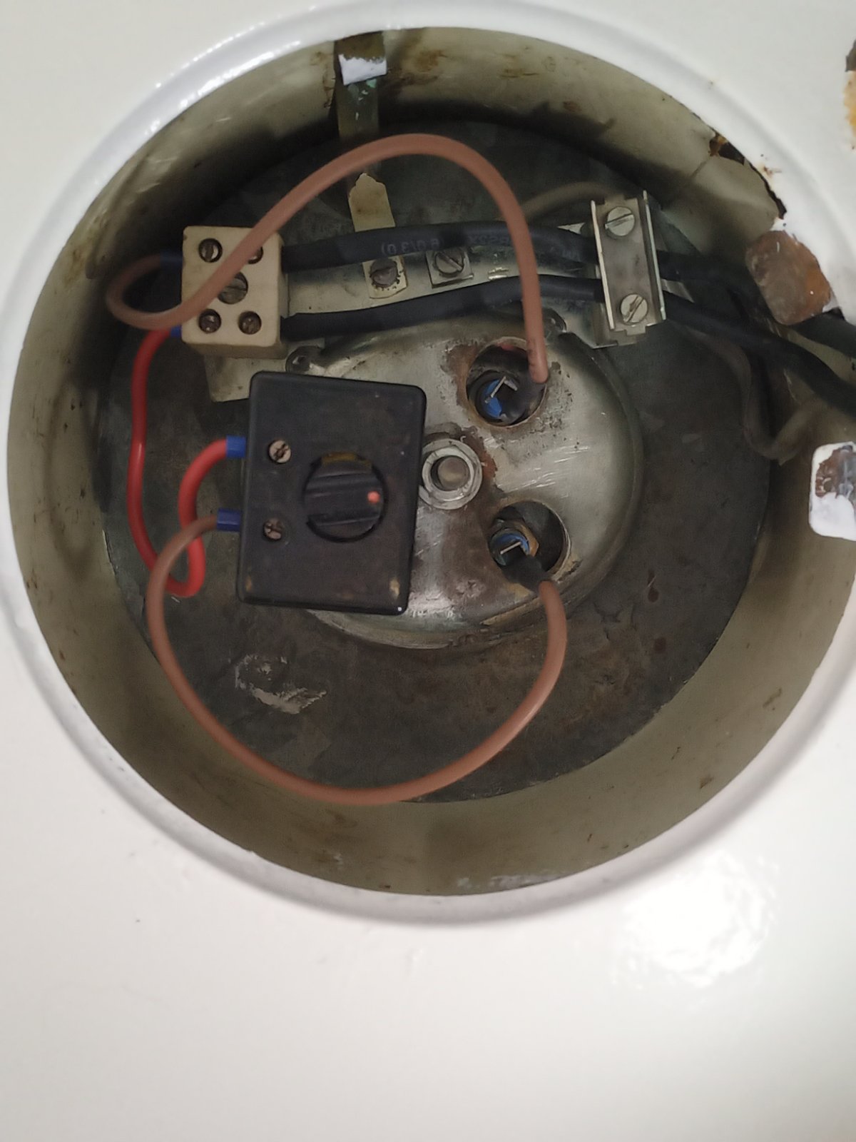

Pojavio se novi problem, termostat koji ima 2 limice koje se utaknu u taj metal, ne moze da se utakne, jer limice ne knapiraju i oko 2cm viri, tako je bilo i ranije.
Mogu li da montiram termostat da bude malo izvucen ili sta mogu da stavim izmedju termostata i plasticnog poklopca, pa da ga to pritiska do potrebne pozicije ?Moze li stirodur mozda ?

Kako ti izgleda taj termostat, ima sondu durektno vezanu za sebe, tj izgleda kao sipka sa plasticnim krajem gdje se vrsi odesavanje temperature, ili je odvojen termostat i ima svoju sondu odvojeno.
Ako je iz jednog dijela, trebalo bi da na njemu imaju direktne stopice koje se kace na grijace, ali mislim da nije kod tebe tajav model. Daj slikaj termostat pa da vidimo o cemu se radi.
Veoma je bitno da termostat bude odgovarajuci za leziste koje mu je predvidjeno, jer se razlikuje i dubina ulaska sonde unutar bojlera od vrste termostata. I ako je neodgovarajuci termostat, tj nema odgovarajucu poziciju, nastaju problemi, ili ne grije kako treba, ili pregrijava, sto je daleko opasnije.
A ako je odgovarajuci termosrat, ali se se ne uklapa zbog limova, mozes jednostavno pvc vezicom da ga vezes za nosac grijaca, komadom zice i slicno. Bitno je smao da stoji kako treba.

Ima kao dupla stopica koja bi trebala da se ukaci, ali kada se ukaci, slabo drzi.....pa moze lako da ispadne...tako da sam stavio stirodura parce na plasticni poklopac dole i on drzi na mestu termostat.
Testirao sam, radi sve ok, gasi se bojler na vreme, i nema nikakvu buku,.. nista ne smrdi...
