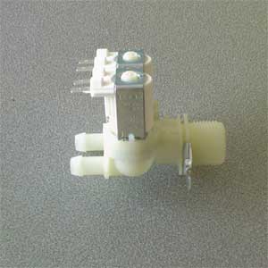

a za ventil šaljem u prilogu sliku koji pušta vodu u dozirnu posudu nije mi baš jasno šta da provjerim ....
milisav68
milisav68's picture
Registrovan dana: 21/10/2008
Proveri da li se nije zapušio od kamenca kao i da li mlaznica što pušta vodu na deo gde se sipa omekšivač nije zapušena jer sam i ja imao sličan problem pa sam žicom bušio(čistio) te rupe i sad sve radi bez problema.
