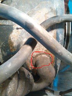

Pozdrav svima na forumu
Posjedujem veš mašinu gorenje olimpik 77 i prilikom rada primjetio sam veliku količinu vode
Otvorio sam mašinu sa gornje strane i vidio da su crijeva totalno popucala
Problem mi jedino pravi dio gdje sam zabilježio sa crvenom bojom
Tu mi nije jasno kako je taj dio spojen sa bubnjom,da li treba nekakvo posebno ljepilo,ili je to samo ubačeno u bubanj
Ako trebaju nekakva npr.specijalna ljepila ili nešto slično,onda bih zovnuo majstora,jer bi me možda izašlo jeftinije nego da kupujem te stvari
Svaka pomoć bi dobrodošla.....Lijep pozdrav

udjes u najblizu farbaru i trazis tigrokol namazes useceni deo gume ,ubacis ga u leziste i sacekas par sati sa pranjem da se dobro psusi a moze isto to silikonom mada ja praktikujem lepak
Hvala ti druže,mada te nisam dobro razumio koji dio da namažem,zalepim
Znači lijevi dio crijeva(onaj široki što ide u posudu gdje se sipa deterđžent) je sav ispucao ,dok je duži dio koji ide u bubanj o.k
Ja sam mislio znači ubaciti drugo crijevo(ako uopšte postoji),i taj dio koji ide u bubanj mi nije jasan
Ako nije problem da mi napišeš par riječi,šta sa tim tigrokolom,sa silikonom,i sa lepkom.....LP
Маже се део гуме који улази у бубањ (каду) и сама површина око отвора на металном делу, али све треба предходно добро очистити, мада ми се чини да ту има и доста корозије, тако да ће ту бити много већих проблема.
@zvukoljub.....Hvala na odgovoru

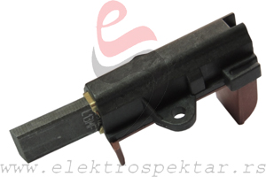

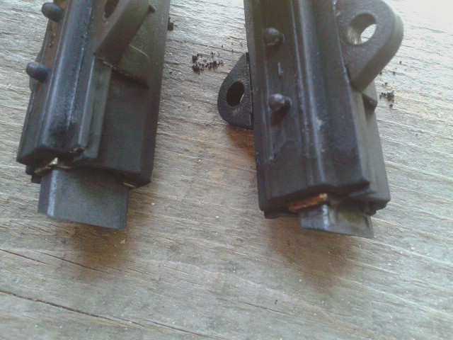

Imam beko ves masinu staru 10 godina kojoj je motor stao prvo sam pretpostavio crko motor ali na forumiu saznah da su mozda cetkice u pitanju
Otvorim masinu i vidim cetkica jedna dosta izlizana i kraca par milimetara od ove druge sve u svemu obe su duzine 7-10 mm maximalno
Kupim iste takve sa nosacem cetkice i prvo primetim da su ove cetkice bar 4 cm duzine i da su izvucene skroz za razliku od onih mojih koje vire max 4mm iz nosaca
Ja sve to namontiram uguram one cetkice za koje mi se sad cini da cesu o rotor motora jer su same po sebi izvucene
Masina sad radi nije da nije, mada se oseca neki kao miris paljevinea
E sad je moje pitanje jesam li ja to *metnuo * kako treba da ne treba cetkice nekako ugurati u nosac da viri samo 3-4 mm kao stari
I nada da ce miris vremenom nestati kad se te nove cetkice razrade

Dobro si "metnuo",tako treba četkice klize po kolektoru i pod oprugom su.Sad to što se oseća daj bože da prestane...

,Sa masinom je sve OK nema vise ni onog cudnog mirisa
