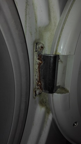

Mislim da je ova tema najbolje mesto za moje pitanje.
Na vratima od veš mašine imam kamenac i rđu, generalno je šarka u lošem stanju, pa me zanima da li to treba da se tretira nečim i čime?
Ne koristim calgonit a ne znam ni da li može da utiče na vrata.
Šta znam da jednog dana ne otpadnu vrata ... Laughing out loud

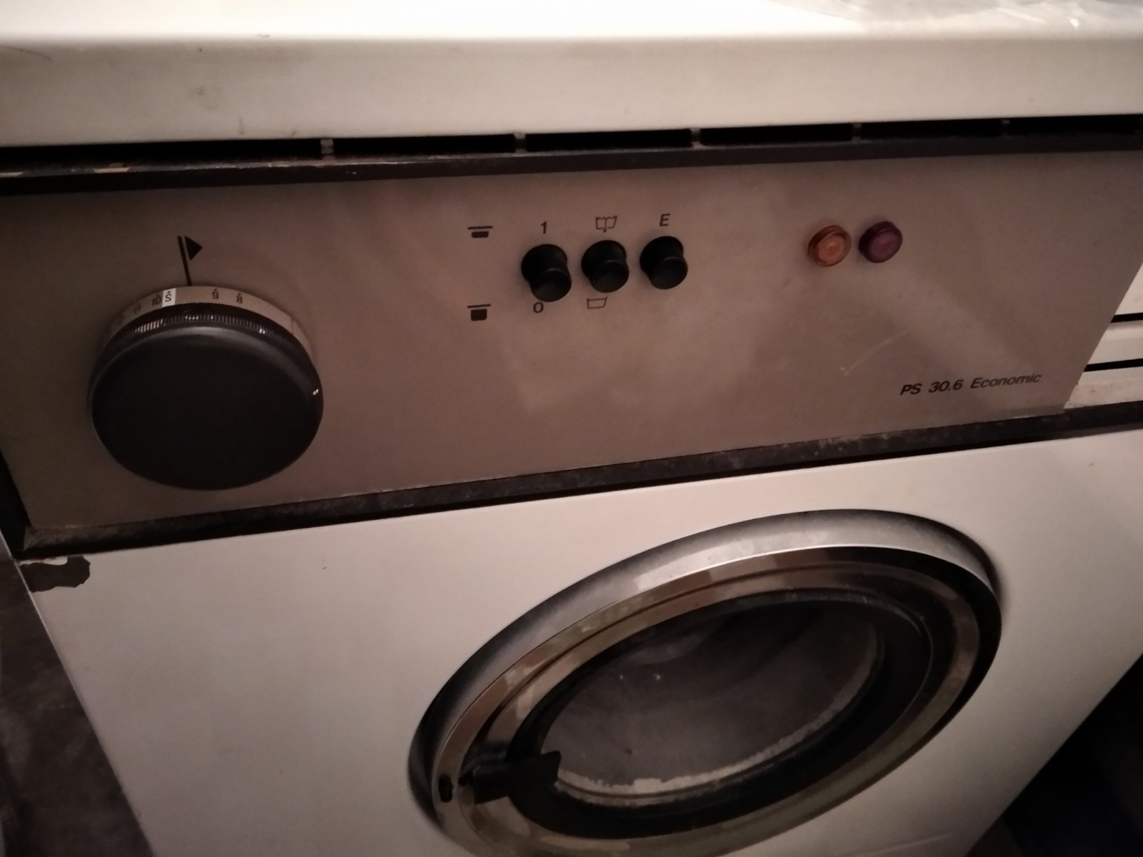

Imam ves masinu Gorenje PS306BM. U nekoliko navrata, kada stavim na 2-ci, voda se ne greje, a program ide brze od uobicajenog. Kada je ves masina prazna, motor za levo-desno funkcionise, a kada je puna - njegov rad je prigusen. Proverio sam grejace i kondenzator i oni su OK, a i centrifuga i pumpa za vodu rade ispravno. Dali je problem u programatoru? Pre mesec dana, dok je ves masina bila ukljucena, zamirisalo ja na zapaljenu plastiku, pa sam odmah isključio mašinu. Mislio sam da je otisla pumpa za vodu ili motor, ali oni su bili u redu. Nakon toga mašina je radila,no bez grejanja, a motor za levo-desno je radio dobro. Sve do juce, kada se pojavio problem za koji mi treba savet.

ta masina ima PG 1300 programator
jel se to pranje hladnom vodom samo desava na br 2 (dakle iskuvavanju ) ili je to isto i na svim drugim programima ?
jesi gledao kontakte na grejacu (dakle one stopice-buksne da li stoje na njemu ) .
Kad stavis na program br 2 primera radi sacekaj dva minuta to je period kada masina uzima vodu i natapa ves vodom i praskom
vec naredni korak prebacuje na grejanje i trebalo bi da se cuje ono standardno CAK od blokirnog releja programatora i da pocne da susti grejac

Problem resen. Ispalo je da je otisao motor za levo-desno okretanje i termostat 38/88. Nasao sam isti takav motor na staro (oko 500 din.) i termostat 38/88 (50 din.). Blokirni relej i ostatak programatora su radili dobro. Citav problem je nastao radi nenavremene zamene amortizera, radi cega je ves masina skakala kao luda i tom prilikom je napuklo crevo za vodu, pa je voda curila na elektromotor.

ja sam bas mislio da ti kazem da proveris i termostate oba dupla normalno zatvorena 38/88 i 27/50 jer i oni ako ne funkcionisu blokirni relej na prog nece da radi Smile pa onda samo preskoci taj deo gde treba da greje vodu
inace te masine su neunistive Smile

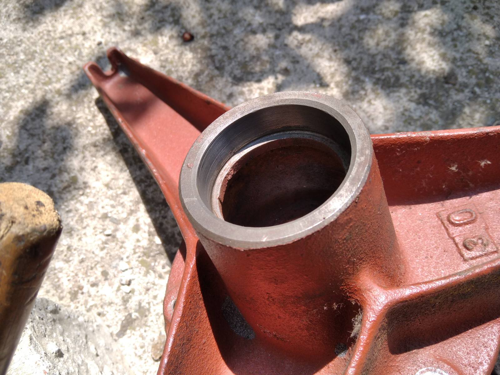

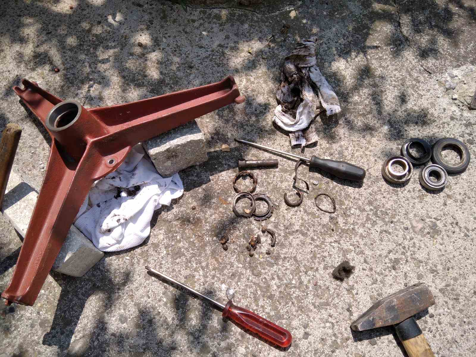

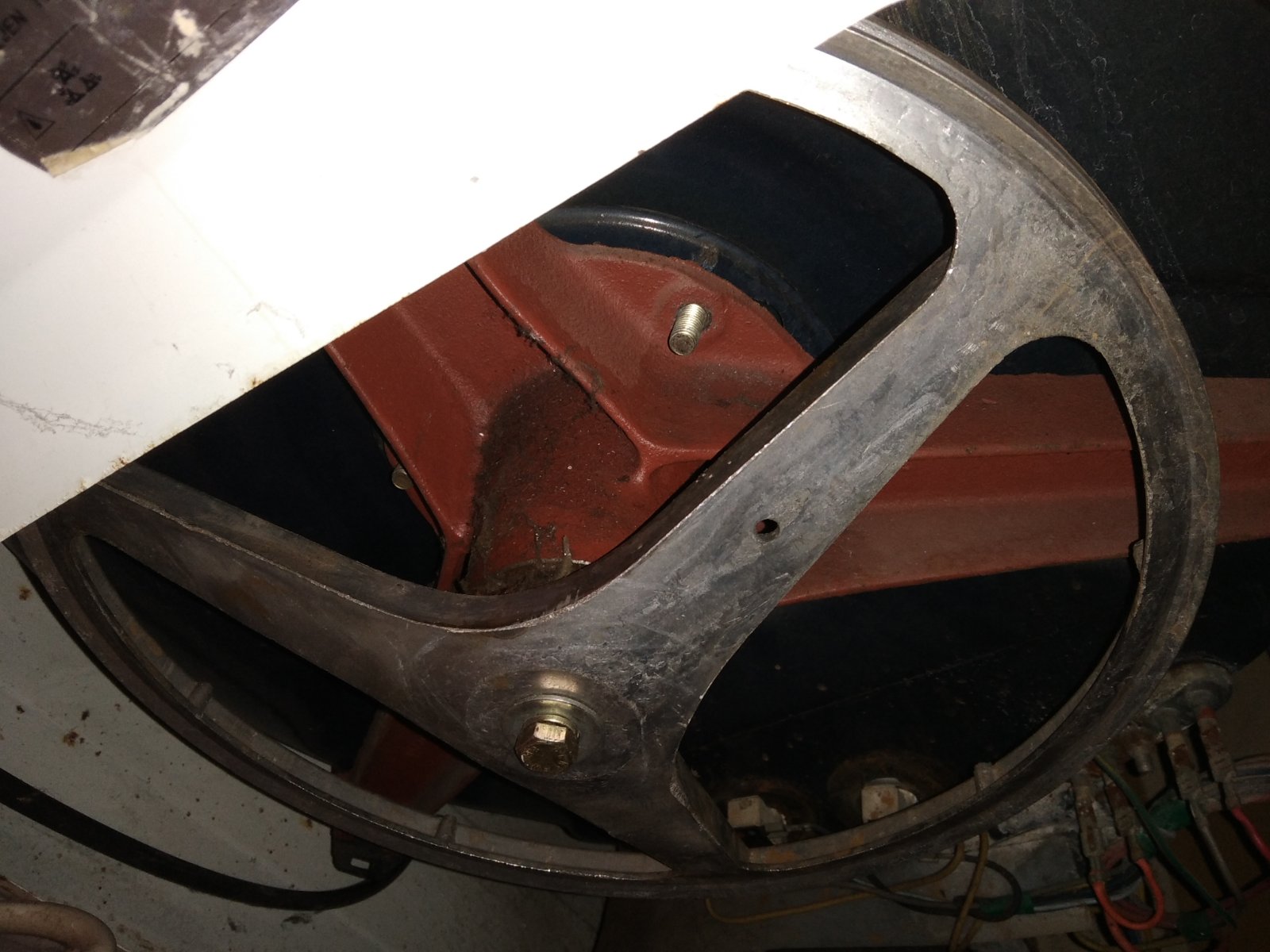

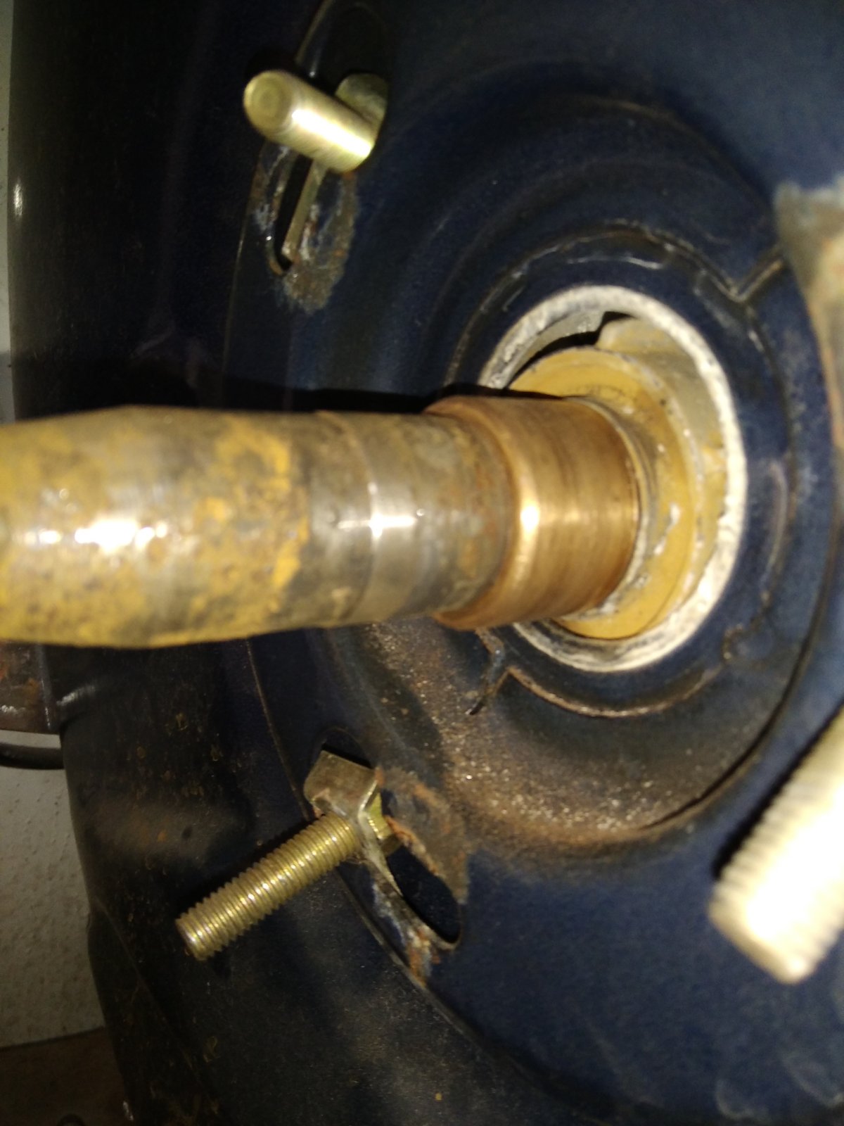

Da li neko moze da mi objasni kako da zamenim lezajeve i semering na ovom starom modelu Gorenje ves masine
Skinuo sam kais, popustio vijke na crveno delu do bubnja kao na 2. slici i 3 vijka sa krsta...kako dalje?

Odvrtanjem centralnog vijka oslobađa se remenik, a za njim se može skinuti crveni nosač sa osovine koja ostaje da viri iz kazana (osovina nosi unutrašnji doboš).
Pošto je mašina stara, verovatno će morati da se upotrebi malo veća sila, ali treba biti pažljiv da se ne oštete ivice kazana.
Ležajevi i semering se nalaze u crvenom nosaču. Dalje će ti se samo kasti. Smile
Sve ivice i površine treba dobro očistiti pre vraćanja skinutih delova koje takođe treba dobro očistiti od naslaga deterdženta i kamenca.

Zaboravili ste da mu kažete da mora da izvadi Seger osigurač pre nego sto krene sa skidanjem trokrakog krstaka !

Evo ovaj YouTube video će ti pomoći to je ta veš mašina
https://youtu.be/s7pC_iNZZJ4

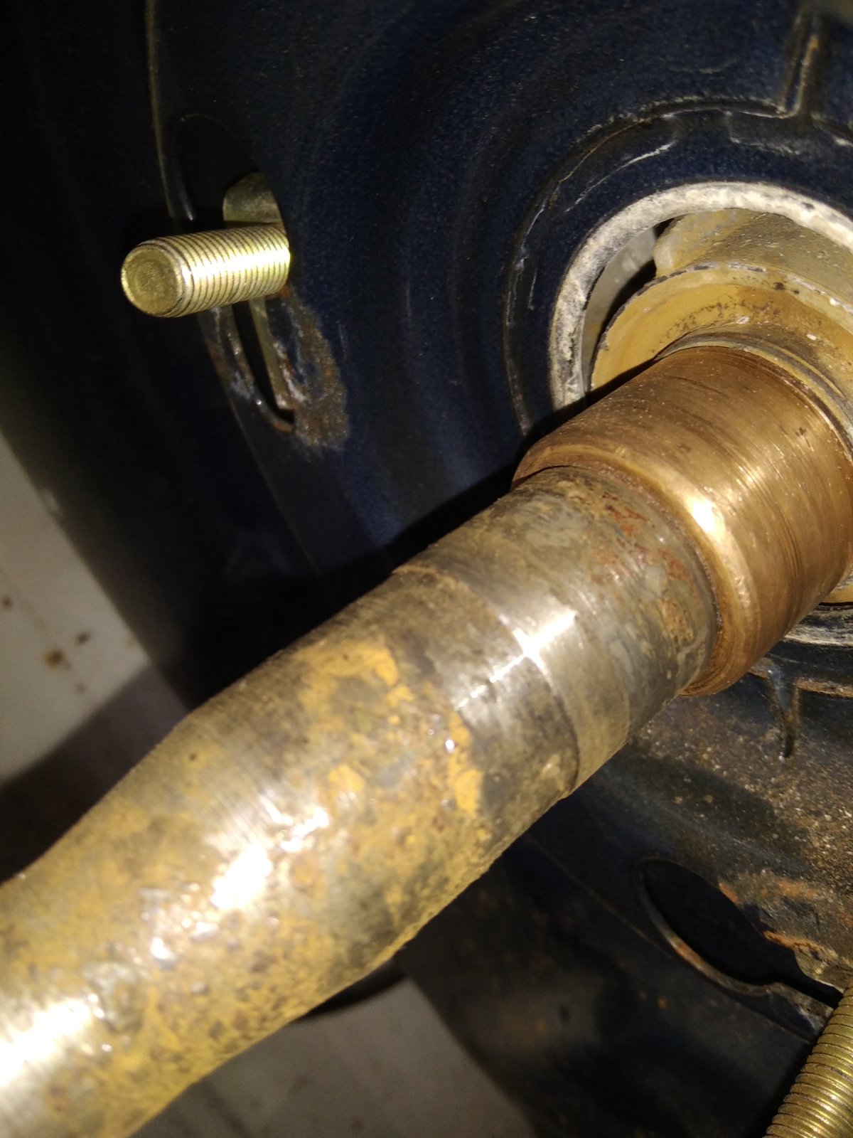

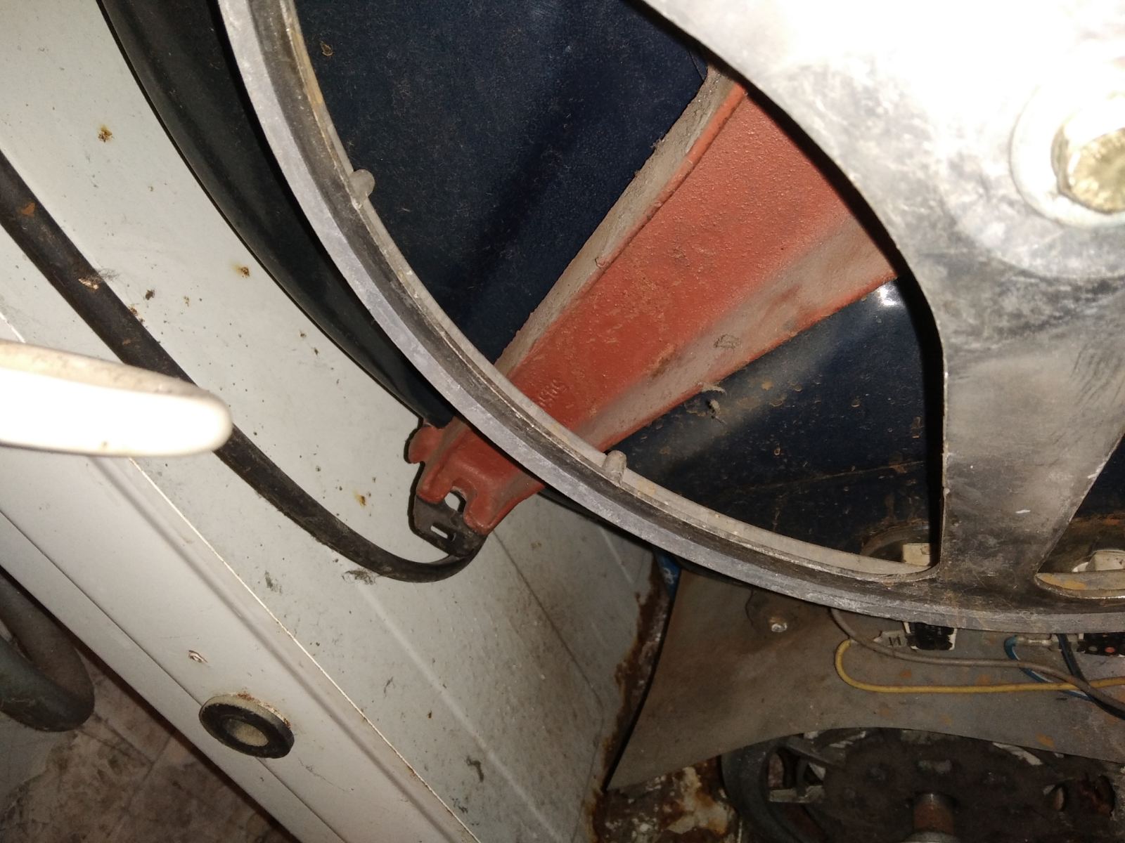

Hvala vam ljudi od srca, uspeo sam da skinem sve, sad jos da kupim sutra i montiram ležajeve i semeringe, ako može i tu pomoć , jedan vidim sa video i taj je i kod mene raspadnut 6205Z, a drugi je ceo 6204Z, al semeringe ne mogu da očitam kod mene su odrani, a na videu se ne vide i da čime se mažu prilikom montaže i šta maže u videu na bubanj pre montaže krsta?
Da li osovina može da se koristi još il je pojedena?
da li krst nabijam kao i ležajeve ili privodim zavrtnjima?

ležajevi 6204 i 6205,
#1254
damirko
damirko's picture
Registrovan dana: 25/02/2012
ležajevi 6204 i 6205, semering TC58 30 53,5 9/14,5
postoji mast silikonska koja se stavlja na semering (preskupe su po par hiljada) ...neko stavlja i tovatnu mast
ali realno mozes da stavis i pomadu uzmi Nivea pomadu od zene stavi dobar sloj i teraj
osovinu dobro ocisti od korozije isto unutrasnjost krstaka i kreni da sklapas
video si na klipu kako se uz pomoc starih lezajeva nacukavaju novi lezajevi vodi racuna pazljivo da to uradis na ne ostetis nove lezajeve

Da se zahvalim svima na pomoci, uspesno zamenjeni lezajevi, ali savet i drugima da pre bilo kakve intervencije na istim , prekontrolisu stanje bubnja, jer se u mom slucaju pokazalo da je bubanj otisao...
