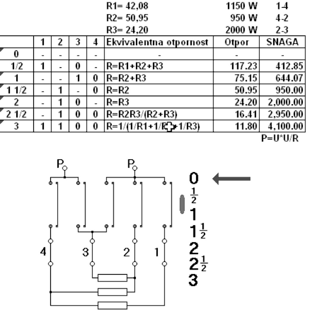

Imam prekidač šporeta 3+0 sa oznakama na klemama 4 3 1 2 gde je 2 prazno. Sada bih priključio grejnu ploču (ringlu)sa rasporedom 4312. i dvoumim se da li prespojiti na grejnoj ploči 2 i 1 i dobiti veću snagu u polozaju prekidača 1i3 ili ostaviti 2 slobodnim krajema i izbaciti jedan grejač a na prekidaču povezati kao po rasporedu 1na1 3na3 i 4 na4.Tamo gde je prekidač 6+0 sve je jasno broj na broj.I drugo sada se vrši zamena starih ekspres ringli(sa termostatom) sa onim crvenim koje imaju termo prekidač na kraju 4. Da li je povezivanje isto kao kod ostalih ringli stim što mora da se stari prekidač promeni sa onim od 6+0.a koji se kraj premošćuje za prekidač 3+0? moze neki kratak odgovor na moje dugačko pitanje

Hteo sam da mi neko odgovori da li kod ringli postoji standard grejaca ili su sva tri iste jacine ako je ringla sa tri grejaca ili ringla sa dva grejaca iste jacine?Da li je jedan od 200w drugi od 500w i treci od 1000w ? Da li se zna izmedju kojih krajeva je koja snaga grejaca?Zatim jihovom kombinacijom na prekidacu dobijamo razlicitu jacinu,onda bi smo dobili ,ako je sa tri grejaca,premoscavanjem da ona jace greje nego kada bi smo izbacili jedan grejac.Jer sad je pitanje koji kraj ringle ostaviti ne povezan,da rade samo dva grejaca,a ne oslabiti ringlu,jer pogresnim izborom mozemo izbaciti najaci grejac i ringla da nedaje punu snagu.A drugi deo pitanja je za ekspres ringlu sporeta koncar koji je imao prekidac koji je ukljucivao termostat ekspres ringle ,a sada tu ringlu izbacujem i stavljam novu bez termostata pa moram da stavim novi prekidac koji imam 3+0,tako da i tu ringlu moram da premostim ili ostavim kraj slobodan ,da koristim tri izlaza.Nadam se da sam bio malo jasniji. Hvala

Za prekidač 3+0 najbolje da spojiš dva grejača (ako se sećam 3 i 4 izvod), onda iskoristiš celokupnu snagu ringle. Kući imam šemu, pa ako ti nije hitno do sutra.
Koliko se sećam svi grejači su različite snage, ali moram da proverim.
Skoro sam menjao sve ringle na šporetu i skinem ti ja ringle, obeležim sve kablove gde idu, zatim skinem kablove sa ringli i onda ukapiram da nisam zabeležio koji kabli ide na koji grejač, već samo na koji pipak prekidača.
Onda sam obrnuo internet naglavačke i malo mi je pomoglo, ali sam ipak morao unimerom malo da petljam zbog snage grejača i na kraju sve povezao.

Jedva sam našao gde sam snimio sliku.
Podaci o otporu su na "hladno" ali su odnosi bitni.
Vidi se da je najveća snaga kada se sa jedne strane spoje 3. i 4. izvod, a sa sdruge strane 1. i 2. izvod, a manje snage se dobijaju različitim kombinacijama koje su takođe u tabeli.
