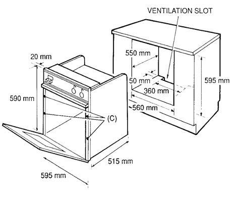

Mislim ipak da bi bilo dovoljno napraviti otvor za dotok svežeg vazduha ISPOD rerne, blizu leđnog dela kutije.
Tako je uostalom nacrtano na obe slike iz uputstva, pa i na ovoj (obeleženo strelicom kao "ventilation slot"):
Sa druge strane, na gornjem obodu poklopca rerne se nalaze prorezi za izlaz vrelog vazduha.
Nepostojanjem donjeg otvora onemogućen je dotok vazduha i stoga dolazi do pregrevanja.

Kad bolje pogledam tvoju skicu vidi se da je rupa 595 a rerna 590 tako da se javi zazor od 5mm. Taman da ostane mesta za ventilaciju.
A na onoj skici za moju rernu su obe dimenzije 595. Valjda se zazor "podrazumeva".
Kako god, mora se napraviti cirkulacija. Tj dodati prorez gore i mozda taj ventilacion otvor dole.

Aman ljudi, džabe je otvaranje i 50 rupa u gornjoj zoni kada kroz te rupe nema šta da izađe.
U prevodu - da bi nešto izašlo, mora prvo da uđe. Tongue
Lepo sam napisao - potreban je DONJI otvor za dotok svežeg vazduha. U gornjoj zoni već postoje prorezi na vratima rerne za izlazak tog istog vazduha koji je sada vreo.
Znači, mora se napraviti otvor sa skice obeležen sa "ventilation slot". Kraj priče.

Ukoliko je sporet podignut , napr ima neka fioka ispod ili sl na 2 mesta odraditi taj "ventilation slot".
Na horizontalnoj pregradi ( koja drzi sporet ) i ispod na podu lementa . 3:25
