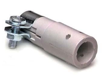

Sestro,onako ti je kako sam ti kazao.
Ves masinaPS80-48 sa programatorom PG 1000 nema nikakav "klasicni potencijometar koji regulise temparaturi" na instrument tabli nego staticne termostate60 i(38-88)stepeni koji se nalaze na zadnjoj strani u donjoj zoni bubnja.
Polomila si "pusu" i bolje to nego bilo sta drugo!

pusha
