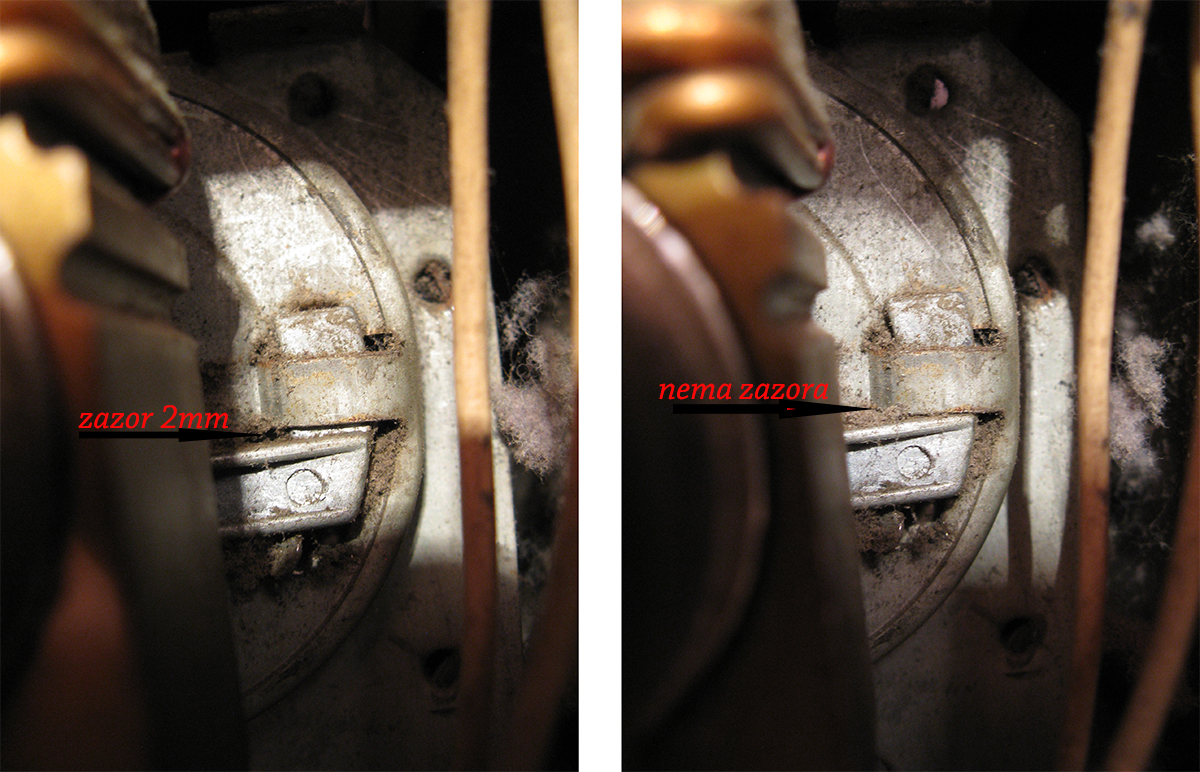

Par dana lepo vreme , pec se ohladila i sada sam bolje pogledao .
Evo sta se u stvari mrda i zbog cega se izgleda javljaju vibracije i brujanje ?
https://youtu.be/3G7fJD3eWio
Da li je uzrok svega ovaj detalj na nosacu , tu se javlja luft od 2 mm koji se kasnije prenosi na telo ?
http://www.samsvojmajstor.com/portal/sites/default/files/img_7810.jpg
jel mogu ovo nekako da popritegnem ?
naporan sam sa ovim fotografijama ali mi je to najlaksi nacin da pojasnim situaciju .

u vasem slucaju najpre je potrebno skinuti ventilator onda pritisnuti ono parce lima koje drzi motor da se ne moze skinuti pa ga onda skinite sa ventilatora okretanjem ka desno, zatim pritisnite malo one zlebove gde ulaze nogice motora da prostor postane sto uzi pa kad vracate ventilator treba da osetite otpor t.j. da vam treba malo vise snage da ga okrenete ka levo da nogice udju u zlebove pa onda podignite to parce lima koje sluzi kao granicnik. evo i prerada slika.
