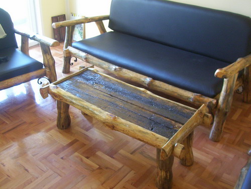

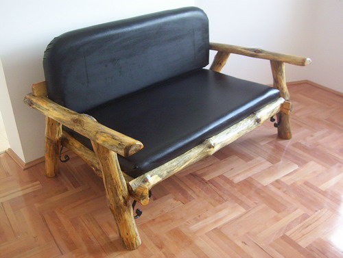

Evo, da probam da postavim slike namestaja.
srdjan777
srdjan777's picture
Registrovan dana: 25/09/2008
Nisam bas vican postavljanju slika, nesto mi slabo ide, ali da probam ovako...
srdjan777
srdjan777's picture
Iz drugog ugla...
srdjan777
srdjan777's picture
I jos jedna...
srdjan777
srdjan777's picture
Kako vam izgleda ovo?
super si ovo namestio prva liga ja jako volim ovako ovaj stil ja ga zovem etno fazon jako je lepo lepo si ubacio detalje od metala. mislim da je kasno za taj aparat pošto je žižak već u drvetu možeš aparat da postaviš al moraš drva svakako da repariraš. poz..

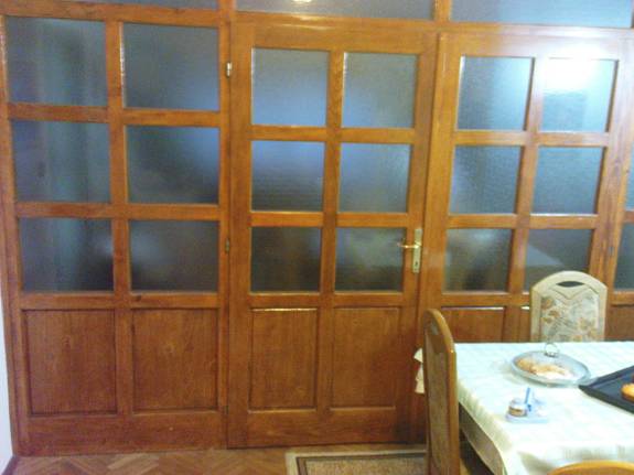

U drvenoj pregradi izmedju kuhinje i dnevne sobe pojavio se neki crv. Mislim da je beli pokucarac i pravi rupe precnika oko 5mm. Takodje cuje se povremeno kako "grize". Nema sta nisam radio, sipao sam zizolin u te rupe, lovio sam ga sa stetoskopom, busilicom i spricom ali taman kad naslonim stetoskok on se umiri. Juce sam primetio da je napravio jos dve rupe, i sto je najgore, ta pregrada je siroka 4m a visoka 2.7m i rupe se pojavljuju na oba kraja, samo ih u vratima nema (jos uvek). Da li neko ima savet kako da nastavim borbu?! Smile
tanky
tanky's picture
Registrovan dana: 21/11/2008
Jos da dodam. Sledece sto sam hteo da preduzmem je da zagitujem sve te rupe i da ga cekam gde ce da izbije. Negde mora da izadje na vazduh, a onda bih odsekao taj deo. Sta kazete, da li to vredi raditi? Bojim se da odsecem taj deo pa da ga ne nadjem, jer nema predstavu koliko se on brzo krece i u kojim slojevima drveta se zadrzava.
Ako ga nadjem pojescu ga kao onaj lik na Diskaveriju sto jede crve!!! Smile
ako i zagituješ rupe on će sve izjesti iznutra najbolje kad bi sve mogao natopiti žižolinom pa uviti folijom da odstoji al pošto je veliki komad u pitanju neznam kako bi to izveo
