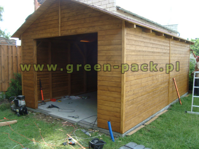

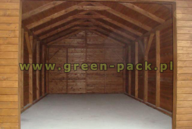

Da li neko moze odokativno da kaze koliko bi mogla da kosta izgradnja drvene garaze...recimo kao ova u nastavku.
Takodje, da li je moguce graditi garazu na metalnom postolju (mislim da sam to video negde) umesto na betonskom temelju radi eventualnog transporta?

na sajtu proizvođača od 7990 pln pa do 9990 pln, odnosno 2500 eur za ovu veću koja je dimmenzija 6 x 4 metra..

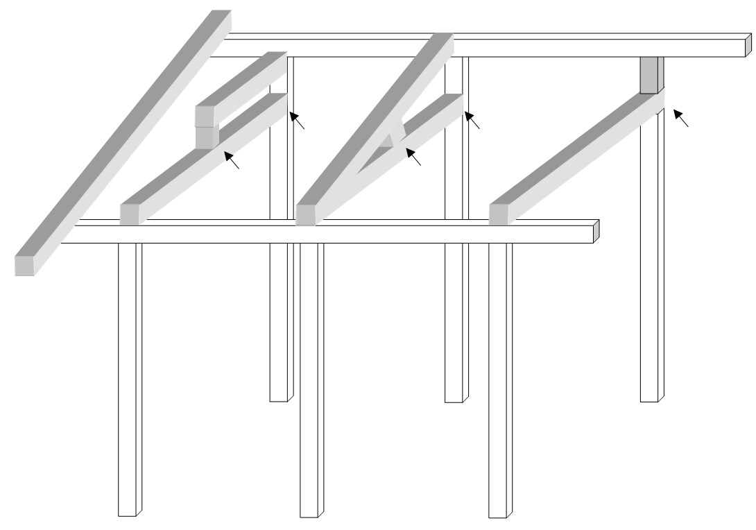

A varijanta sa gredama - samo nadstrešnica sa kosim krovom dimenzija 7,5 x 2,7 i visine 2m i 3m? Kako odraditi spajanje horizontalnih poprečnih greda, da li prekinuti duži stub, pa ga nastaviti za kosinu ili metalnim držačem samo pričvrstiti bez prekidanja? Kako odraditi kosine tj. da li ima neki statičar koji će dati preporuku zbog dodatnog pritiska koji će krov da trpi ako se zadrži sneg (da se ne nakrive vertikalni stubovi zbog smerova sila ili da se samo razdvoje)?
