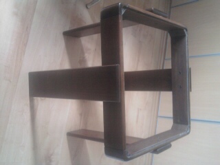

Buduci da ovih dana imam dosta slobodnog vremena resila sam da pokusam da malo ulepsam ovaj klub stocic sa slike koji dugo nije bio u upotrebi ali je u solidnom stanju (nema vidljivih ostecenja, ogrebotina...). Htela bih ga prefarbati u malo tamniju nijansu, ukoliko to nije preterano komplikovana operacija (u recimo wenge, to je ona lepa brao-crna boja drveta) ili mu barem vratiti sjaj lakiranjem. Malo sam iscitavala po sajtovima ali nisam naisla na neko precizno uputstvo za neki slican slucaj pa bih zamolila za pomoc oko postupka pripreme za farbanje i lakiranje (da li se moze osmirglati rucno i da li je oupste neophodno smirglanje, koju vrsta smirgle, boje, laka, cetke itd. bih trebla da nabavim, da li akrilnu ili uljanu boju koristiti itd.). Napominjem da ne znam koja je vrsta drveta u pitanju kao i to da nemam iskustva ali imam volje. Unapred hvala.

ti klub stočići su rađeni od hrastovine a farbani nitro bajcom
imao sam prilike popravljati par komada
tako da možeš da ih ofarbaš nekim nitro bajcom ili nečim drugim jer na nitro podlogu možeš bilo čime raditi a obrnuto ne može
ps. i naravno pre farbanja prešmirglati jako finom šmirglom ovlaš (vodenom šmirglom)
