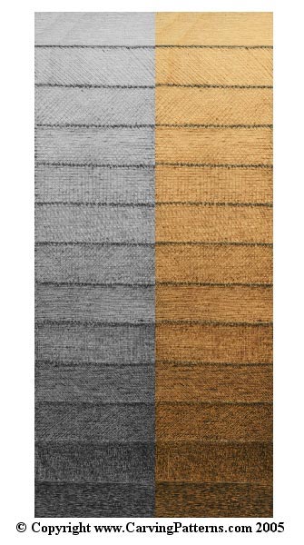

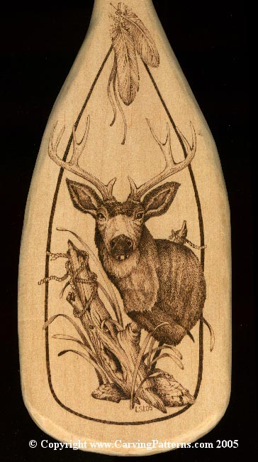

Bolje je raditi sa crnobelim fotografijama nego sa mustrama jer fotografije imaju tonalne vrednosti. Vaše svetle nijanse moraju da budu SVETLE, a tamne nijanse TAMNE. Tako će pirografija iskakati i izgledati životnija.
Pomoću skale sepia tonova možete tačno odrediti koji ton smeđe boje vam je potreban da bi se podudarao sa originalnom fotografijom.
Odštampajte kopiju slike. Za najbolji rezultat koristite sjajni papir najboljeg kvaliteta i najjača podešavanja za štampu koja vaš printer dozvoljava.
Kao pirografi, mi ne radimo u boji već u svetlim i tamnim nijansama smeđe boje. Ove tamne i svetle nijanse nazivaju se tonskim vrednostima. Svetle površine se nazivaju bledim vrednostima jer sadrže više bele nego crne boje. Tamne vrednosti, nasuprot toga, imaju veći sadržaj crne boje nego bele. Na ovoj verziji slike u sivim tonovima, lice se sastoji od svetlih ili bledih vrednosti, dok je telo dobijeno upotrebom srednjih i tamnih vrednosti.
Pomoću grafičkog programa ili foto editora promenite sliku u boji u crno belu ili sivu skalu.
Rani fotografi nisu pravili crno-bele fotografije, već fotografije sa mnogo nijansi smeđe boje. Ova paleta smeđih tonova zove se sepia. To je paleta koju koriste pirografi u svom radu.

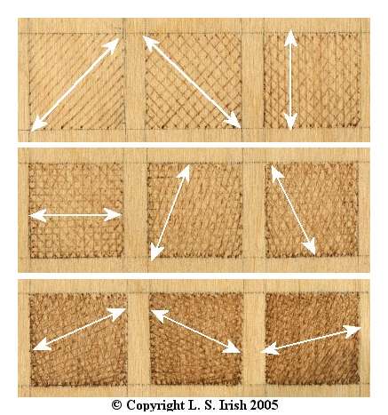

Napravite skalu sepia vrednosti. Na površini drveta napravite probnu rešetku sa kvadratima ili pravougaonicima u kojima ćete pirografisati svaku nijansu.
Prvi kvadrat na vrhu nije pirografisan. To je najbleđa sepia nijansa, originalna boja površine drveta. U drugom kvadratu su pirografisane fine linije po dijagonali. Na drugom iste te linije ali sa još jednim redom linija u suprotnom smeru. Četvrti kvadarat ima i ova dva sloja linija i treći sloj horizontalnih linija. Peti ima prethodna tri i četvrti sloj vertikalnih linija.
Sa svakim novim kvadratom dodaje se novi sloj pirografije u novom smeru u odnosu na postojeće. Obratite pažnju na to da sa svakim novim slojem, nijanse sepie postaju tamnije.
Stavite probnu skalu pored sive fotografije. Odaberite neku malu površinu na slici. Obratite pažnju na to koja se nijansa sive skale podudara sa svetlim ili tamnim delovima jelena. Pređite na odgovarajuću nijansu na skali sa sepia nijansama i znaćete koja od njih odgovara kojem delu.
Pomoću sepia skale možete postići mnogo više tonova smeđe nego bez nje. Svaka nijansa odgovara originalnoj sivoj skali fotografije. Osim toga možete upoređivati površine dok radite kako biste utvrdili koje površine treba da budu svetle, srednje ili tamne.

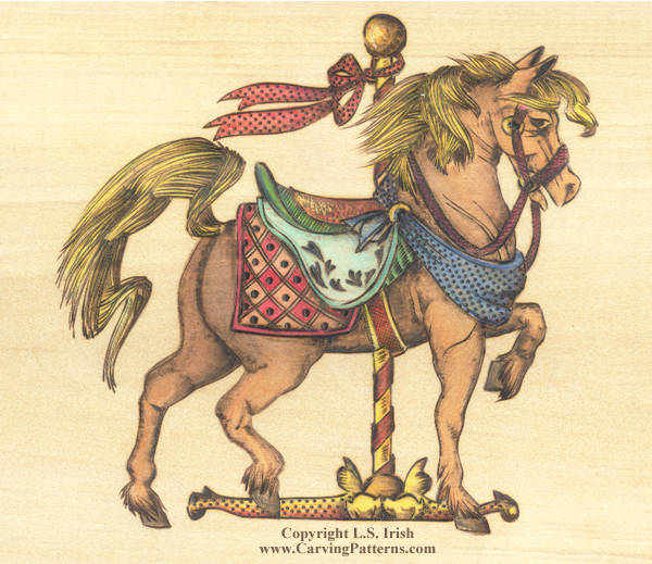

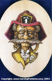

Kad kreirate pirografski projekat, često je jako zabavno dodati dosta boje dizajnu. Da li ćete to učiniti, stvar je ličnog izbora.

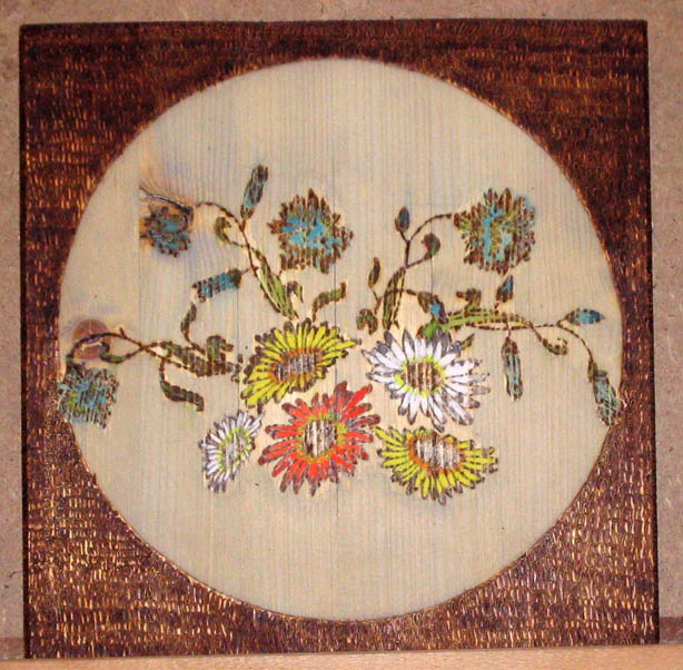

Evo i mojih pocetnickih pokusaja. Prvi macici se u vodu bacaju... samo meni nekako zao.

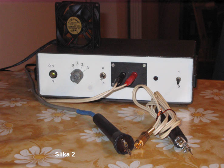

A ovo je moj pirograf.

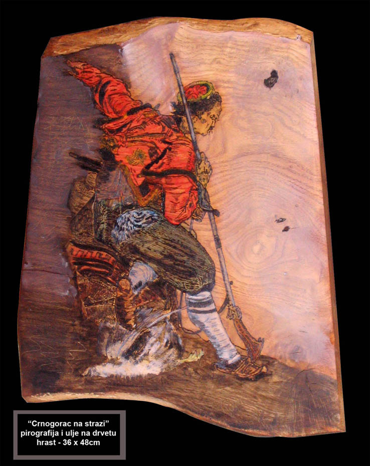

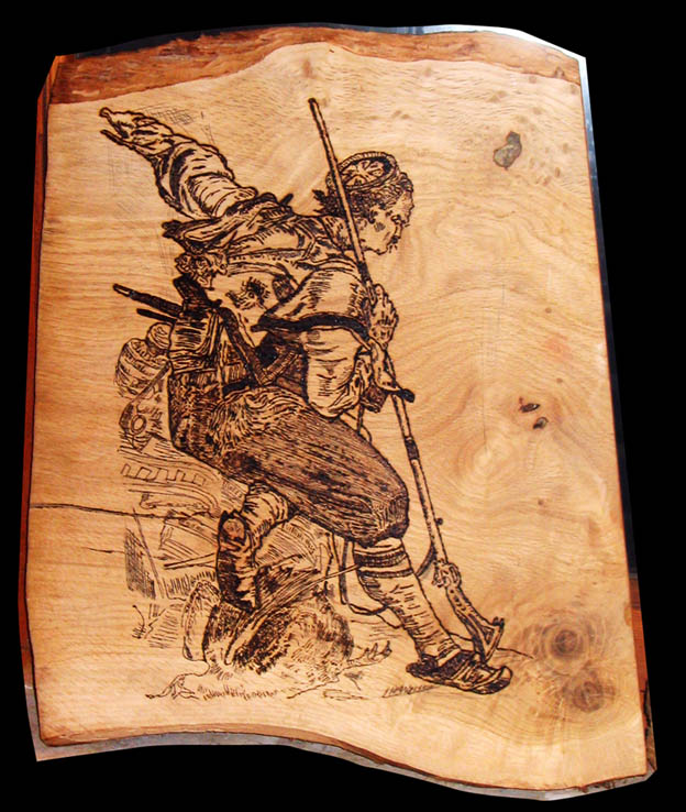

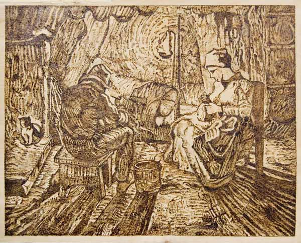

Evo i jednog mog rada, josh nedovrshenog,
Crnogorac na strazi, I faza
Dalje sledi.

"Crnogorac na strazi"
Pirografija i ulje na drvetu
Hrast - 36 x 48cm

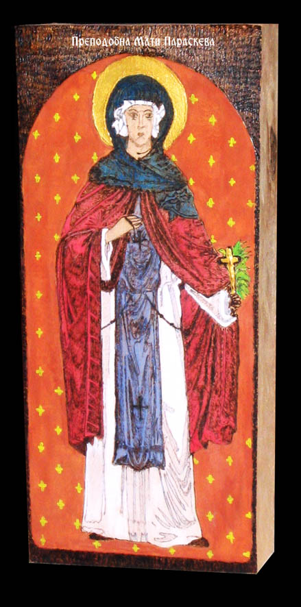

Sveta Petka
Lipa, 28 x 13cm
Pirografija i tempera

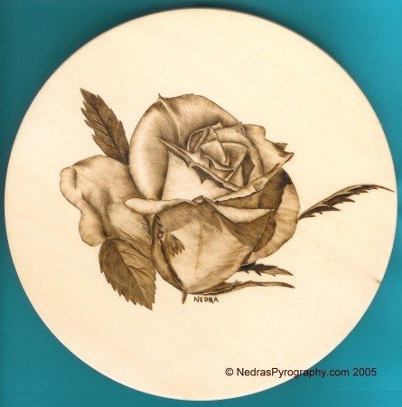

Slojevi
Veoma je važno da pirografišete u slojevima.
Najpre podslojevi, kao kad oblačite odeću. Tako će vaš rad dobiti dubinu i delovati životnije.
Ruža prikazana na slici urađena je pomoću fotografije i predstavlja odličan primer rada u slojevima. Ovde postoji mnogo, mnogo slojeva; ukoliko se bolje zagledate, shvatićete koncept i biće vam mnogo lakše da započnete svoj projekat.
Obratite pažnju na tri listića ispod cveta, oni su prvi sloj (dva listića imaju delove koji se preklapaju pa stoga prvo pirografišite donji deo). Potom pogledajte nižu laticu koja je iznad lista na vrhu, na gornjoj desnoj strani.
Sledeći sloj su dva lista na levoj strani, a potom latica na vrhu tih listova.
Nastavite da gledate u ružu i da je proučavate. Pokušavajte da otkrivate koji je sledeći sloj dok radite. Ukoliko ovu pirografiju uradite bez slojeva, izgubiće dubinu i delovaće ravno.
Pošto ste savladali slojeve, morate postići dubinu. Jedna od tehnika kojom se postiže da pirografija izgleda kao duborez i iskače sa drveta jeste tehnika koja se zove podrezivanje.
Stranom vrha osenčite iza gornjeg sloja tako da ga podignete i odvojite od sloja ispod. Tako gornji sloj izlazi napred, a donji sloj ulazi u površinu drveta. Imajte na umu da ukoliko nešto leži na stolu, ispod njega je senka. Ta senka je ono što vi stvarate između dva sloja.
Podrez se radi samo između dva sloja, a ne iza čitave sekcija iza koje nema ničega.

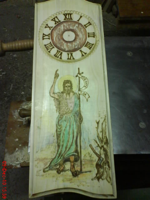

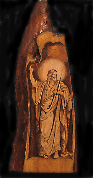

Evo i našeg skromnog doprinosa ovoj temi...Naime, moj dragi se već neko duže vreme bavi pirografijom. Pirografija zahteva puno rada, puno vremena traje izrada jedne pirografije, jer...štos je u senkama.

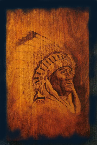

Hej, Duborecko...hvala ti na komplimentima i na srdačnoj dobrodošlici!...Meni je zaista drago da je ovo neko i video...U to ime ti prikazujemo još jednu prigorafiju... Laughing out loud
