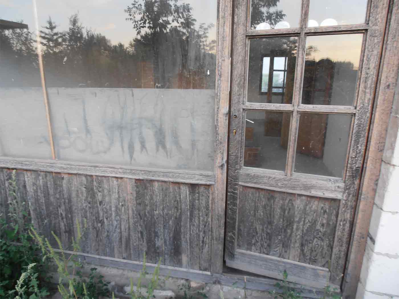

Vrata na neuseljenoj kuci, vredi li ih sredjivati ? Nisam ljubitelj alu-pvc-a.
Koliko bi jedan majstor trazio da sredi OVO( ako se uopste moze srediti), vrata su sa unutrasnje strane zdrava( ne svaka).
Hvala unapred,svaki savet je dobrodosao

lepo su propala spolja
moj savet dobro ošmirglati
firnisovati pa neka boja spolja da nije sadolin
jel sadolinisati ne vredi

Ma super samo da ne moraju nova,a da li spolja moze da se promeni poneka daska( ili kako vec) ako je ,a jeste,totalno propala.Koliko sam gledao moglo bi,(mada ja sam totalni laik oko stolarskih radova)

Pero vredi sandolin ali vodeni kad se dobro osmirgla!!!
pa jedino da je neka tamnija nijansa
ali poprilično je stradalo spolja
radenko
radenko's picture
Registrovan dana: 19/03/2009
ima danski sanolin pokrivni na vodenoj bazi pa tamna varijanta i to je to ja sam pre neki dan radio sa braon neki stari prozor koji je jos vise propao nego ovi na slici
