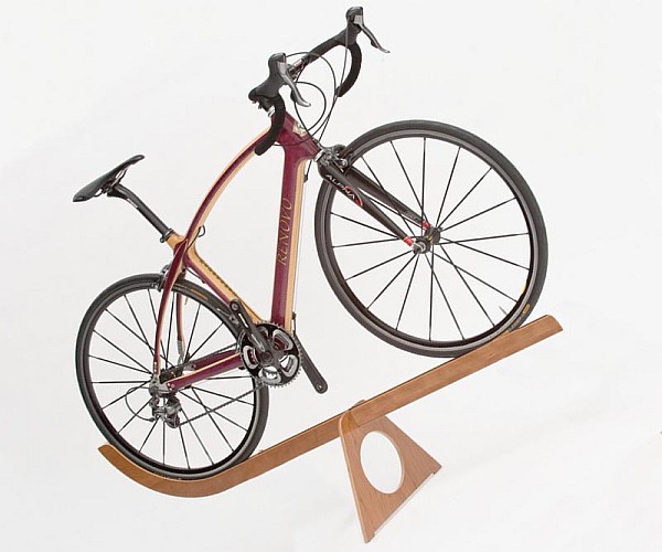

Pozdrav svima,
nov sam na forumu i imam jednu molbu.
Odavno vec zelim sebi da napravim ovakav stalak za bicikl kao na slici.
Od kog drveta ili ploca je to moguce? Buni me taj 'U' profil u koji treba doci tocak.
Ako neko zna postupak, hvala na svakoj sugestiji.
Da napomenem da nisam stolar.

То све може да се направи уз
То све може да се направи уз употребу шперплоче. Ту и није потребно неко столарско знање нити неки специјалан алат. Једна убодна тестера и мало шмиргле све то решава.

Ok, da isecem takva tri dela u celini pa da ih lepim da dobijem 'U' profil?

Зависи од врсте , дебљине и
Зависи од врсте , дебљине и количине материјала којим се располаже.

Na ovom primerku je kanal za tocak radila i ozbiljna frez masina sa radijusnim glodalom.

Може се урадити и без фрез
Може се урадити и без фрез машине, ако се користи неколико слојева шперплоче све то лепо исече на потребан облик, залапи водоотпорним лепком и стегне нечим (ако се баш нема столарска стега) и остави тако док се лепак осиши. За стезање се могу користити и ексери или завртњи или неке летвице које се нађу негде у некој остави итд. Самовски принцип је "снађи се с оним што имаш".

Dodao bih samo uz zvukoljubov
pazovan
pazovan's picture
Registrovan dana: 18/06/2010
Dodao bih samo uz zvukoljubov komentar da je poželjno spoljašnje šperploče seći zajedno, stegnuti ih pa iseći oblik. Ako se seče ručno jedna pa druga uvek negde pobegne pa je muka namikeriti. Ove unutrašnje su sakrivene malo pa i nije toliko bitno mada bi se mogle i one seći zajedno.

Jedno logičko pitanje : a koja je svrha i funkcija ovog stalka ?
Ako je bicikl dosad stajao negde morao je biti naslonjen na zid ili slično. Sa stalkom će takođe biti naslonjen na nešto jer ne može stalak da drži bicikl u ravnoteži, već je samo izdigao bicikl za 20-tak cm od poda. Ako je problem prostora, po meni je bolje utiplovati dve cevi na zid i na njih okačiti bicikl, ali opet sve zavisi od prvog pitanja.

Poznato je (ili nije?) da bicikl van sezone treba okačiti da mu se pneumatici ne bi deformisali od stajanja na njima. To bi trebalo da bude osnovna svrha nosača, a naravno estetska strana zavisi od sklonosti vlasnika.
Zato mi se čini da stalak sa početka teme uopšte ne ispunjava taj uslov, ali je za svakodnevnu upotrebu odličan.
Ovo što je pazovan predložio je odličan "zimski" nosač.
Inače, kada bih napravio onaj "fensi" nosač, išao bih na prostiju varijantu - gazna površina od punog drveta, a stranice od šperploče, isečene na način koji je pazovan opisao.
Kao šablon za krivinu u koju treba da upadne zadnji točak može da posluži baš taj isti točak.
Jedina izmena koju bih uradio je u mestu na kome je nosač. Njega bih pomerio prema napred, tako da se ceo stalak može oboriti unazad, sa osloncem na zadnji kraj stalka. Tako bi se ona prednja krivina mogla i izbaciti.

Bicikl moze da stoji u ravnotezi na stalku jer se sirina sine radi prema sirini gume.Vukoje ti si u pravu za neke bicikle.Dve gume naduvane na po 8 bara nece
se deformisati od 7-8 kila tezine.Imam mesta u kuci a posto je bajk drumas stalak je za "pokazivanje".
