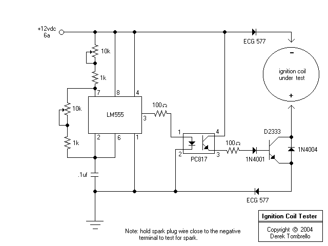

gde mogu da pronađem šemu za uređaj,koji će da ispituje bombinu i svećice,nov sam na forumu,a hteo bi da uradim sam,ili je jeftinije kupiti gotov proizvod,hvala

http://www.shelbytvservice.com/schematics/test/ignition%20coil%20tester.bmp budi oprezan, jer napon na izlaz bobine je velik i opasan.

hvala "bicikle",još da vidim koliko koštaju komponente,i ili sklapanje,ili kupim gotov proizvod

pazim kad je u pitanju struja,tu se jednom greši, pozdrav
