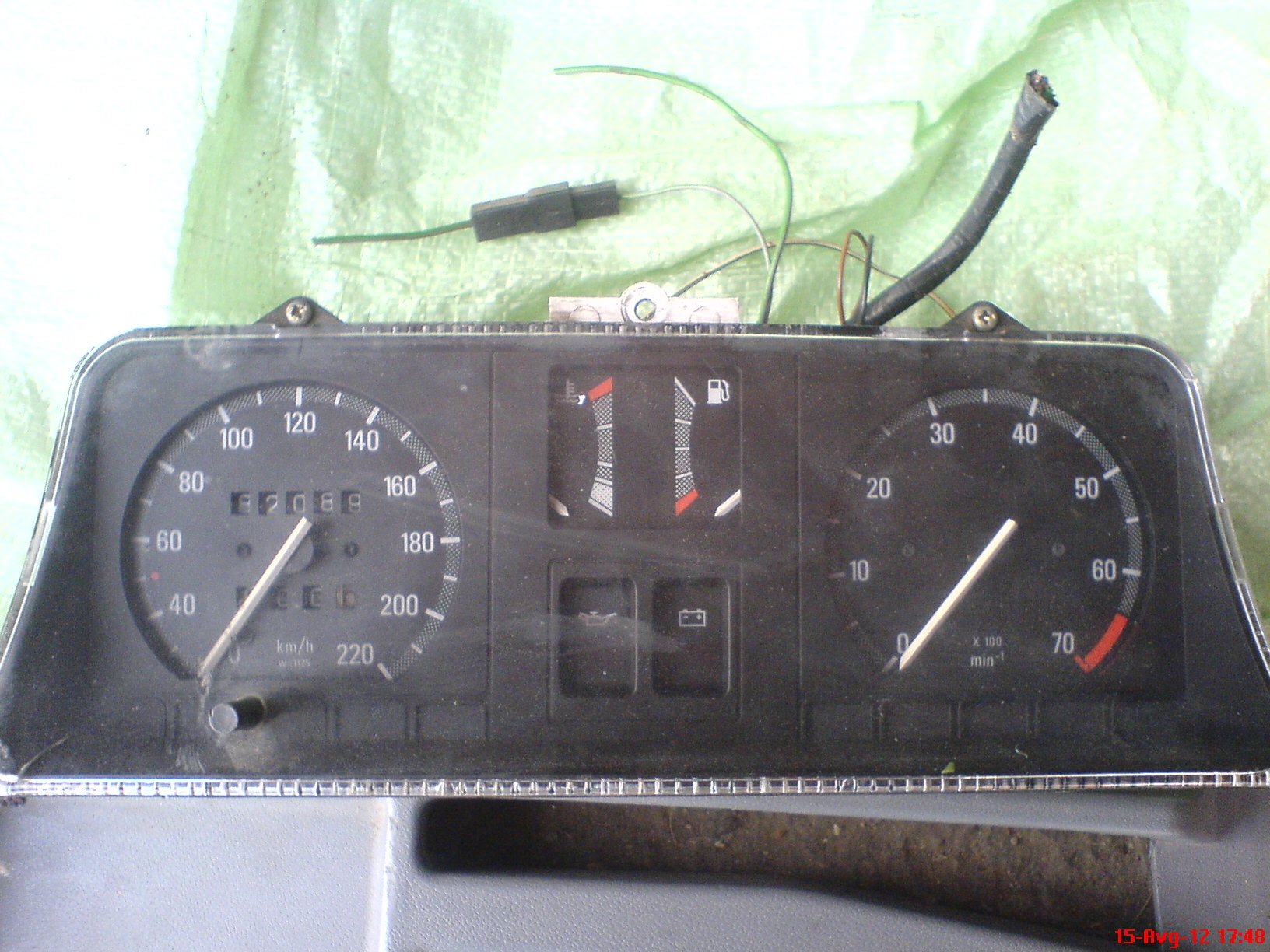

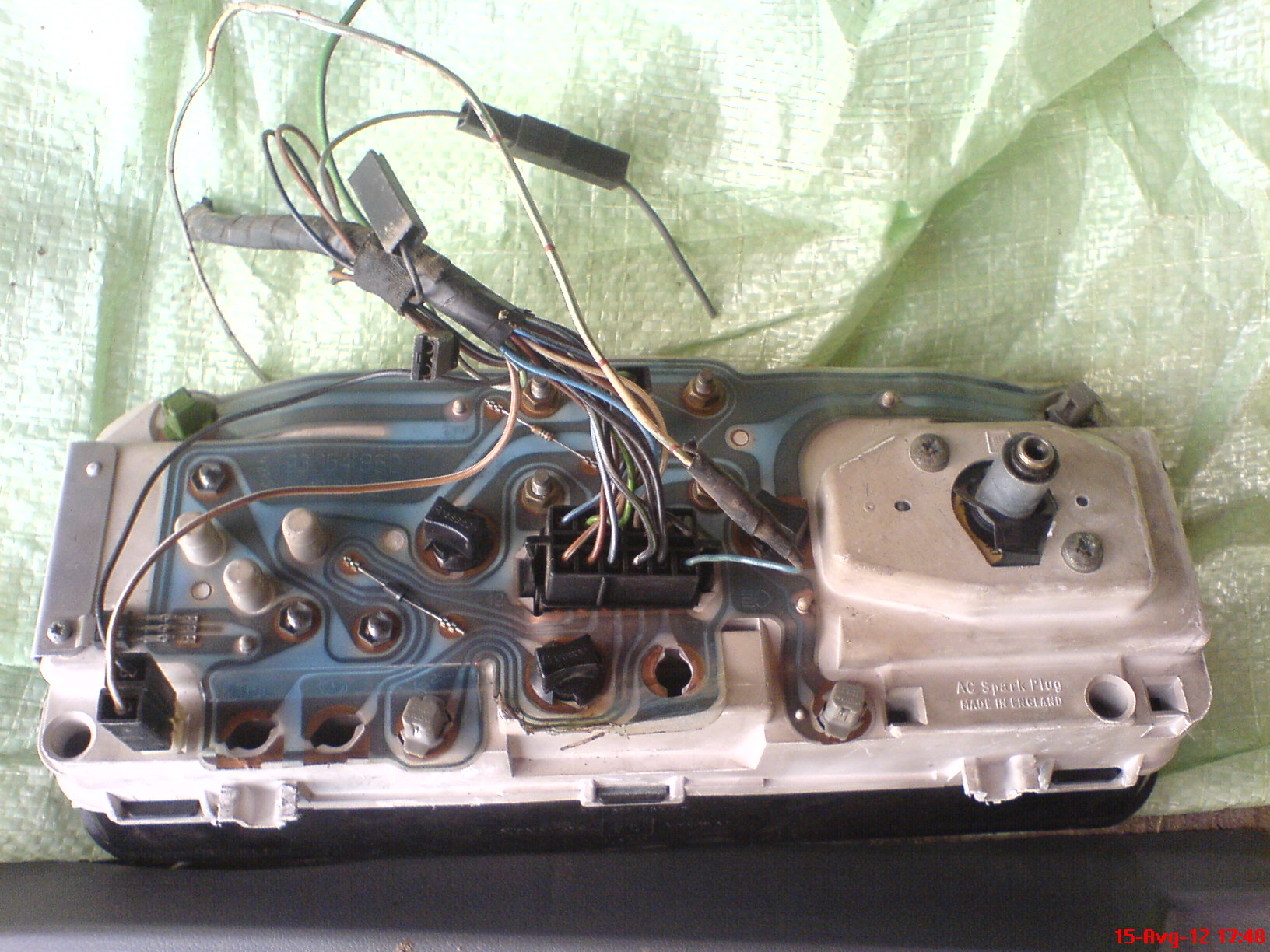

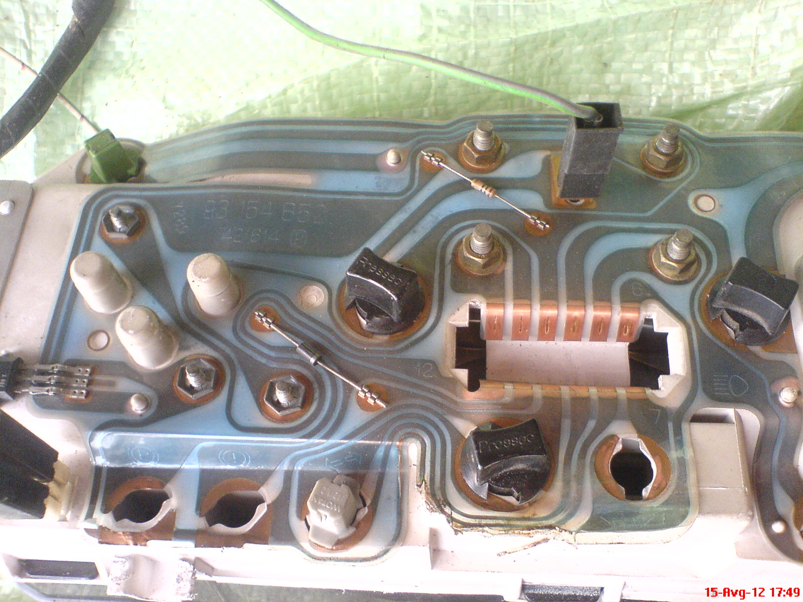

izvinjavam se,nisam se lepo izrazio,napisao sam sat od opel kadet suze tj mislio sam na instrument tablu i njeno povezivanje.evo i slika..
