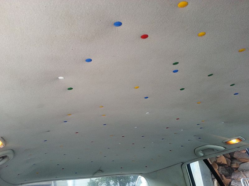

Fri, 30/08/2013 - 13:09
Ultimativno rešenje
Vukoje.B
Vukoje.B's picture
Registrovan dana: 13/11/2009
Tema jeste stara, ali verujem da neba i dalje ljudima padaju, pa reko' da predstavim jedno trajno rešenje: Wink
Ništa ne ostavljam nezavrš
