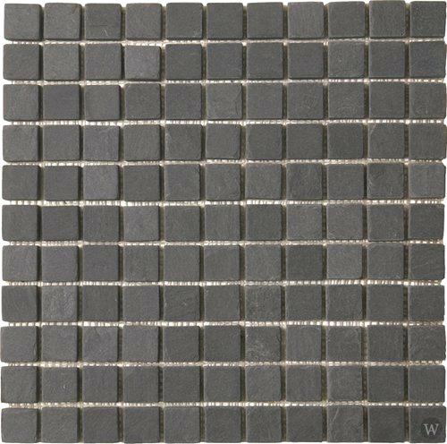

Moze savet nekog pametnog, iskusnog majstora, hobiste, coveka kako ovakav mozaik isfugovati a da fug masa ne udje u sam kamen i ne promeni mu izgled, da kamen izgubi svoj prirodni izgled?
Ili ako je nemoguce to uraditi, neko drugo resenje, ubih se mozgajuci...

gumenom gletericom za
gumenom gletericom za fugovanje i gleterica za pranje fuge onako sunđer iseckan na njemu ne znam stručan naziv u farbari kupio
ja sam stime radio mozaik stakleni i kameni kod sebe uz stalno brisanje pranje pa ostaviš da stegne pa drljaš
naporno al rezultat fantastičan na kraju isomat vodootporni fugomal beli sam koristio

sam lepio i fugovao objasnili
sam lepio i fugovao objasnili mi u zrenjaninu gde sam uzimao mozaik kako treba i lepiti i posle fugovati
i jasam držao od svega al posle dečja igra sve
