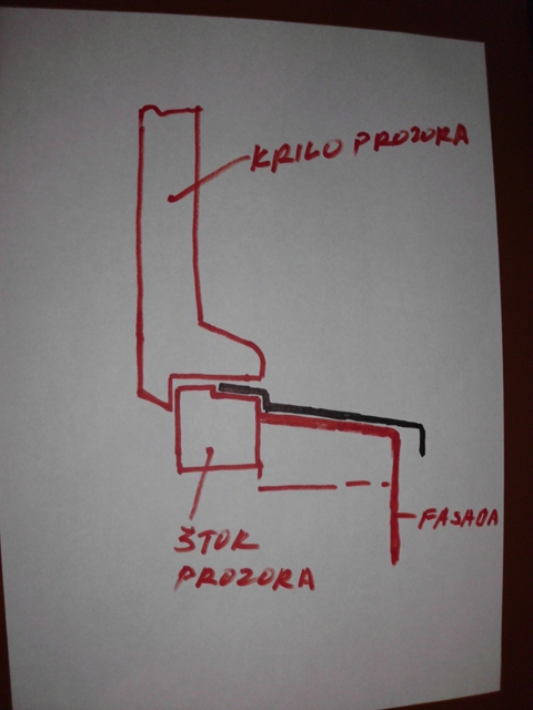

ja reko a ti radi kako ova dvojica kažu pa kad voda uđe seti se šta je dellić rekao voda nađe svaku rupu čak i najmanju
no na tebi je da doneseš odluku a limar šta ti je rekao u pravu je ulaziće voda
tako da stiropor mora dole da bi došla okapnica
Laughing out loud Laughing out loud Laughing out loud
ćisto da vidiš kako to funkcioniše

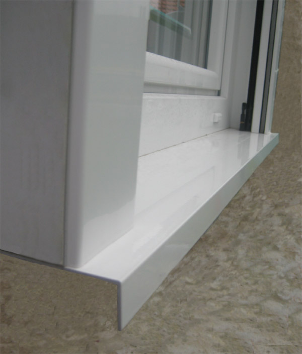

ziko evo ti fotografije kako da uradis aluminijumsku okapnicu ali nemoj da je lepis moment expresom jer mnogo brzo susi pa dok ti svukud namazes on ce negde vec da osusi pa nece svukud dobro da drzi vec najbolji za to ti je hevi diti ili silikon za spoljne uslove ikad se osusi sa bocni stana prodji silikonom a sto je vukoje rekao mozes sa unutrasnje strane da dodas samolepljivu gumu ako ima lufta i to ti je najbolji nacin, pozdrav Radenko

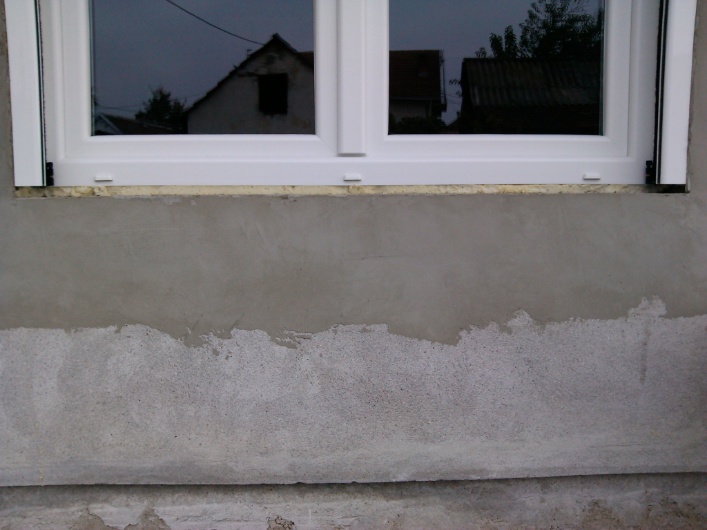

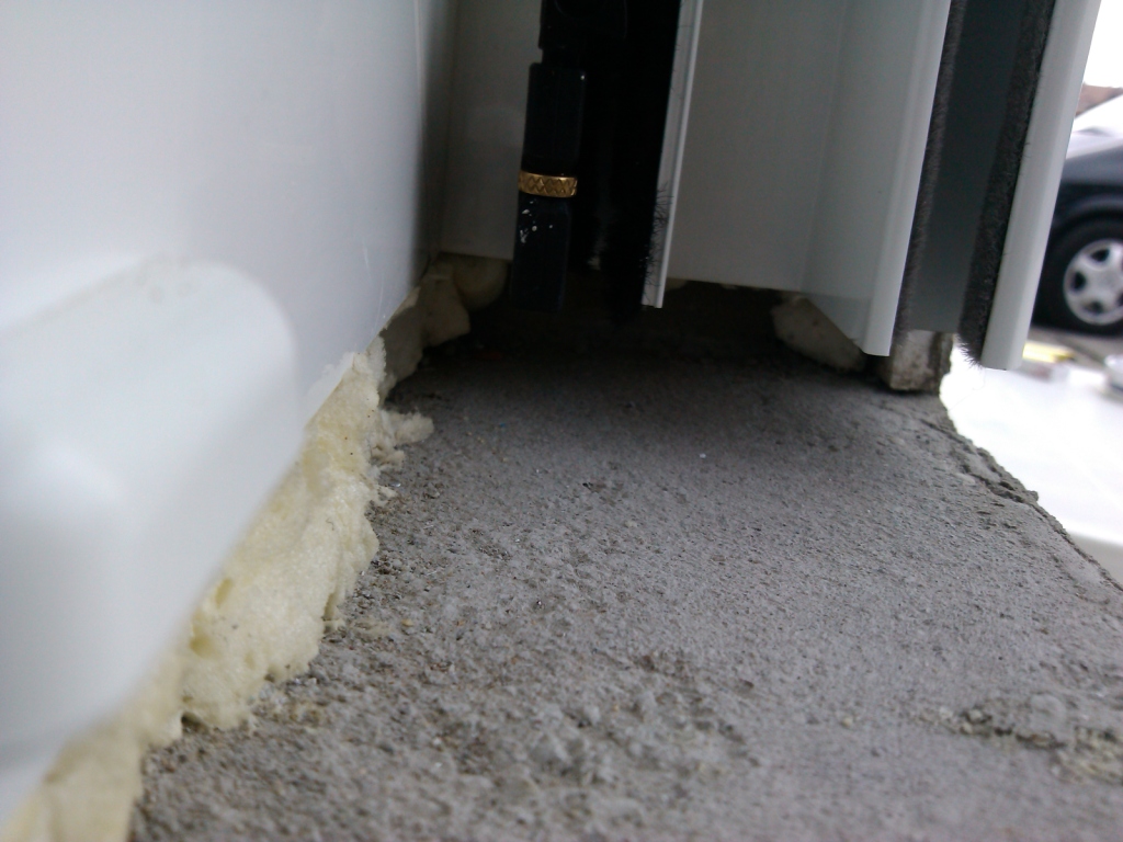

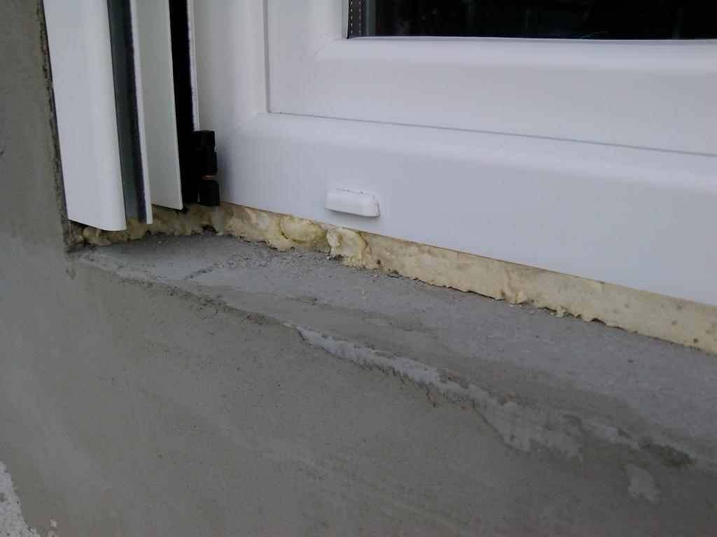

Pozdrav svim forumašima i majstorima!
Nisam otvarao novu temu, jer sam nabasao na ovaj tred na forumu, pa rekoh da postavim par pitanja...

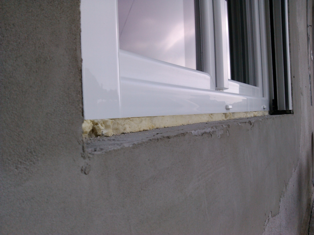

Da ne objašnjavam previše, mislim da se dosta vidi na fotografijama, za razliku od prethodnih postova, vidi se da je prozor na terasi, mada to ne menja mnogo kada je napolju veliki pljusak Sad((
Stan je relativno skoro useljiv, ali očito neke stvari nisu dovršene (ili nisu dovršene kako treba). U svakom slučaju, vidi se na fotografijama da su PVC okapnice odlepljene, da nema nekog preteranog nagiba (u smislu od prozora ka spolja), sve iz razloga što se nakon jednog jačeg pljuska voda pojavila u unutrašnjosti stana. Mislim da je očigledno šta me interesuje, imajući u vidu koje su okapnice postavljene i kakvo je sada stanje. Molio bih i poseban aspekt na to da li (i čime) treba ispuniti prostor ispod donje grede prozora, kao i to da li (ako se odlučim za okapnicu koja je prikazana) treba silikonirati sastav sa prozorom.
Poslednje dve fotografije su na drugom prozoru, na kojem „majstori“ nisu ni pokušali da reše situaciju, pa su je samo naslonili pored prozora Smile Doduše, da paradoks bude veći, na tom prozoru voda (kod spominjanog pljuska) nije prodrla u unutrašnjost.
Nadam se da nisam bio preopširan i unapred zahvalan na svim sugestijama.

Te otvore treba popuniti silikonom, da ne bi voda mogla da prodire ili ako su veće površine upotrebiti neki od hidroizolacionih proizvoda.Pisano je o tome više puta.A okapnica se posle može zalepiti nekim od gredjevinskih lepkova.
serbijanko
serbijanko's picture
Registrovan dana: 28/04/2012
U tome i jeste glavna dilema, kako sam shvatio, da li taj prostor (druga fotografija) puniti silikonom ili pur penom. Čitajući ovde nailazio sam na komentare da je pur pena dosta higroskopna... Hvala u svakom slučaju...

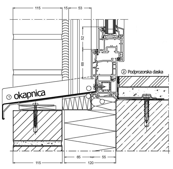

Написати било какав савет код оваквих послова је отприлике као написати разраду романа " Дон Кихот " ...Борба са ветрењачама ...
На слици под бројем 1 се види класичан рад 99 % " пвц мајстора " . Основни проблем код овако изведених радова је што се због уштеде на материјалу праве невиђени проблеми ... Јер када се планира уградња пвц окапница споља и подпрозорске даске унутра , онда се на самом раму прозора уграђује " Т адаптер " . Гоотово по правилу се обарада хоризонталне шпалетне ради цементим малтером .
У тај Т адаптер се убацује пвц окапница и ивица споја се обради неким трајно еластичним гитом или силиконом . На самом Т адаптеру постоје два фалца , спољни фалц је тако урађен да сама окапница када се убаци има пад од 2-3 % , а унутрашњи фалц намењен подпрозорској дасци је под углом од 90 степени .
Е сад на сликама се лепо види колико су прозори лоше уграђени . Прво не постоји физички простор за обраду доње шпалетне јер је пвц окапница дебљине око 15 мм , па би се обрадом доње шпалетне десило да та окапница покрије она два канала за конденз на самом раму прозора . Е због тога су те пвц окапнице постављене тако лоше и немају своју функцију .
У конкретном случају би најбоље решење било да се доње шпалетне обраде , а затим се поставе лимене или АЛ пласитифициране окапнице .

Нажалост али тако је много " пвц мајстора " и на зна шта је Т адаптер а камоли да правилно угради прозор што је још горе многи не умеју ни меру да узму....

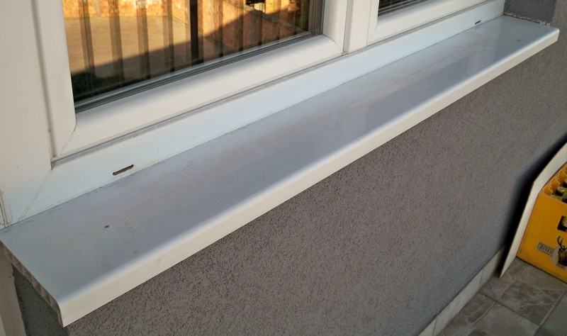

Imam neka pitanja u vezi okapnica za prozore, konkretno, kako je najbolje uraditi za prozor sa slike. Bila bi od pocinkovanog lima (farban belo ili je to plastifikacija, nisam siguran) iz razloga jer mi je to najjeftinije, a svakako cu ih menjati prilikom postavljanja izolacije, pa cisto do tada da zastitim spaletnu i pur penu ispod, a i zbog, radi, estetike...Smile
Procitah u temi, da okapnica ne ide ispod prozora, vec na njega i to se "zadihtuje" silikonom, znaci savija se zub ali sta da radim sa strane jer moram da je podvucem ispod vodjica za komarnik i roletnu, jer ce ona ujedno biti i granicnik za istu. Da li da se savija taj zub i sa strana pa da obuhvati i vodjice ili samo ravno (Kao sa slike br6) , pa silikonom da popunim rupice. I kako se uopste lepi okapnica, ja sam kontao da je potkajlujem ispod koliko treba, da je opteretim od gore i da ispod napunim nisko ekspandirajucom(eksplodirajucom:D) pur penom!?
Savet, predlog, sve prihvatam! Hvala unapred!Smile

Milane, isti problem sam imao i ja. Takodje sam stavio beli plastificirani lim ( razlog - cena, estetika a verujem i da je trajnije) za koji nisam imao prostora. Zato sam vodjice komarnika i roletni morao da "potkresem" 1-2cm da imam gde da naslonim "usice" lima ( onaj vertikalni deo koji ide uz ram prozora). To se da fino uraditi sa Dremel alatom koji sam pozajmio, a moze i golim listom testere pa polako. Na kraju malo isturpijati i izgleda kao original.
U tvom slucaju to mozda i ne mora ( slika 2) jer ti imas nesto prostora pa mozda mozes samo da lim krajcujes tu gde se "bije" sa vodjicama. Iseces usi na limu i ostatak podvuces pod vodjice i silikonises okolo.
Sta god radio, ne prekrivaj one bele kapice na donjem delu jer tu izlazi kondezovana voda a neki kazu da sluzi za sprecavanje budji.

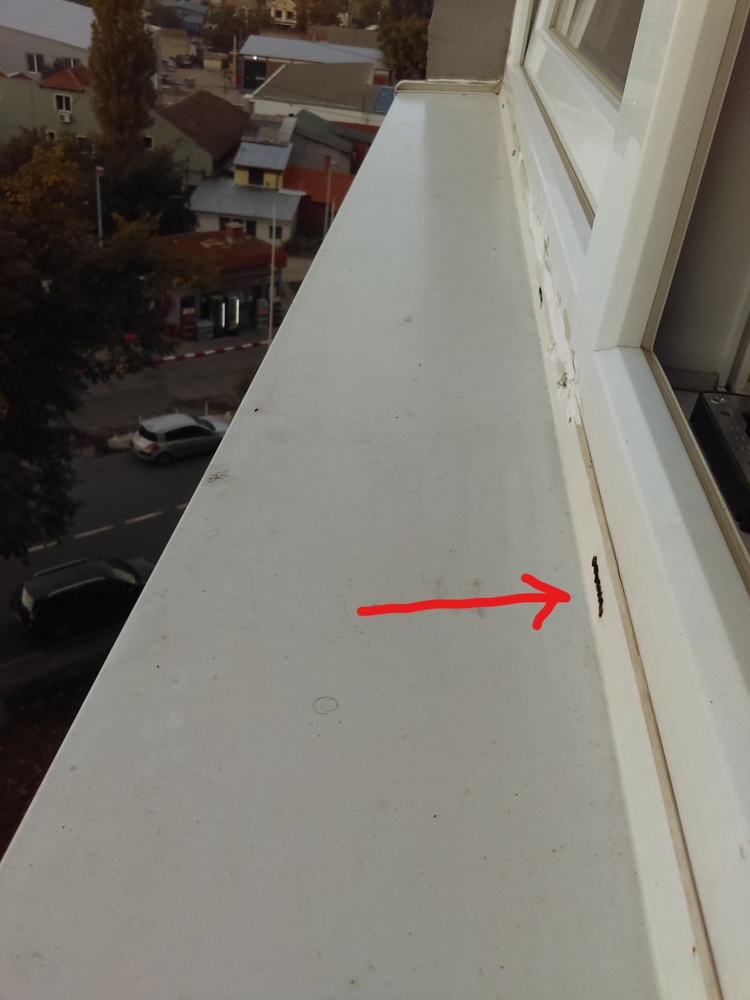

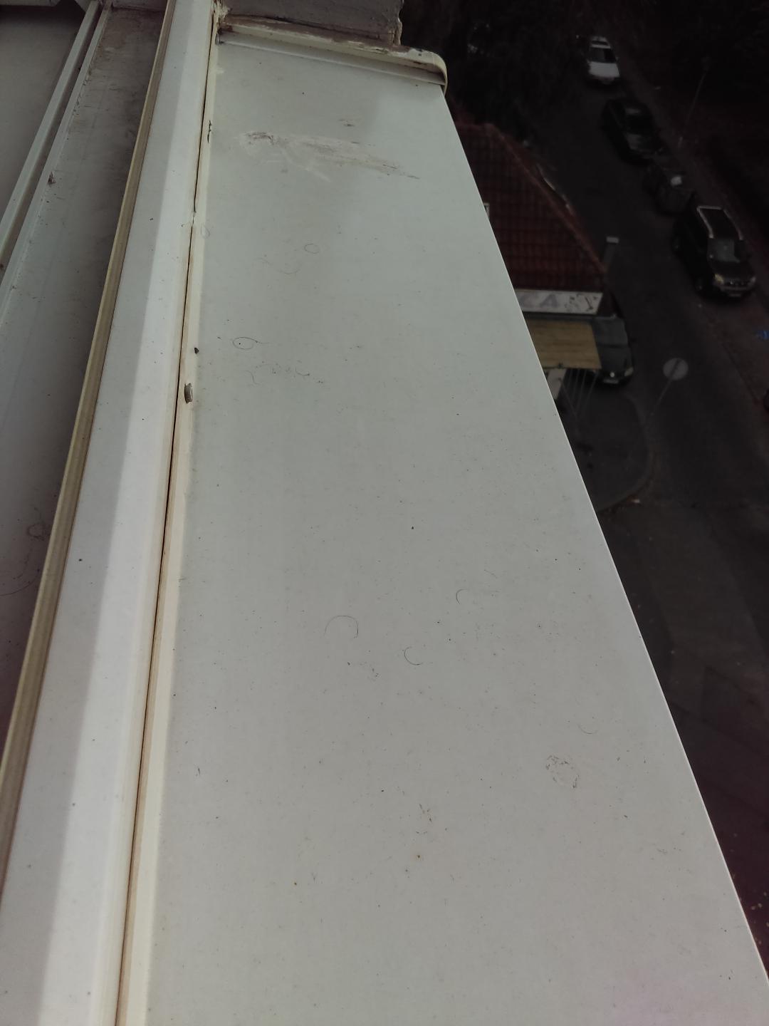

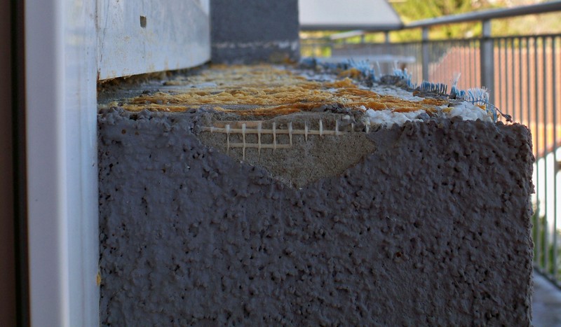

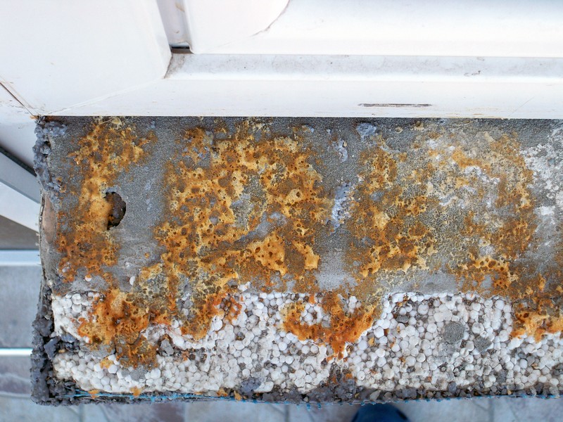

Kao sto se vidi na prvoj slici, na spoju okapnice i pvc profila se pojavila pukutina celom duzinom (pukao tj. odvojio se beli silikon). Tako je na svim prozorima (postavljeni su pre 2 godine).
Cime ovo trajno spojiti? Neko mi predlaze isomat FLEX PU-40?
Na drugoj slici se vidi kako su naknadno na moje insistiranje (kad su vec postavili okapnice) busili otvore koji ce se "gadjati" sa kondez rupama (koje su prvobitno zatvorili okapnicama). Da li da pokusam precizno npr. taj PU-40 da ubacim u donji deo ovih rupa (izmedju lima okapnice i pvc profila)? Tako bih sprecio da voda iz kondez rupa ne prolazi ispod okapnica. Hvala svima na pomoci.
