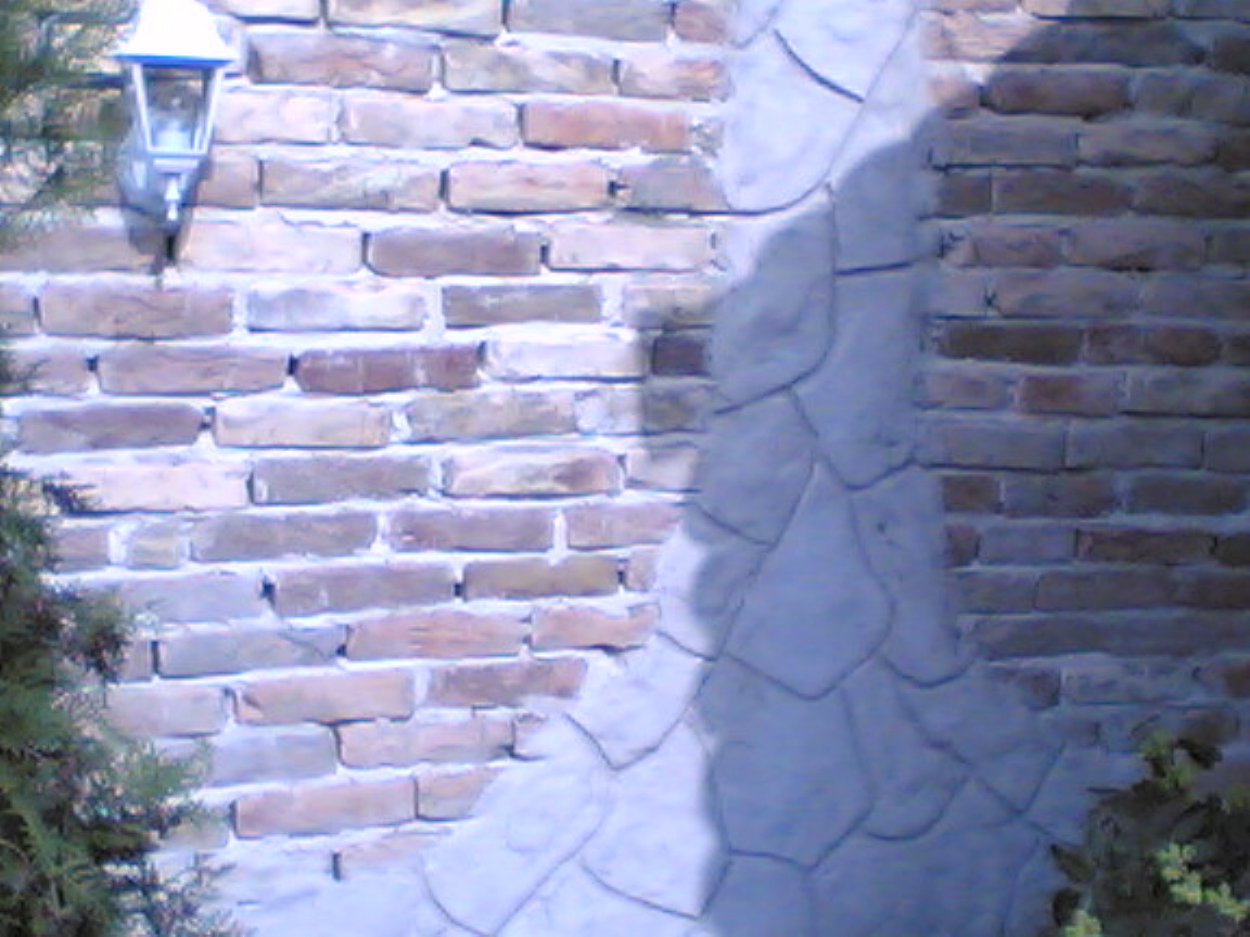

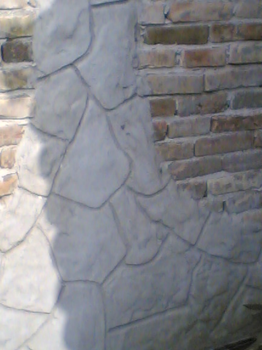

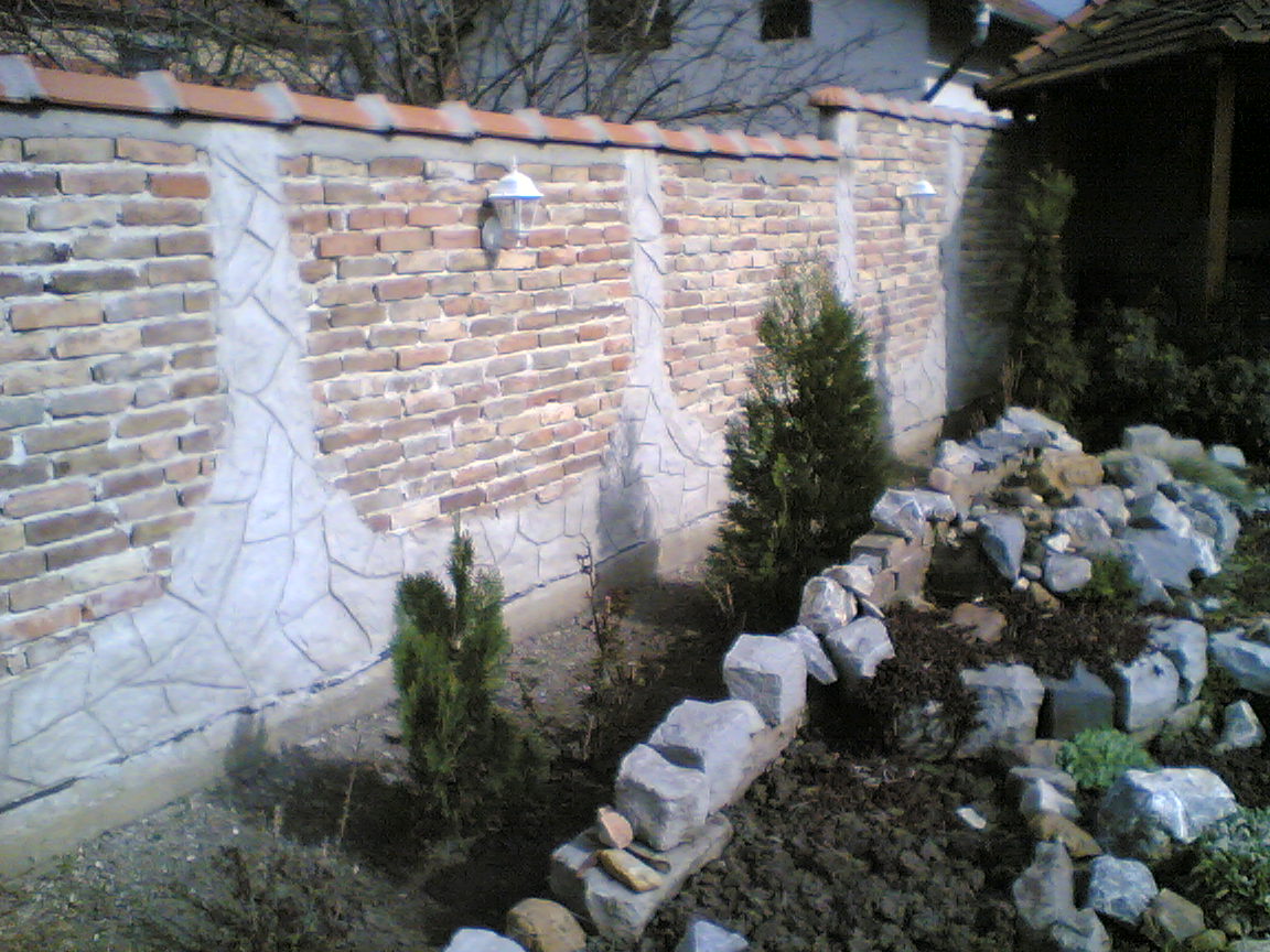

može i lepkom za pločice a može i cementnim malterom ili sa multibatom ja sam sebi radio spoljni zid u dvorištu imitaciju kamena malterom ali još nisam ofarbao radi se fanglom nabacaš formiraš mistrijom sa parčetom metalnog flaha širine 2cm iscrtaš fuge kad malo povuče sa vlažnim sunđerom istrljaš sve lepo formiraš i eto gotovo posle isfarbati poz.. :roll :roll :roll

Sta su ti predrasude, ja mislio ovaj Perica neki zajebant a on bre ozbiljan majstor :hh :hh :hh
Evo ovim putem se javno izvinjavam i priznajem da sam pogresio :roll
P.S. Ovo si odlicno izveo, ja sam sad bas u fazonu da pravim nesto slicno u stanu, samo sto cu ja raditi stampani zid(on je oko 25e/m2). Znam da bi me ovo dosta jeftinije izaslo ali nemam pojma ko bi to mogao da odradi, pa ako si voljan za jedan poslic, eto resenja Laughing out loud
u ne mogu sad sad mi krenula sezona bar da sam iz beograda onda no problem ali svaki majstor koji zna da malteriše može to da odradi meni je za taj zid trebao jedan dan dugačak je 18m poz... :roll :roll :roll

planirao sam da ga farbam akrikolorom boje oker bela osnova će biti oker žuto dodavaću još razne pigmente zelena crvena da izgleda kao kamen onako sa zgužvanom krpom radio sam to devedesetih kad sam radio kao moler samo onda sam po kućama kamen slikao na zid postaviću slike kad budem radio samo još ne znam kad ću raditi (nedu mi komšije) poz... :roll :roll :roll
