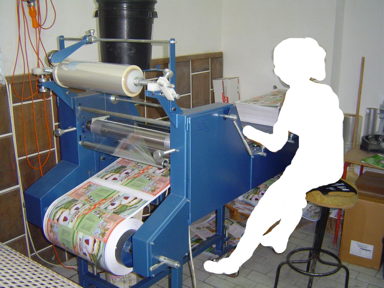

Planiram da pravim masinu za plastificiranje papira (kutija za kolace). Svaka pomoc je dobrodosla, skica, iskustvo itd.
Hvala.

Vidi ovako, kako god to izgledalo jednostavno zapravo i nije. Imas dve vrste plastifikacije, toplu i hladnu. Tolpa plastifikacija je kvalitetnija ali je namenjena uglavnom za manje tirace jer je dosta spora. Posto nameravas da pravis kutije za kolace onda bi to trebalo raditi na masini za hladno. Brza je i komadno te izadje jeftinije. E sad princip rada je sledeci: imas dva glavna valjka od kojih je jedan gumeni a drugi prohromski.Oni su na svojimm krajevima zatvoreni cedpovima od sipasa.U prostor izmedju tih valjaka se sipa lepak a izmedju ide folija.Posto je folija uvek priljubljena uz gumeni valjak lepak ostaje samo na jednoj strani folije.Jedan tj gumeni valjak je pogonski. Tako namazana folija se susrece sa papirom izmedju sledeca dva valjka . Posto su sada folija i papir slepljeni oni odlaze na valjak za namotavanje koji je takodje pogonski.Evo ovom prilikom cu poslati sliku moje masine (koja stvarno jeste na prodaju) pa malo pogledaj. Ako ne odustanes pomoci cu ti koliko znam. Pozdrav.

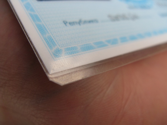

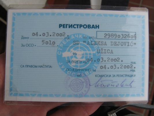

E,imam jedan problem... U pitanju je takmicarska legitimacija koja je plastificirana,a posto je od tada proslo 7 godina,moj izgled se poprilicno izmenio... Zanima me kako da odvojim plastiku od papira a da pri tome ne pocepam sam papir koji je veoma tanak... Krenuo sam,ali se na jednom mestu pocelo cepati,pa sam odustao.Ima li ko kakav predlog,ako poznajete tehniku slicnih stvari... Iskoristih ovu temu da ne bih pravio drugu...
Ako ima neko ko se time bavi,poslao bih mu postom legitimaciju da mi uradi skidanje stare,i stavljanje nove plastifikacije...
Hvala unapred...

Mislim, :nono zapravo sam siguran da je to nemoguce uraditi kvalitetno. Legitimacije se plastificiraju uglavnom lanimiranjem tj postupkom tople plastifikacije.Tehnika ove plastifikacije se sastoji u tome sto je na poledjini folije nanet termo nestabilni lepak. Plastifikacija se odvija u uslovima kada se folija zagreje do te mere da se lepak otopi a pritisak koji je izmedju valjaka cini da se tako otopljen lepak i folija prionu na hartiju. Posto je karta radjena u tehnici tavne stampe tj ofset, ink jet u slucaju da se folija silo skida dogodice se to da ce naj verovatnije popustiti povrsinski sloj hartije a sama stampa ce vrlo verovatno osati iz razloga sto je upijena u hartiju. Ukoliko se kartica stampana laser tehnologijom koja se takodje moze reci da je ravna stampa (ali se bitno razlikuje jer se prah koji se nanosi kao stampana povrsina termickim putem nalazi iznad povrsine hartije i nije doslo do upijanja u hartiju) dogodice se najverovatnije to da se odlepi sama stampa uz naravno i derodiranje povrsine hartije.
Ono sto bih ja mogao da sugerisem kao pokusaj ALI BEZ IKAKVE MOJE ODGOVORNOSTI Wink je sledece: uzeti neku hartiju koja je premazana silikonskim premazom ( jedino sto se moze naci jeste u stvari poledjina neke pvc nalepnice-dakle hartija na koju je nalepnica bila nalepljena pre nego sto smo je skinuli-prepoznatljiva je po tome sto je strana na kojoj je nalepnica bila izuzetna glatka i deluje kao da je masna) i njome prekriti ID karticu. Potom zagrejanom peglom ugrejati karticu kako bi se lepak ponovo otopio i pazljivo pokusati sa odlepljivanjem i malih povrsina.Pre svega toga-posto su ID kartice najcesce ulivene u plastiku odnosno oko hartije postoji plasticni rub ( sto je u stvari slepljena gornja i donja folija)-potrebno je taj rub obrezati.
Ovo je su gestija primrom obrnute tehologije ali i dalje mislim da to nije moguce izvesti kvalitetno. Naj bolje je ponovo izraditi karticu. :roll:

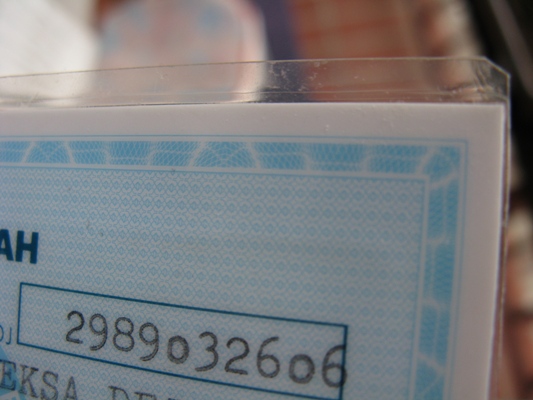

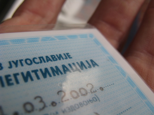

Evo u cemu je stvar... sa dve paralelne strane je vec skinuta "ivica" makazama...
Nemam trenutno takav papir u kuci,tako da cu probati za koji dan...

To nije dovoljno skinuto folije odnosno ona je koloiko vidim i dalje slepljena gde je secena.Ako bolje pogledas na duzim stranama imas mali vazdusni jastuk duz ivice-toje mesto gde folija nije medjusobno slepljena pa tu treba takodje preseci.Kasa budes pokusavao ALI NA SVOJU ODGOVORNOST!!! pokusaj to prvo sa zadnje strane jer predpostavljam da tamo nema stampe. Ajd srecno!

Na obe strane ima stampa,tako da ne znam odakle da pocnem... A jos nisam nasao onaj papir,tako da prvo njega moram obezbediti...

Obrezi legitimaciju do ivice papira, zalepi novu sliku preko stare i provuci ponovo korz plastifikator
