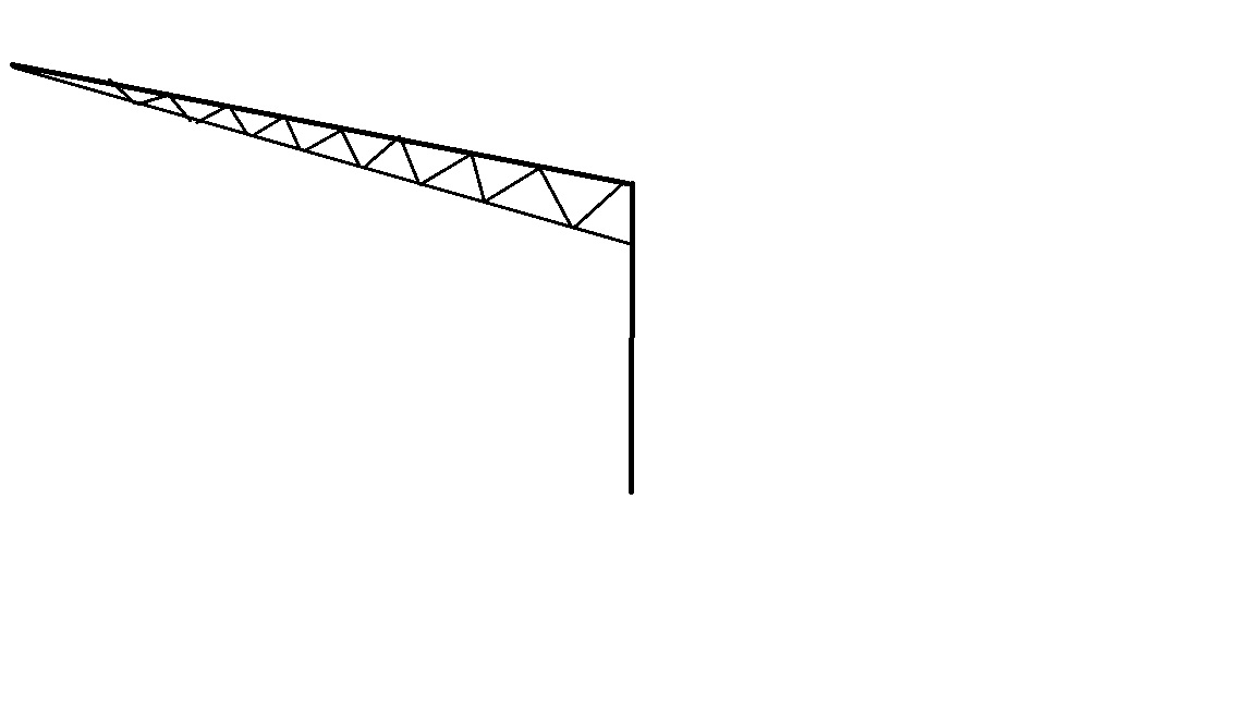

Jel mogu ja da uzurpiram
Dans
Dans's picture
Registrovan dana: 04/08/2016
Jel mogu ja da uzurpiram temu?
Osmislio sam nadtrešnicu kuju bi činila 3 stuba kao na slici. Visina subova je 2m, dužina rešetkastog nosača 4.2m a nagib oko 10 stepeni.Trebalo bi mi mišljenje oko dimenzionisanja cevi za ovo. Razmak između stubova je 3m, znači na 6m dužine bi išla 3 stuba.
Nosili bi lim, ili možda nekada solarne panele, koji su isto lagani, tipa 15kg/m2.
