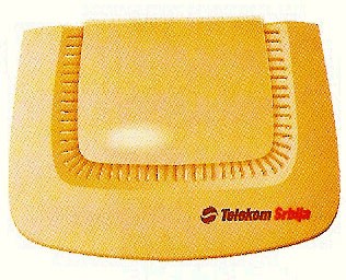

Pomagajte ljudi,ko Boga vas molim.Imam sledeci problem.U kuci imam dva prikljucka za telefon.Na jednom je spliter koji deli liniju za internet i kucni telefon,a na drugom samo telefon(drugi).E sad.Na prikljucku sa spliterom sve super funkcionise,ali kad se prica na drugi telefon puca mi veza interneta. :tup Razlog ja taj sto je on ukljucen pre splitera(drugi prikljucak),pa krade vezu pre deljenja za komp.Iz korisnickog servisa su mi rekli da je jedino resenje da prijavim novu telefonsku liniju koju cu koristiti samo za internet,sto je suludo.Ako postoji neko u ovoj nasoj kuci ko moze da mi pomogne,molim neka POMAZE. Crying
da takva vrsta veze tj takvog spoja ume da pravi probleme kod ADSL prilkjucka .
pa imas ovako par resenja
1 da ne koristis uopste tu liniju pre splitera
2 da je ne koristis dok si na netu
3 da nabavis bezicni telefon

Nasao sam spliter.Clockwork_orange mi obecao da ce poslati brzom postom,pa sad cim stigne turim ga pa javljam jel uspelo.
darkelja
darkelja's picture
Registrovan dana: 19/02/2009
Mnogo dobar covek ovaj Clockwork orange.Ne samo da mi je poslao spliter nego poslao baja DVA komada.I jos ON platio postarinu.Stvarno ne znam sta da kazem sem HVALA,HVALA,HVALA.Dakle,stigao danas paket,u njemu spliteri i naravno ja odmah capim jedan i "metem" ga tj.povezem.I znate sta-RADI.DAKLE,ODGOVOR NA PITANJE SAM DOBIO I JA I SVI VI.STAVLJANJEM SPLITERA ISPRED SVAKOG TEL. APARATA,DOBIJA SE CISTA VEZA ZA INTERNET,BEZ PREKIDA.Napominjem da imam modem
EchoLife HG520s koji moze da deli liniju na cetiri racunara,jer kako sam razumeo da ponekad mora da se promeni i modem da bi ovo funkcionisalo.
Evo i slike.
DAKLE CLOCKWORK ORANGE JE JUNAK DANA.

To ti je modem i ruter u isto vreme sto znaci da mozes da spojis vise racunara na internet (teoretski do 255) samo je pitanje dali je telekom otvorio ostale portove.
darkelja
darkelja's picture
Da,da,GRBO,zaboravih i tebi da se zahvalim jer si i ti rekao da ce to funkcionisati.Da,to je modem i ruter.Sad nisam probao da li je telekom otvorio ostale portove jer mi nisu potrebni,zasada.Dakle-HVALA GRBO.
Eto to je ipak bila najjeftinija od svih predlozenih varijanti,pa posto su mi mesecni troskovi (rezije) ionako preveliki ovo je super resenje.
