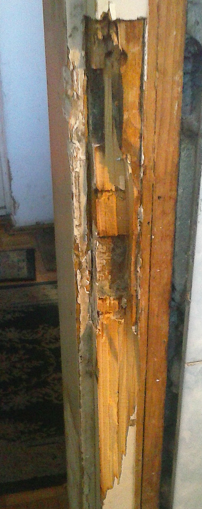

Sinoć su mi se zaglavila vrata od kupatila jer je pukao jezičak od brave i nisu mogla da se otvore.
Morao sam da ih silom otvaram i tom prilikom mi je deo štoka u kome se nalazio jezičak razvaljen.
Treba mi savet kako to da sredim jer moram da stavim novu bravu.
Može se videti iz priložene slike
Unapred zahvalan
Биће то мало сложенији посао. Треба исећи оштећени део, направити нови и убацити у део штока. Није немогуће, али треба мало алата, знања и добре воље, комад дрвета и лепка. Могло се то отворити и без разваљивања, али сад је готово.

nešo, akciju sa slike opravdala bi samo činjenica da si ti bio u kupatilu kad je pukao jezičak pa nisi mogao do alata a nikog kod kuće. srećna ti nova. i... poslušaj zvukoljuba.
