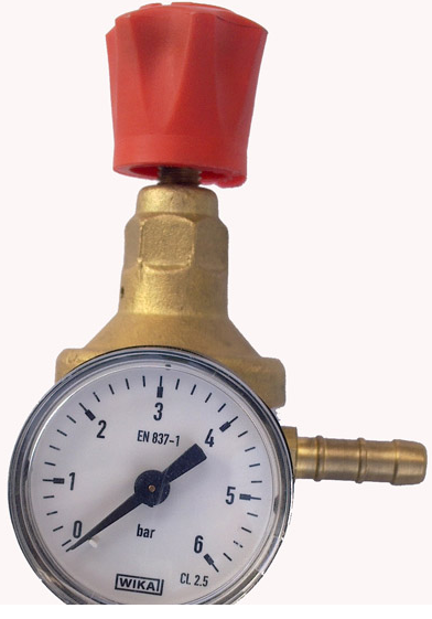

Ograničava pritisak plina iz boce da bi ga prilagodio zahtevima uredjaja koji rade na propan-butan gas.Strogo je zabranjeno priključivati uredjaje u domaćinstvu bez tog regulatora.
Što se tiče brenera on se priključuje preko posebnog ventila sa manometrom tako da se u svakom trenutku može kontrolisati pritisak plina koji napaja brener.Ljudi ga priključuju i bez tog regulatora, ali je to veoma opasna igra.

LPG za domaćinstvo sastoji se od mešavine dva gasa propana i butana (C3H8 C4H10).Radni pritisak za uredjaje u domaćinstvu se obično kreće oko 30 mbara (mili bara).Za ručne plamenike izlazni pritisak ne treba da bude veći od 4 bara.

Služi tome da se podesi potreban pritisak prema tipu brenera, jer je pritisak u boci i do 9 bara, a ručni breneri se koriste sa 3 do 4 bara.I kako onda to izmeriti, ako nema manometra.? :tup

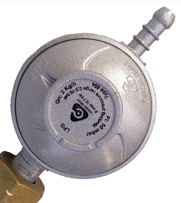

Uslovno receno postoje dva tipa gasnih regulatora . I to regulator niskog pritiska koji je ujedno i nepovratni ventil , koji se korisiti za snizavanje pritiska i protoka do cca 2 kg/h i uglavnom fiksnu membranu i regulatori visokog pritiska koji imaju stelujuce membrane i protoke od o,7 do 2 kg/h ...
Prvopomenuti regulatori snizavaju pritisak na 30 mbar , a ovi drugi od 0,5 do 4 bar...
Takodje niskopritisni regulatori se koriste za prikljucivanje sporeta, resoa ... A visokopritisni za razne brenere i lemilice i plamenike .

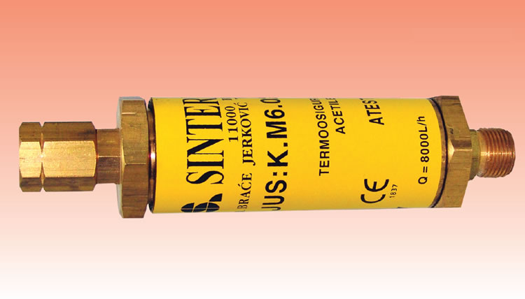

Preporuka je da se kod upotrebe visoko pritisnih regulatora koriste i suvi termoosiguraci

Nabavio sam ručni brener Ningbo I.G.I. sa tri plamenika (mini), prikačio na butan bocu od 3kg i po vašoj preporuci instalirao i LPG Regulator Cavagna Type 694 30mbar sa potrošnjom od 1,5kg/h i....izuzetno mali plamen, tek da izlazi iz brenera. Promenio sam sva tri plamenika i isti je rezultat. Da li ipak mogu da koristim gorionik bez Regulatora obzirom da se u samom plameniku nalazi izvesno saćasto telo koje možda i ima neku funkciju zaštite od povratka plamena????
Inače Gasix prodaje jedan model sa bocom bez regulatora???
U mom prethodnom postu imate objašnjenje u vezi regulatora . A to "saće " unutar gorionika nema nikakvu "zaštitnu funkciju " !!
