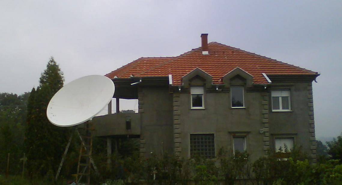

Skorije pazarim Marsal Tito antenu 3 m i sad krecem polako u postavljanje.
Antena je u pristojnom stanju ,obzirom da je stara skoro 20 god . Nema deformacija,korozije ( osim na srafovima i slicno ) geometrija sacuvana ...
Nece svima biti zanimljivo ,ali onima koji se bakcu sat tv-om sigurno hoce .
Danas krenuh sa zemljanim radovima . U sredini 60 x 60 x 60 sa kracima za kosnike oko 120 x 50 i nekih 40-50 dubine. Sutra tampon,armatura i metalac da postavi prvi deo stuba .

Verovatno ga znas . Radi sa/za Peru koga svi znaju kao @astp . Cek imam negde sliku sa antenom koju je skoro uzeo sa neke zgrade...molili ga da dodje dzabe da mu daju ,samo da je skine .
Evo ga..Slavko the Legend.

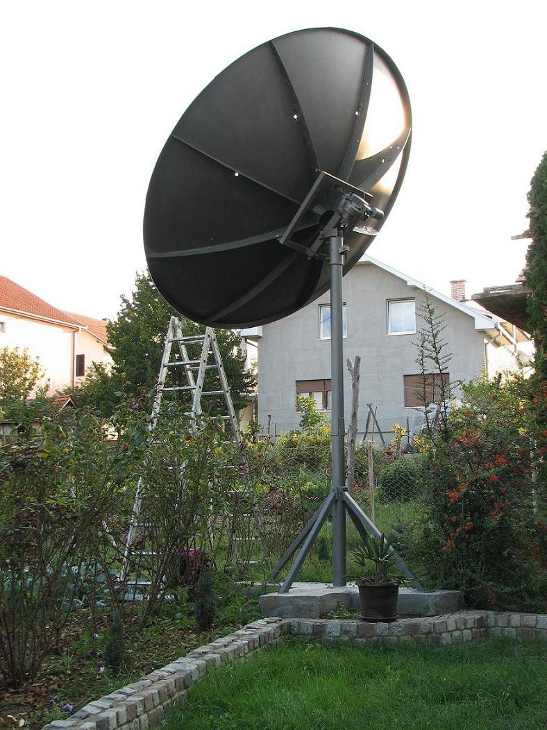

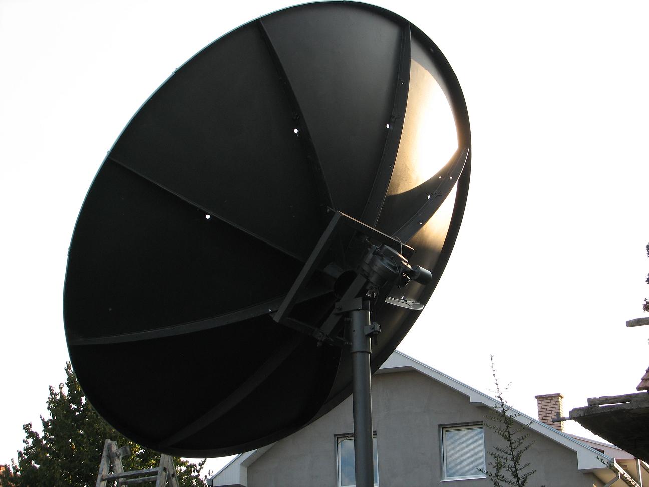

Posle par dana kisa i loseg vremena ,danas malo poradismo na stubu. Drugar je nastavio cev koja je dosla uz antenu .Ojacao je var prstenom a na vrhu doradio tj. navukao jos jedan prsten da polarmount samo "sedne" na cev i ostaje po par mm sa svih strana da se uradi fina regulacija srafovima sa polarmouta.
U donjem delu je prvo ubacena armaturna mreza,pa jedan sloj betona i onda pleteni stubovi postavljeni horizontalno. Postavljeni i srafovi na ploci na stubu a i na kosnicima.
Otislo malo manje od kubika peska i 8 i nesto dzaka cementa.
Libelom od 2,5 nivelisano u dlaku.Nadam se da nece mrdnuti dok beton ocvrsne. Cvrsto smo "podsprajcovali" ali Marfi i njegov zakon nikada ne spavaju :hh
Kad beton malo sazri ,za nekih nedelju dana , brusilicom sa celicnom cetkom ili smirglom cu obraditi stub i ofarbati 2 x osnovna i 2 x zavrsna.
Kada beton sazri do kraja ,posle 3 nedelje moz ' da pocnemo planing za kacenje tanjira Laughing out loud :roll

U medjuvremenu ja je sredio, videcemo koje frekve i beamove vatamo kad je budemo ustelovali. Laughing out loud
