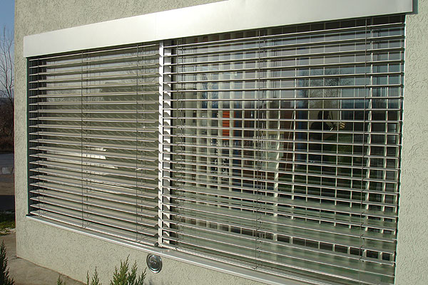

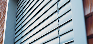

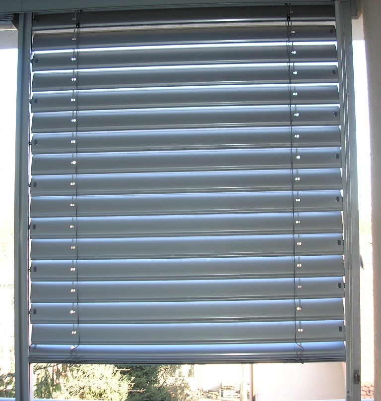

U pohodu na stolariju, neminovno sam dosao i do nekog vida zaklona od sunca i znatizlejnih pogleda radoznalog komsiluka. Slucajno sam naleteo na Solomate (spoljni venecijaner) kao zamenu za klasicne, ne bas lepe, roletne.
Ono sto sam ja dosad uvideo od pozitivnih strana je da su sjajna opcija jer se svetlost u prostorijama moze mnogo bolje kontrolisati, do potpuno zatvoriti kao sa klasicnom roletnom, pritom izgledaju neuporedivo bolje nego roletne. Negativne strane su sto je njihova termicka izolacija prakticno nikakva, jer se izradjuju od tankih perforiranih alu lajsni.
Da li ima ko kakvih dodira do sad sa njima? Konkretno me zanima koliko je ovo kvalitetna zamena za roletnu, da li su bucni na vetru i kisi, da li se lamelice krive kao na unutrasnjim venecijanerima i koliko to uopste kvalitetno stoji na prozoru.

Imao sam nekih desetak godina na prozorima te spoljne (vec kako ih ko zove) "venecijaner - alu ili vec ko z na kako". U nekoj meri stite prozor od propadanja, bucne su pri vetru, koncani delovi su vrlo osetljivi i na sunce i na vetar pa ih treba redovno popravljati. Ko zeli da se uveri u praksi kako izgledaju moze da se proseta do kraljevacke bolnice i da vidi na sta to lici.
Veoma rado sam ih posle pet-sest godina izbacio i stavio drvene kapke (ili grilje ili zaluzine ili skure ili *** - vec kako ih ko zove) sa pokretnim letvicama. Ti kapci mi stoje na jednoj kuci 29 a na drugoj 27 godina. Kada sam pre 3 godine menjao prozore vratio sam stare kapke. Svakako da to treba redovno odrzavati ali prirodni i domaci proizvod je nesto neprevazidjeno. Sto se takvi prozorski dodaci tako masovno koriste u zemljama (D+CH+A) o kojima imamo bas visoko misljenje u smislu kvaliteta zivota?
