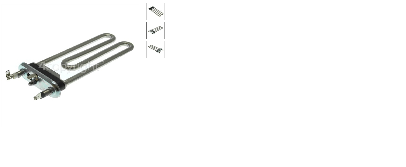

da li ovo saveti u vezi sa vadjenjem grejaca vaze i za ARISTON AQXXL 109 masinu??
cekao je grejac,a majstor trazi 30e da ga zameni (grejac+ruke) ..:/
nasla sam grejac tj nesto sam izgooglala na netu da je to: 1700 watts Length 170 mm ..
kako sad ja to lepo da zamenim? Smile)
