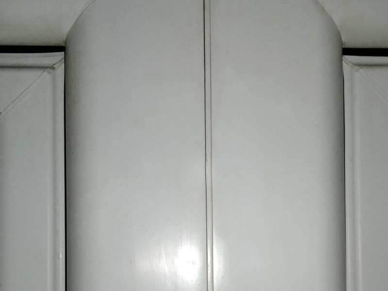

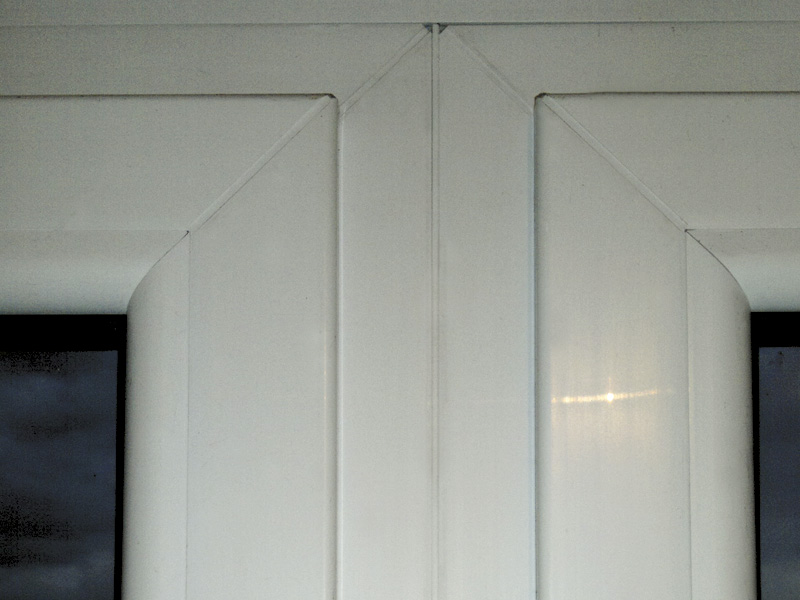

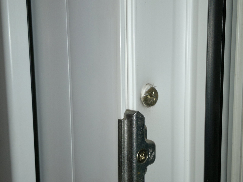

Na slikama je prikazano kako su kod mene spojeni balkonski prozor i vrata, što je u suštini ono što tebe zanima - međusobni spoj dva ista profila.
Vidi se da se između dva profila nalazi nešto kao plastični "flah" u širini profila, a oni su međusobno zašrafljeni običnim hol-šrafovima.
Prve dve slike prikazuju spoj sa spoljašnje i unutrašnje strane prozora, a na trećoj je izgled šarafa koji se vidi kada je prozor otvoren.
Spolja:
Iznutra:
Otvoreno:

to me zanima,pretpostavljao sam da se nešto stavlja između dva profila prozora ali nisam znao šta,pokušavao sam pronaći na youtubu ali nisam uspio,našao sam par snimaka i vidi se da spajaju šarafima ali se ne vidi koji su a i ne vidi se šta stavljaju između dva profila...
