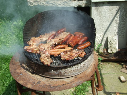

Kako sam ja iskoristio bubanj ves masine. Nisam prikazao svaki detalj postupka, ali se sa prilozenih slika moze sve videti.
Bitna stvar je da sam u Woby Hous - u nasao rešetku koja odgovara prečniku bubnja. Prečnik rešetke je 43 cm i košta nešto više od 500 din.
Roštilj ima dva nivoa. Oslonac za drugi nivo je uradjen po sistemu reze za vrata. Imao sam neki stari kantar i iskoristio sam neko parče volana od bicikle i
vijak, ali može i na neki drugi način.
Visina nivoa rešetke je 78 cm, a dubina roštilja na prvom nivou je u proseku negde 10 cm, jer je dance konkavno. Razlika izmedju nivoa je 2,5 cm.
Za nogare sam iskoristio cevi D33,7mm, H680mm koje sam iskrivio koristeći dužu šipku od punog materijala.
Kroz već postojeće otvore na bubnju sam stavio vijke M18x60 i sa donje strane zategao navrtke.
Na kraj cevi sam nakucao navrtku M18 i zavario za cev, mada možda i ne mora da se vari. Na taj način nogare mogu da skinem, sto je dobro
zbog toga što roštilj tako zauzima manje mesta i moše lako da se transportuje.
Na drugom kraju mogu da se stave plastišni čepovi.
Sve površine sam očistio od kamenca sa lamelastom smirglom i roto čeličnom četkom.

Da li je ovaj bubanj od prohroma ?
Naime , skoro sam razgovarao sa kolegom i on me je ubedjivao da ovo nije prohrom ???
Na moju nevericu odgovorio je samo kratko . . . PA STAVI MAGNET I PROVERI , po njemu magnet ne privlaci prohrom ?
Probao sam i magnet se zalepio .
Pa eto sad , jel to prohrom ili ne ?

Samo neke starije mašine su imale prohromski bubanj ...

Ako može jedna primedba za onaj roštilj gore: napravi mu i ručke, da može da se pomera dok je vruć Smile
Kako se pokazao u eksploataciji?

Vec 10-tak godina koristim 'prohromski' rostilj.
Zardjao je prvi put kad sam ga zalozio.
Bila je od neke domace masine.
