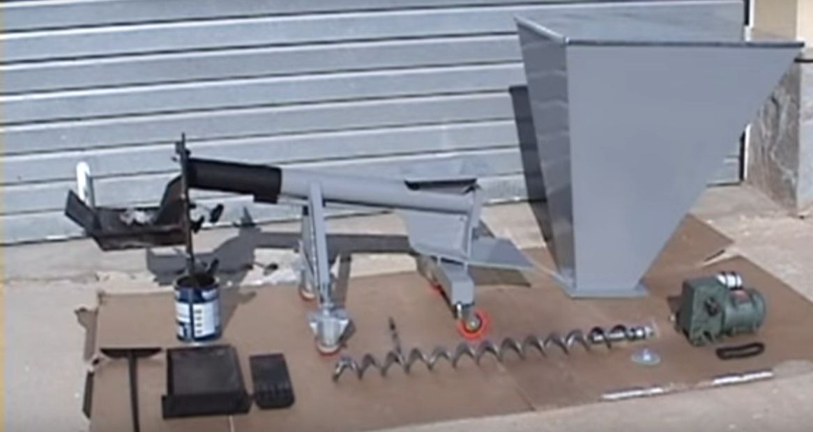

Pogledajte ovog lika sta je napravio, izgleda zanimljivo i ne komplikovano.
http://www.youtube.com/watch?v=G_LW38THm2s&feature=related
