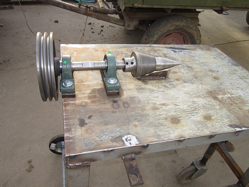

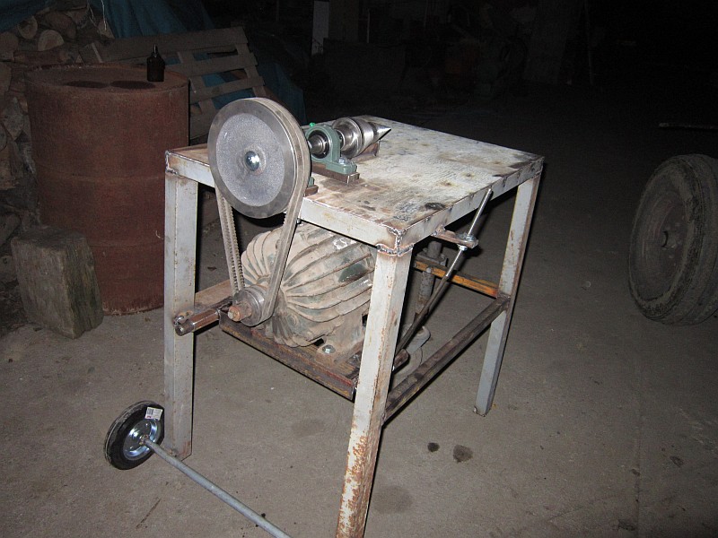

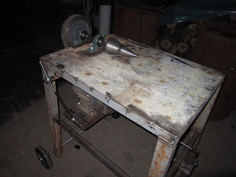

Nikad da zavrsim,cas
#296
Reverzibilni
Reverzibilni's picture
Registrovan dana: 25/09/2014
Nikad da zavrsim. Čas poljoprivreda, čas bolovanje.
Ostala je još struja i da se isproba.
Svrdlo je by Ognjeni Zmaj i sve je po njegovoj "recepturi".
Slike su bile prevelike rezolucije pa su morale da se umanje.
I više nego dovoljna rezolucija je 800x600 pixela.
Vaš urednik.
Smile

Cepač
#297
srle69
srle69's picture
Registrovan dana: 22/02/2014
@Reverzibilni
Pa ovo je skoro isti cepač kao što sam ja napravio. Aha, ukrali ste mi dizajn !
Evo linka ka slikama mog cepača pa se uverite i sami:
http://www.samsvojmajstor.com/portal/forums/uradi-sam/sam-svoj-majstor/c...
Šalim se, naravno, nema tu mnogo filozofije. Jedina razlika je što ovaj vaš ima točkove a moj nema, već sam ja napravio sklapajuće nogare dabi mi stao u gepek od auta.
Ne sviđa mi se samo kako ste rešili španovanje kaiševa sa ovim dugačkim šrafom. Ja sam to rešio malo jače i jednostavnije. Dole se između nogara zavari fiksna noseća ploča koja nosi motor, a španovanje se vrši tako što se motor pomera levo i desno dok se kaiševi ne zategnu dovoljno i to je to. Da bi motor mogao da se pomera levo-desno potrebno je samo na ploči urezati 4 rupe za šrafove u obliku kanala, dužine oko 10 cm. Na taj način ne mora motor da visi na šrafu kao kod vas i uvek stoji čvrsto.
Ako vam nije jasno, pogledajte dobro slike mog cepača, vide se lepo ove rupe - kanali ispod motora.
Još se nadam da ste i radnu ploču ojačali odozdole sa nekim cevima da se ne bi ugibala od pritiska drva, i to odmah pored svrdla sa njegove desne strane ( kada gledate u šiljak iz smera kako stojite kada cepate drva). Inače, mašina je dobra, ne znam samo koliko je jak motor i da li su remenice za kaiš 17 ili za 13 ? Moji kaiševi su 13mm i mašina radi super.

Eve ga,konacno.
https://www.youtube.com/watch?v=RcK_p6xbwHk&feature=youtu.be
Sun, 09/11/2014 - 12:35
Bravo,vidi radi ! Koliko je
#300
srle69
srle69's picture
Bravo,vidi radi !
Koliko je jak taj motor i na koliko je obrtaja gore i dole? Nešto mi brzo vrti.
Drugo,gledaj kad ima čvor da ga okreneš da bude gore a ne ispod ili pored svrdla.
Vidim da si probao belu bukvu,lepo se cepa,ali i ona pravi pomalo ono listanje pa moraš žilice da kidaš rukama što je zamorno i oduzima vreme.
Srećno sa cepanjem i da te mašina dobro služi.
Sve što radi na struju ima beli dim u sebi. Kada taj beli dim jednom izađe, to više nikada neće ponovo da radi.
Sun, 09/11/2014 - 13:36
Za tebe nema zime...Drva su
#301
ognjeni_zmaj
ognjeni_zmaj's picture
Registrovan dana: 13/09/2009
Za tebe nema zime...Drva su prva liga i lepo se cepaju.Jedan mali savet,oni što cepaju uslužno to znaju,ni ja nisam znao dok mi nisu kazali,uvek je bolje drvo cepati sa kore upravo zbog lakšeg odvajanja,tih žilica,probajte i uverite se.
Cepanje drva svrdlom zahteva najmanje energije iz razloga što tu nema presecanja vlakana nego drvo puca onuda kud mu je najlakše pa još ako mu vi pomognete i navedete svrdlo na pravo mesto i da se ima kontinuitet u cepanju učinak može da bude impresivan.
Kao što "srle69" reče:čvor u stranu ili gore i nema problema...
