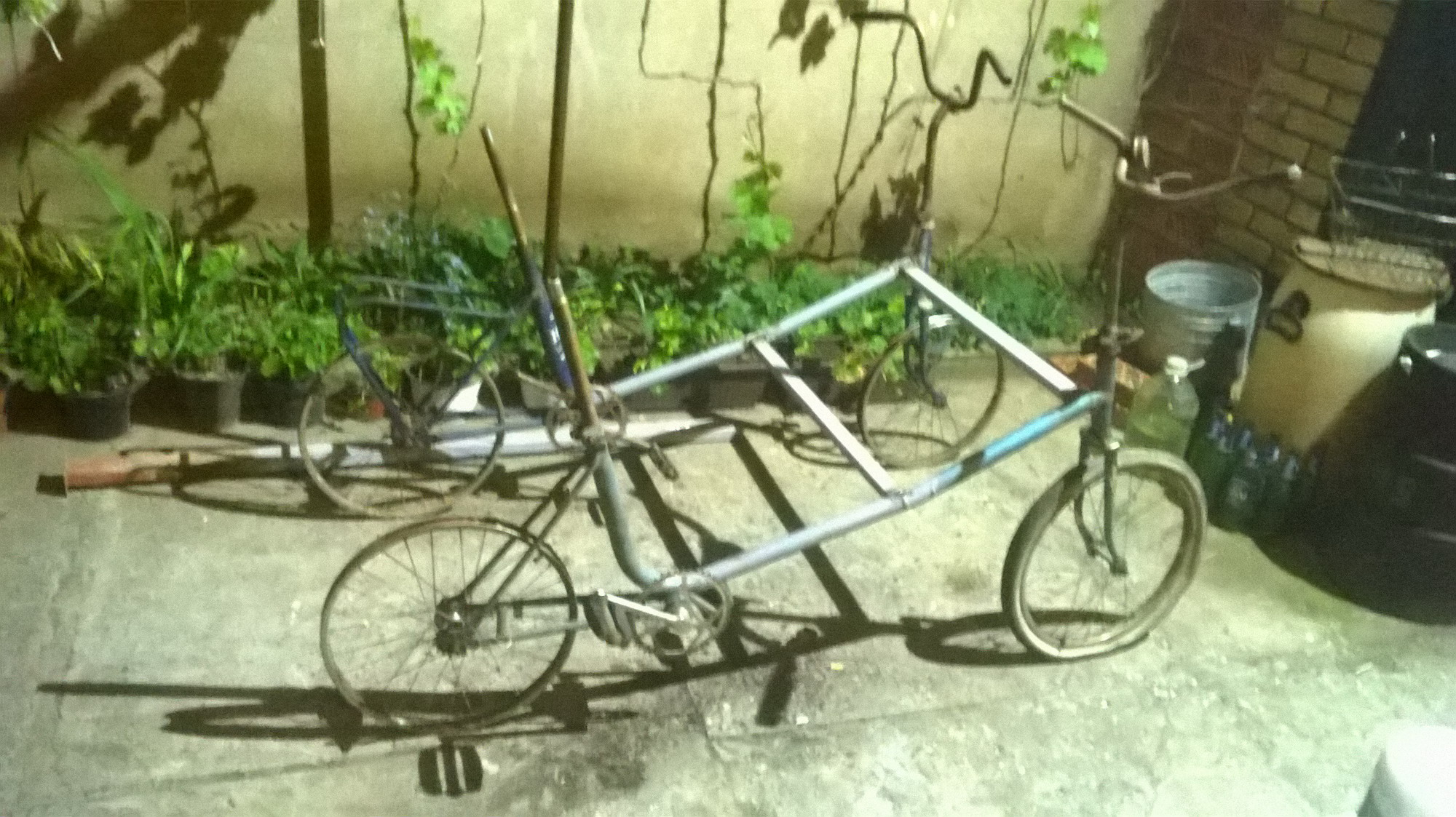

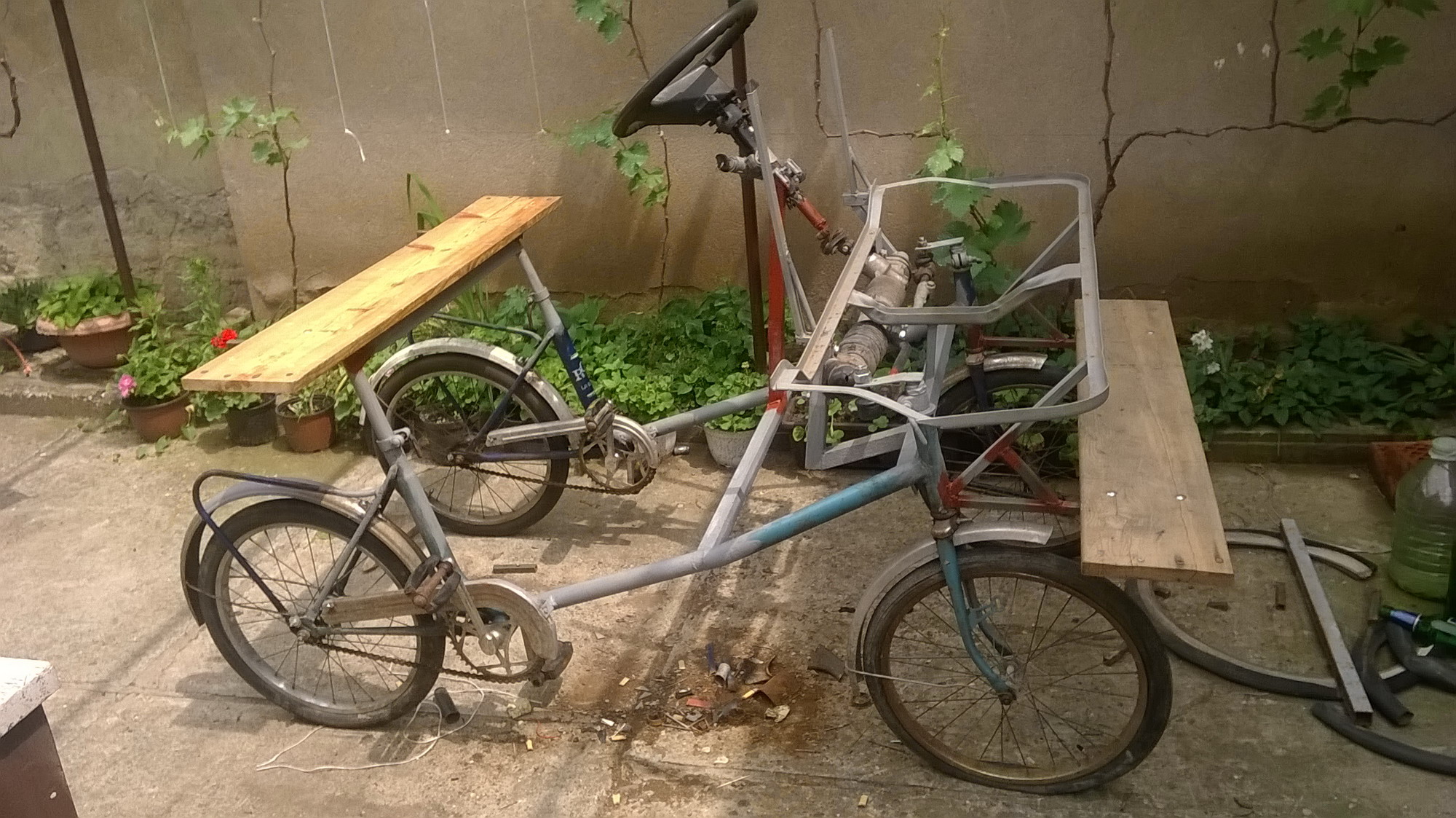

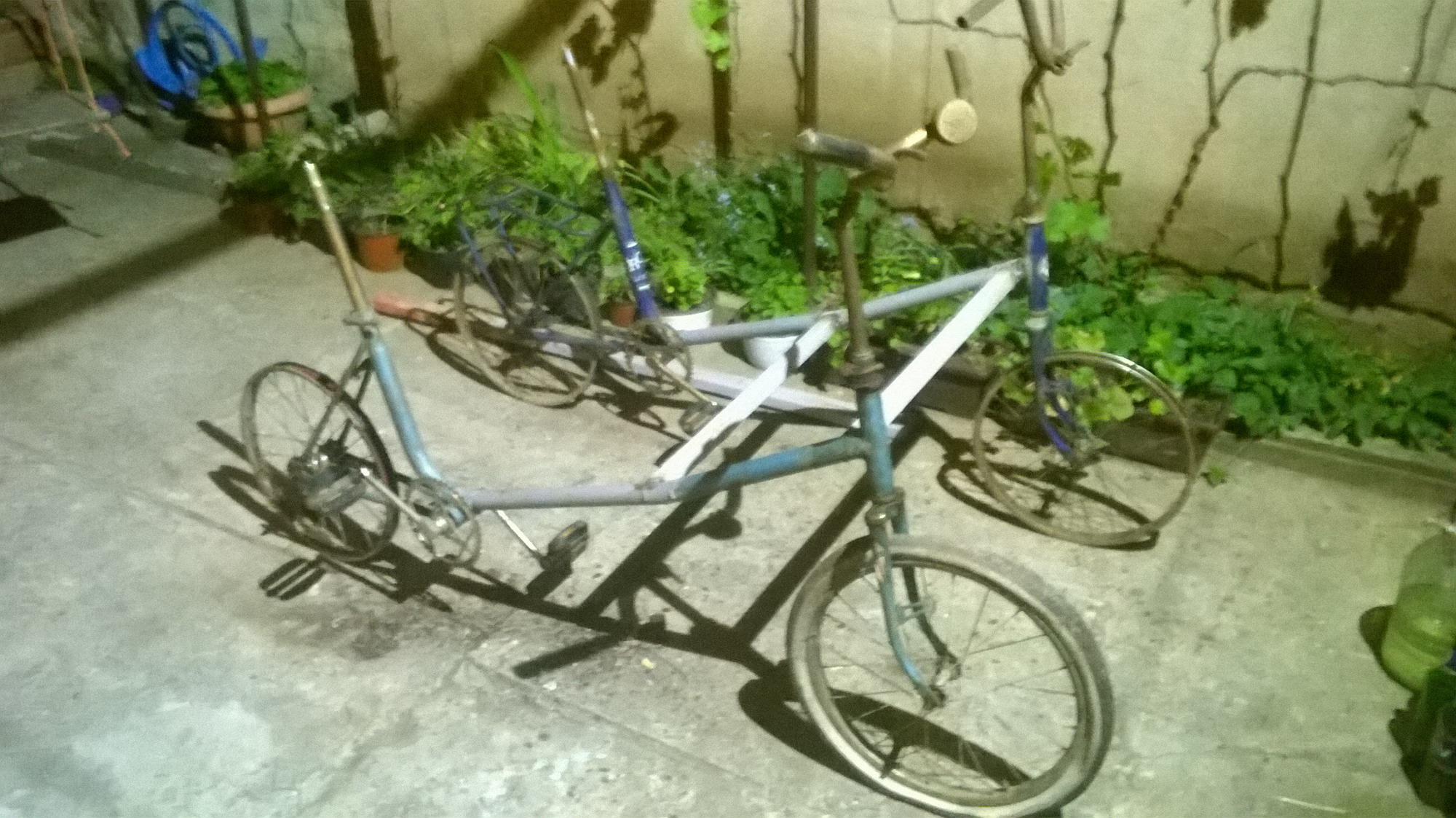

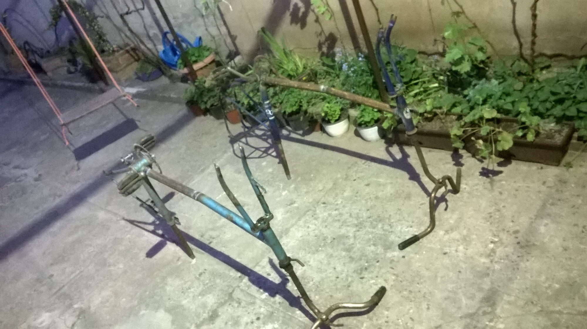

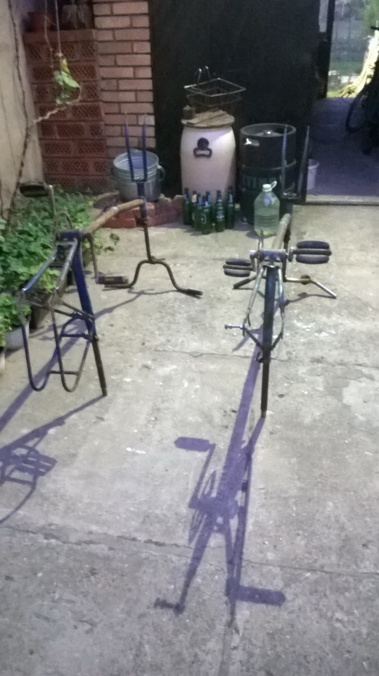

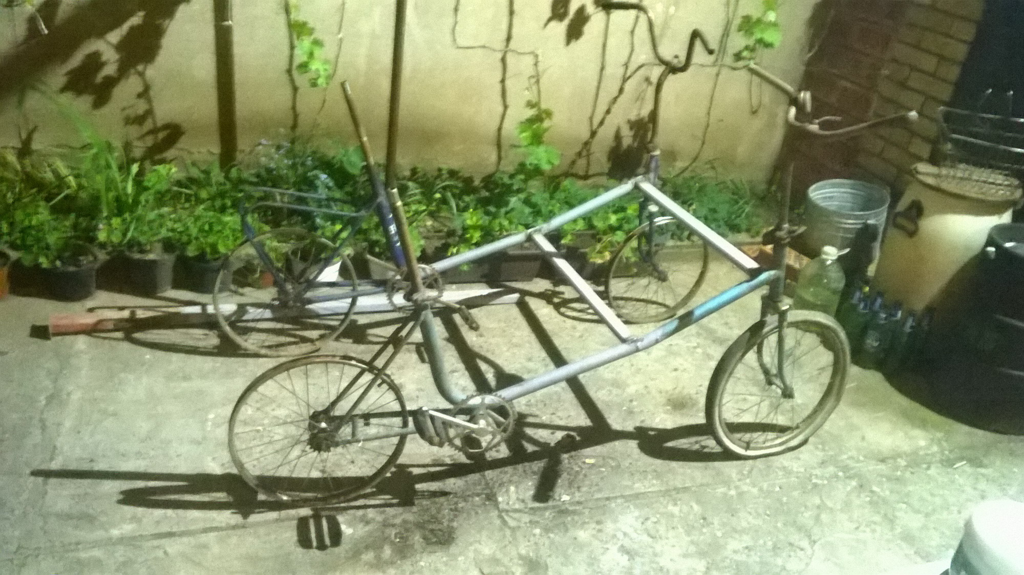

eEvo kao sto sam obecao deci , poceo sam sa izradom
sandi1406
sandi1406's picture
Registrovan dana: 04/03/2011

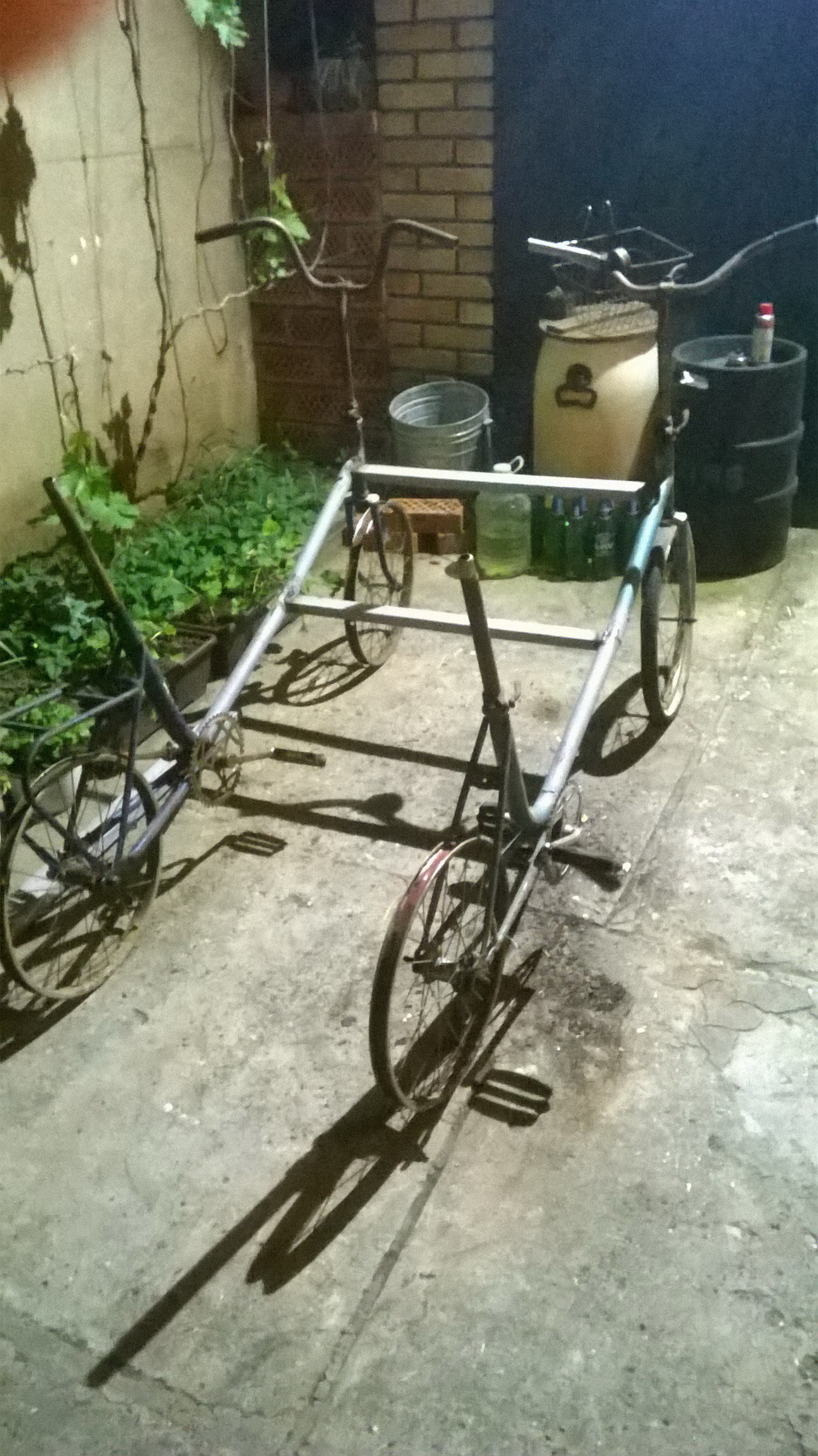

polako ali sigurno

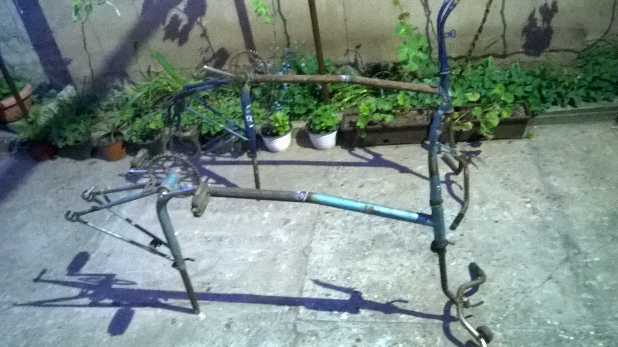

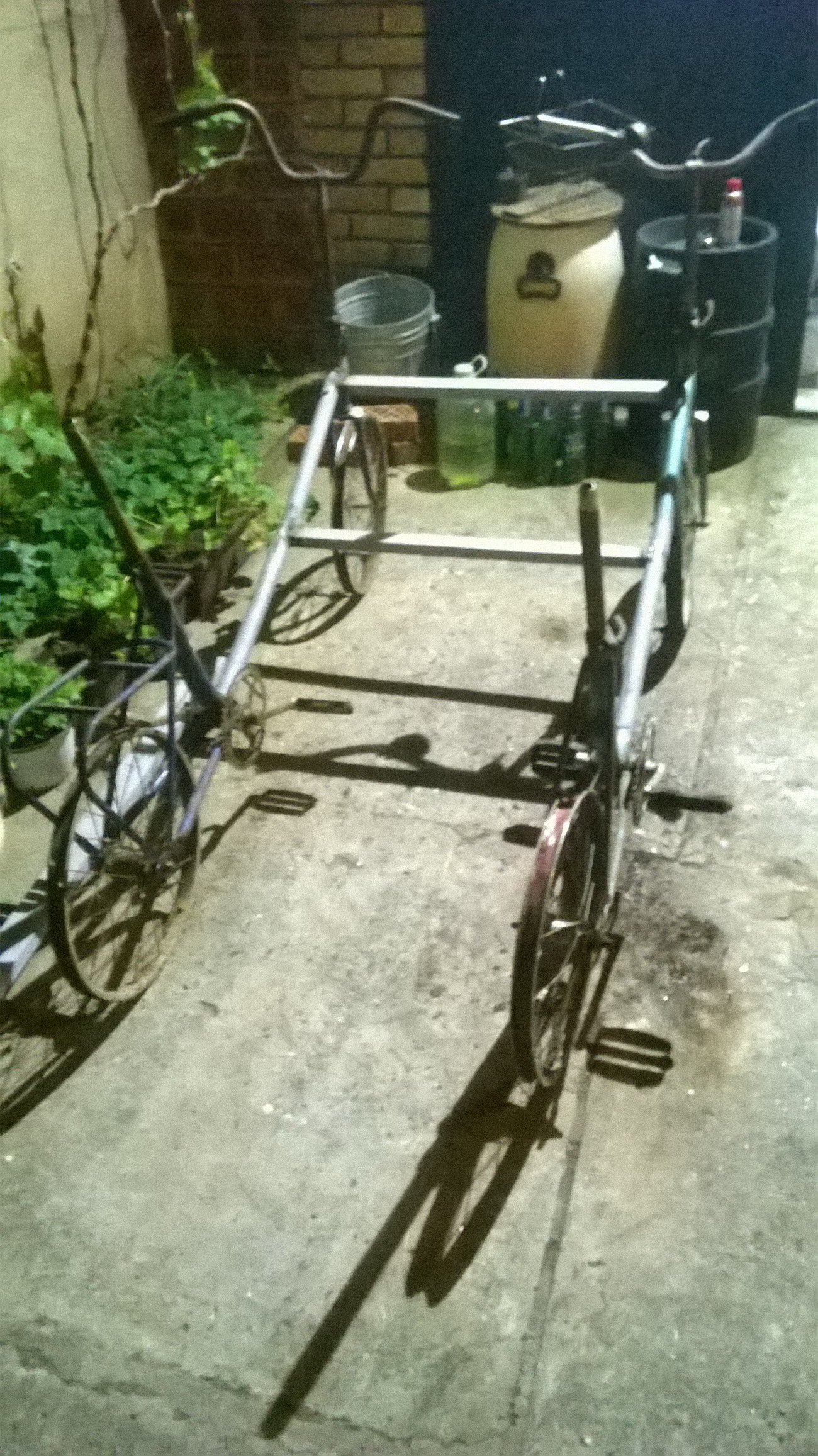

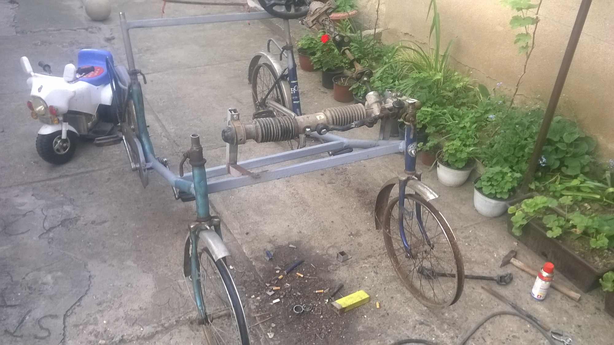

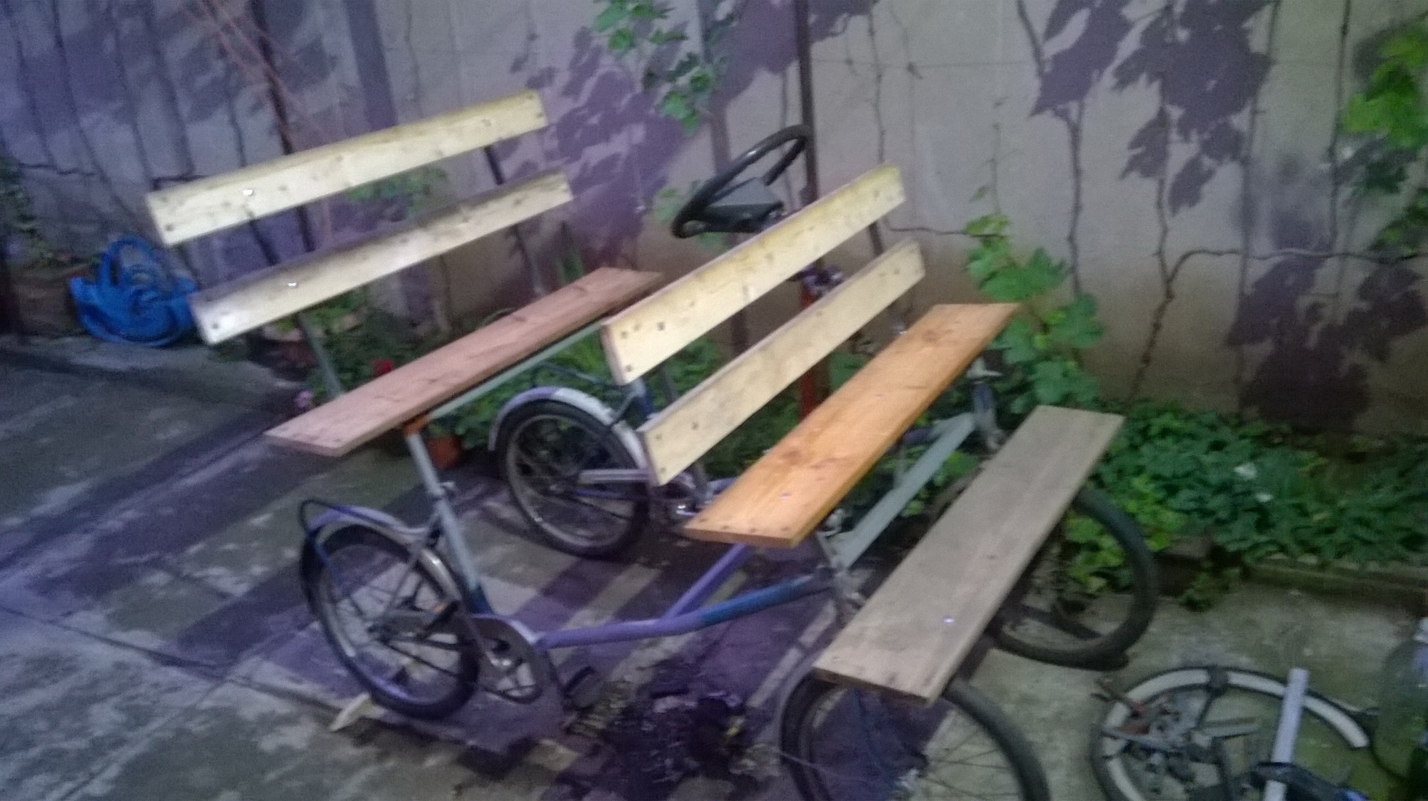

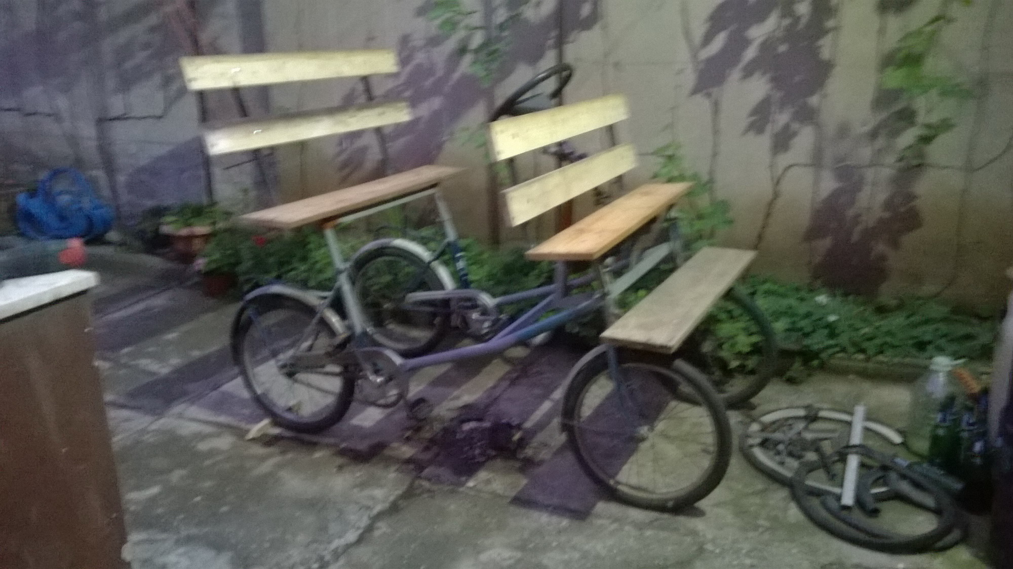

Sad vec pocinje da lici na nesto
sandi1406
sandi1406's picture

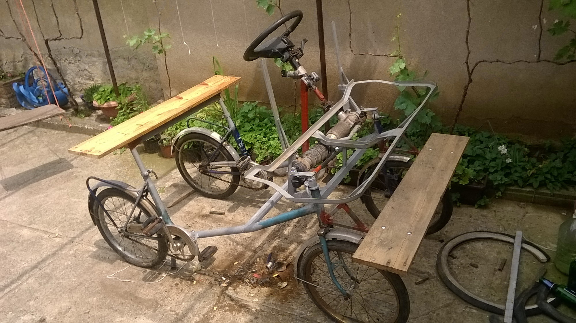

ugradjena i letva volana od kadeta

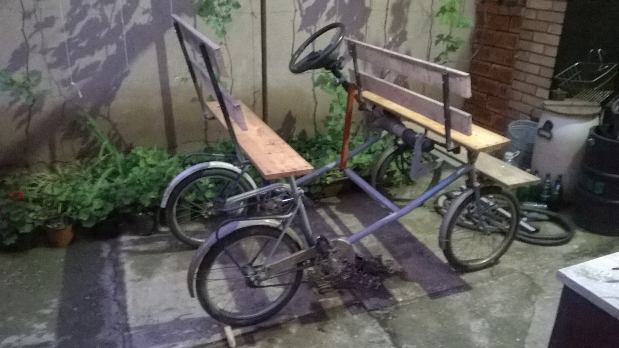

na redu su i sedista

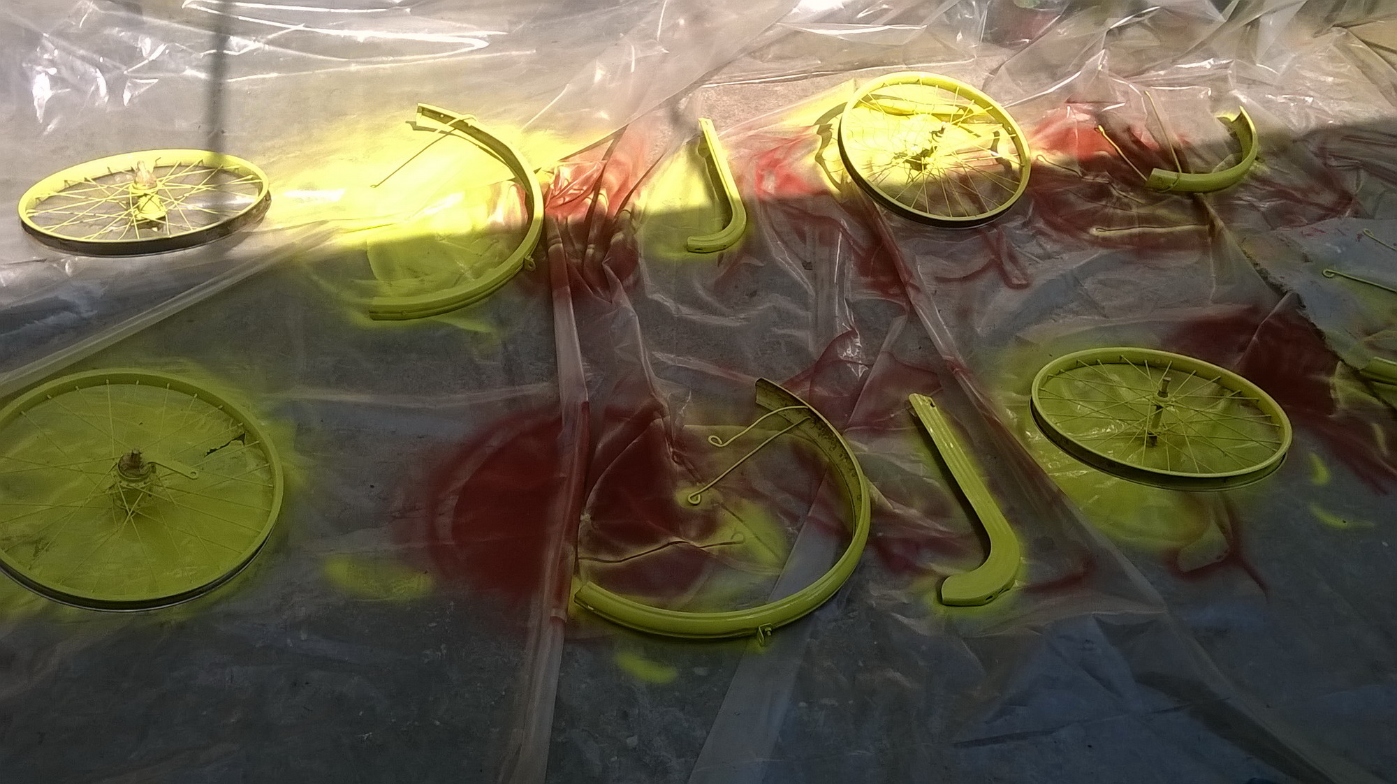

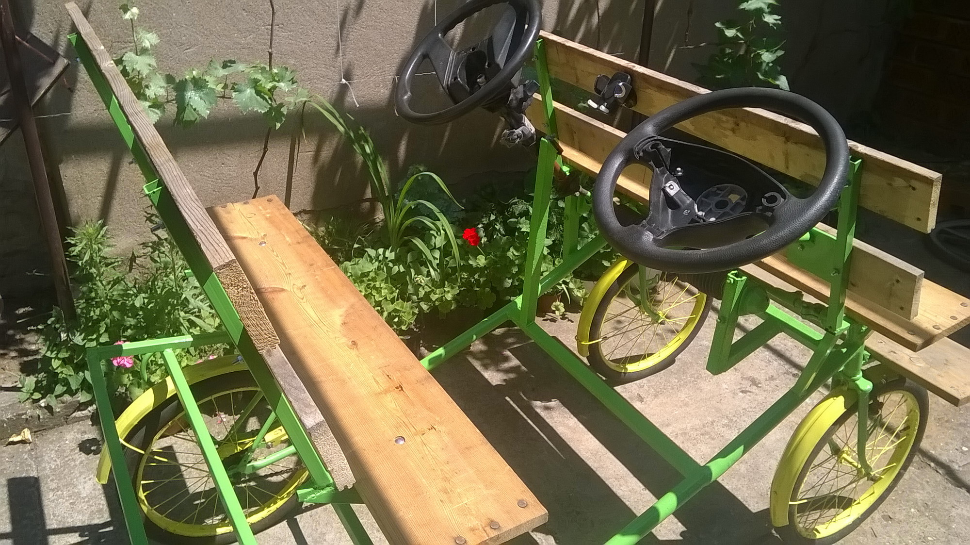

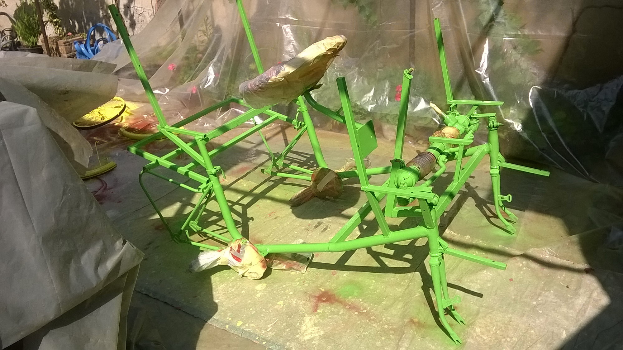

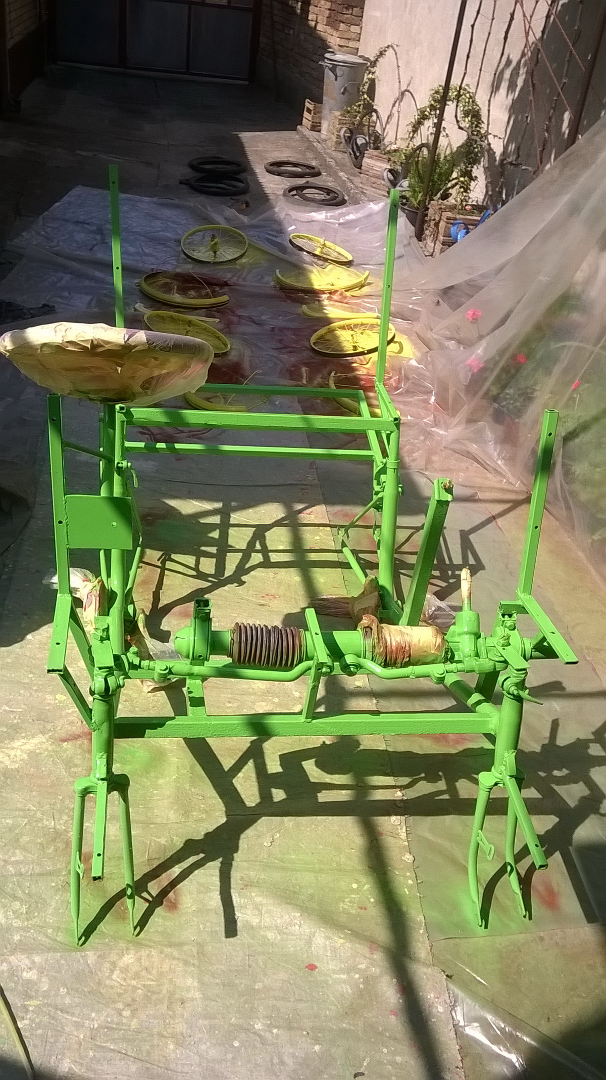

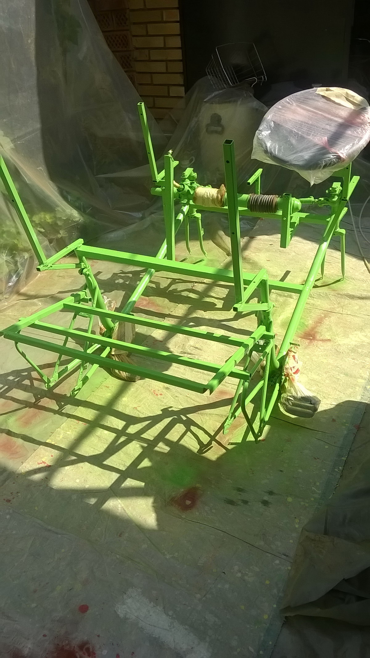

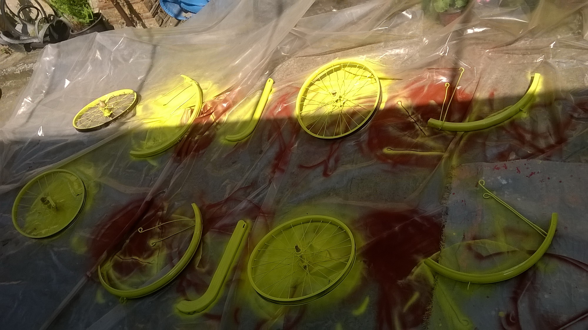

Zapoceto farbanje Smile

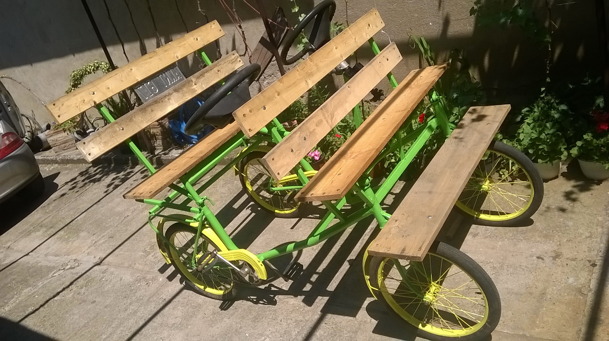

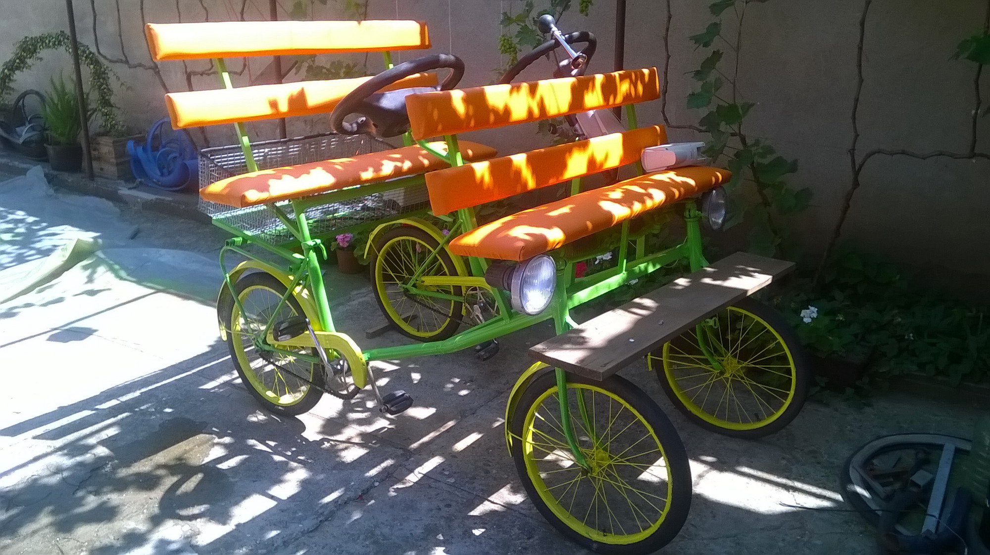

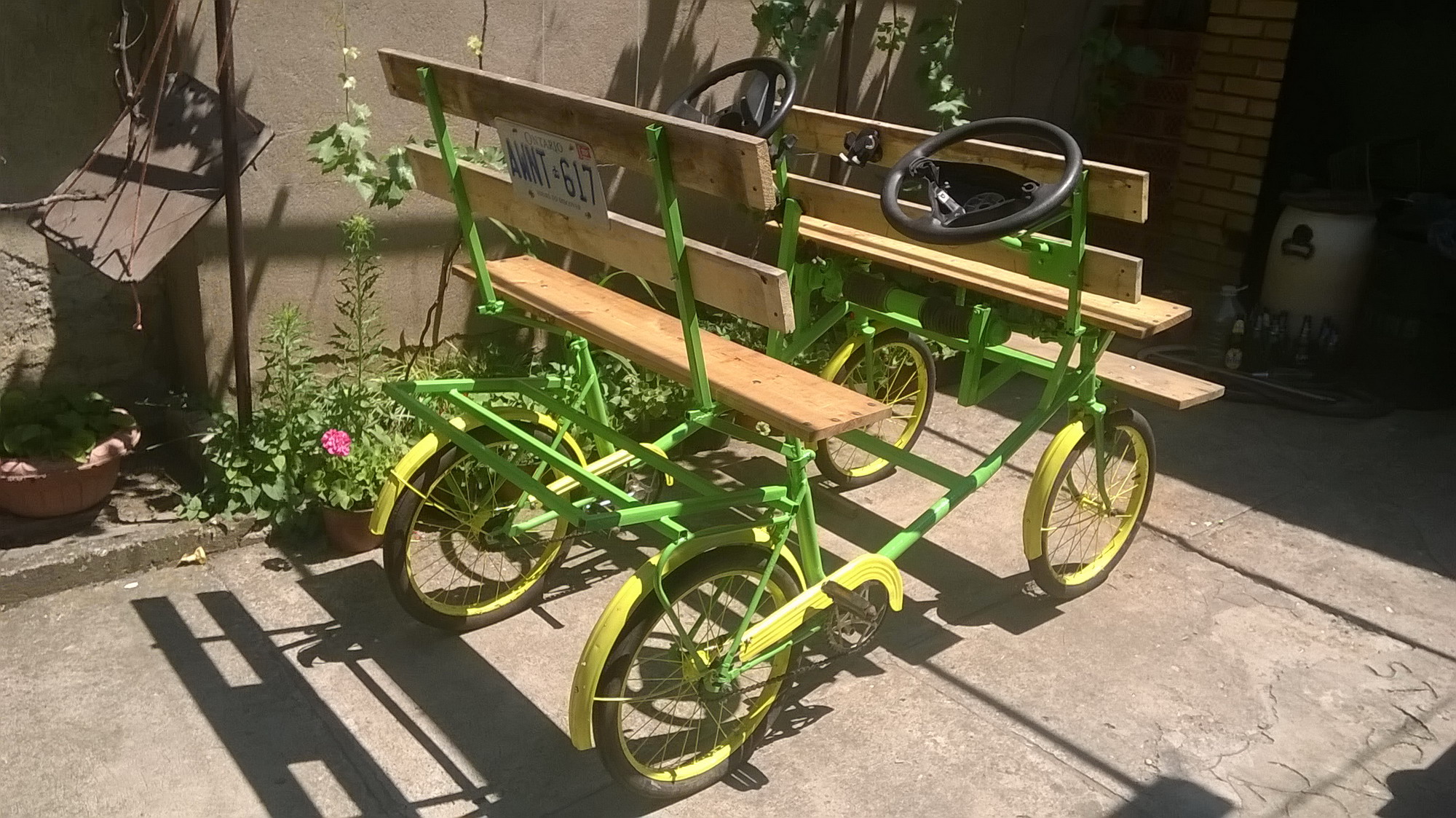

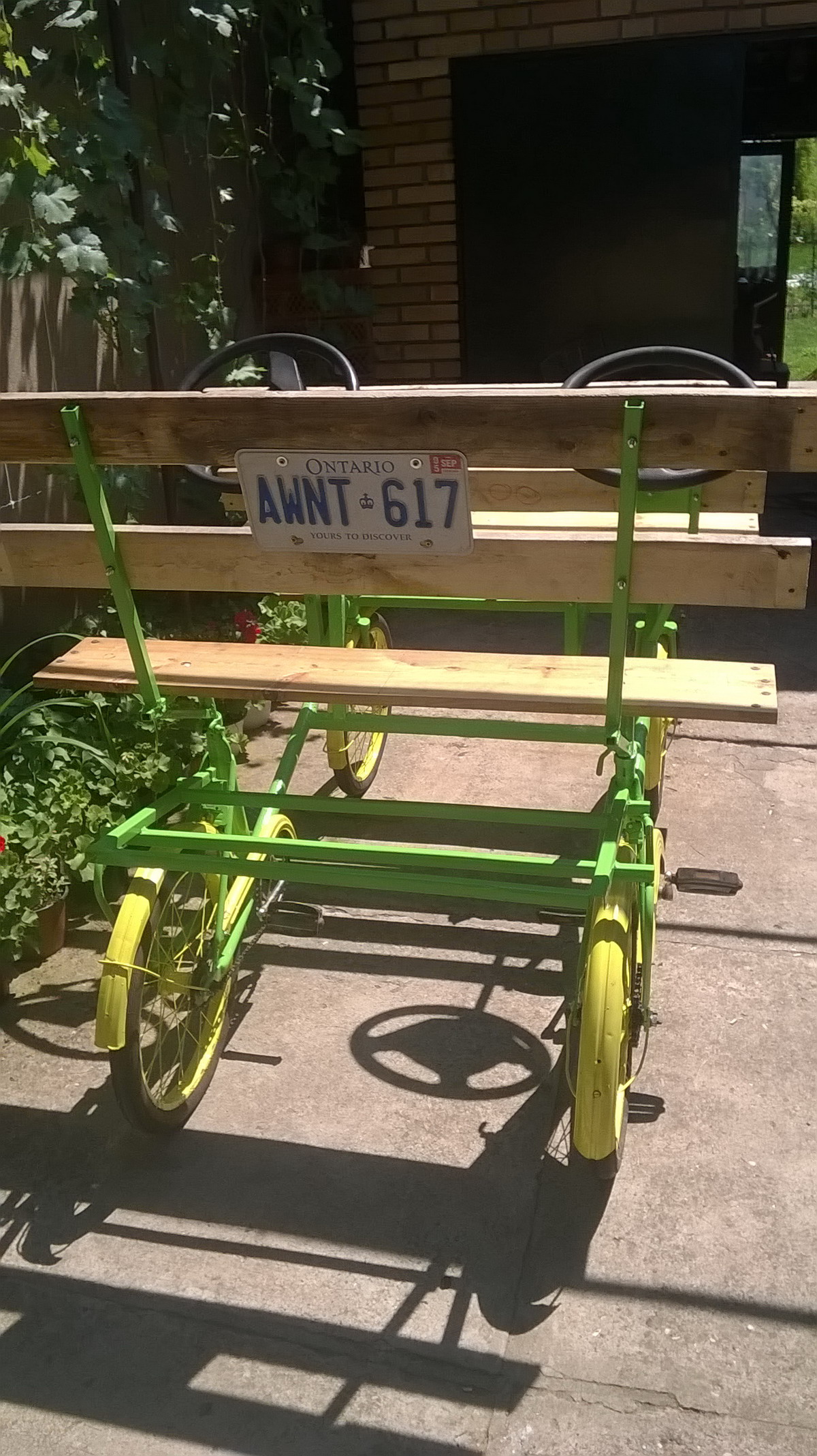

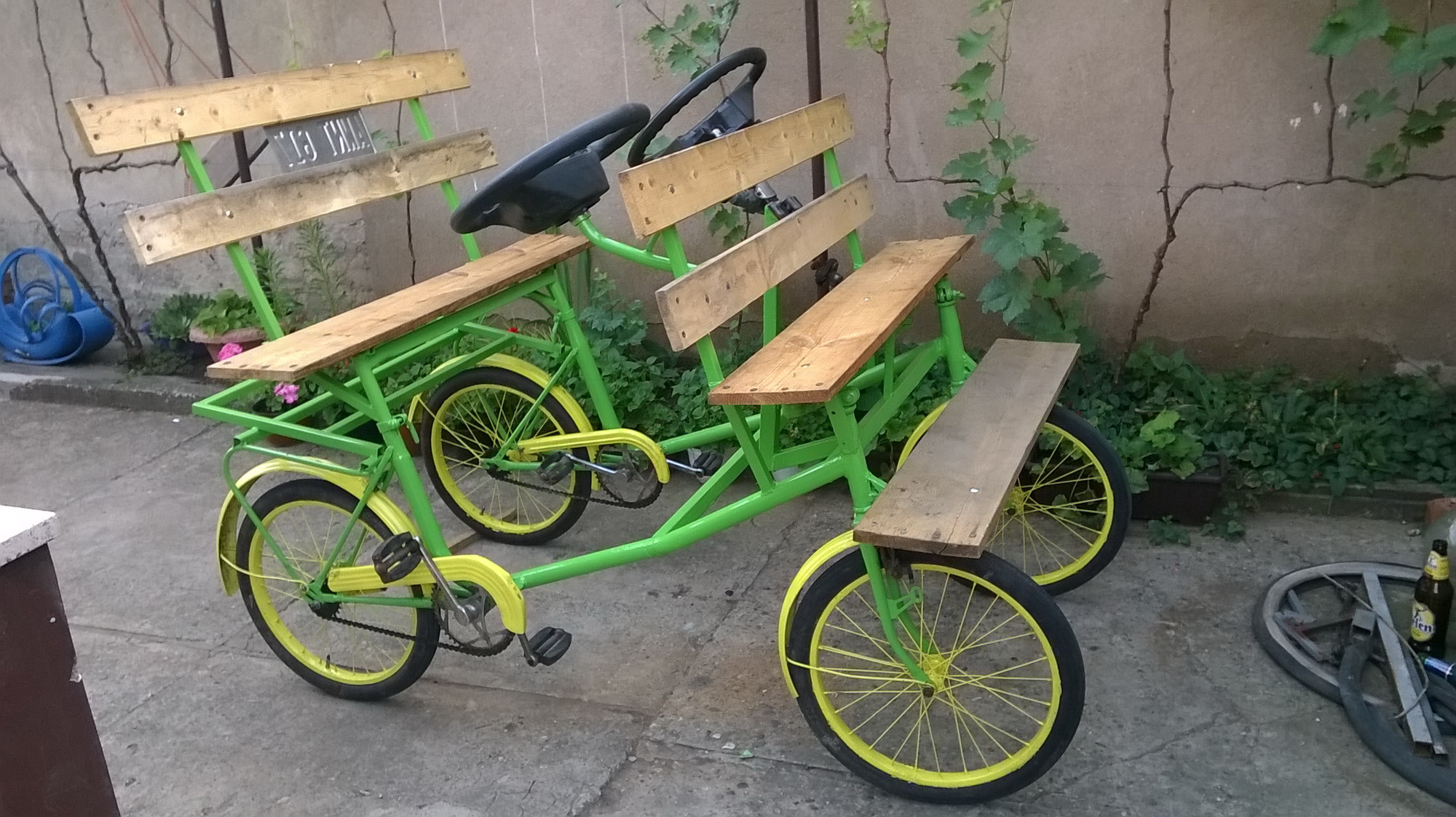

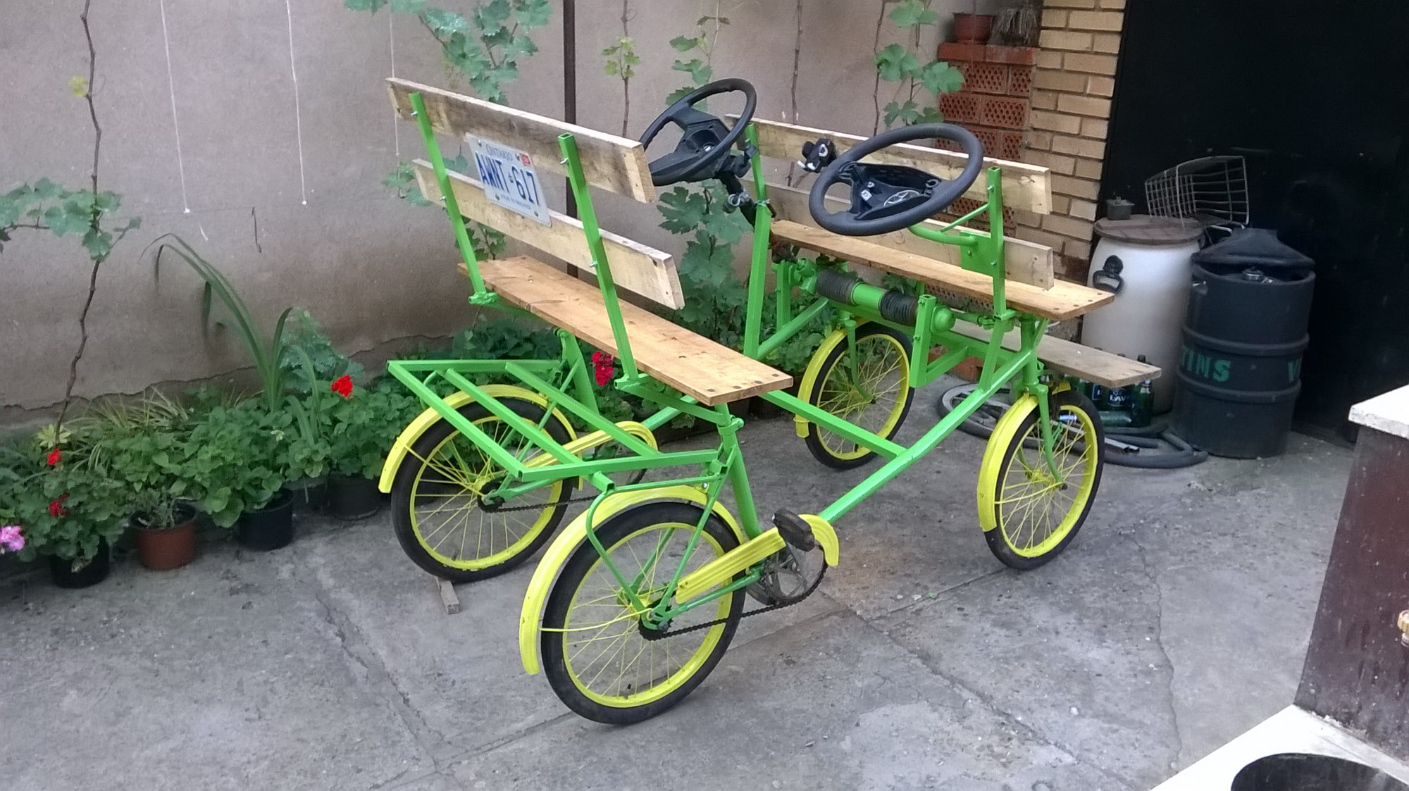

Evo kako izgleda posle sklapanja.
Jos da se sedista tapaciraju i tenda da se postavi Smile

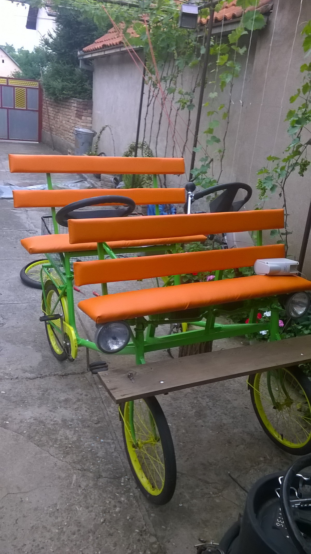

Jel' gotova tenda i tapaciranje sedista?
sandi1406
sandi1406's picture

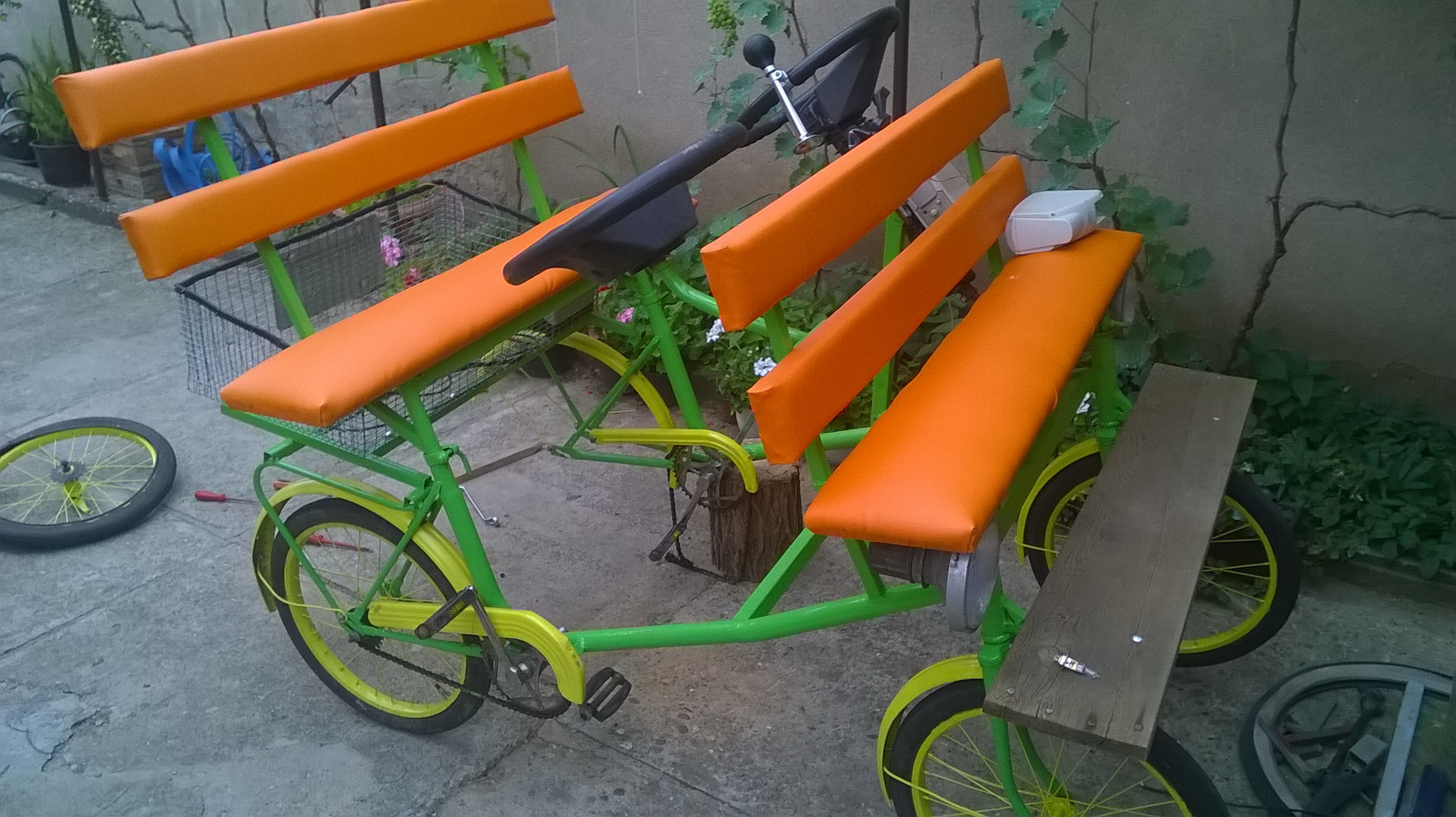

Ne mozes stici na sve strane Smile
Za sad gotovo tapaciranje sedista
