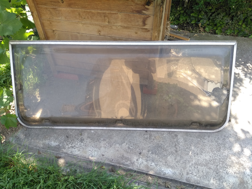

Kupio sam polovnu kamp prikolicu i posle dve godine plastični prozori su ispucali. Hteo sam da ih izvadim iz prozorskog alu profila, ali su uliveni u žleb nekim silikonom ili sličnom masom. Probao sam skalperom da sečem između plastike i rama ali i dalje čvrsto drži. Možda zagrevanje? Da li je neko imao sličan broblem?

Mislim da ćeš morati da vadiš
Mislim da ćeš morati da vadiš ceo okvir .Ako može probaj da zavučeš sajlu za skidanje šofer šajbni https://m.kupujemprodajem.com/Alati-i-orudja/Rucni-alat-Ostalo/alat-za-s...

Ne znam, puno zezanja sa ovim...razmišljam da ubodnom ili brusilicom isečem uz ram, a onda direktno na ram zalepim novo 'staklo'

Aj uslikaj to ako je moguće

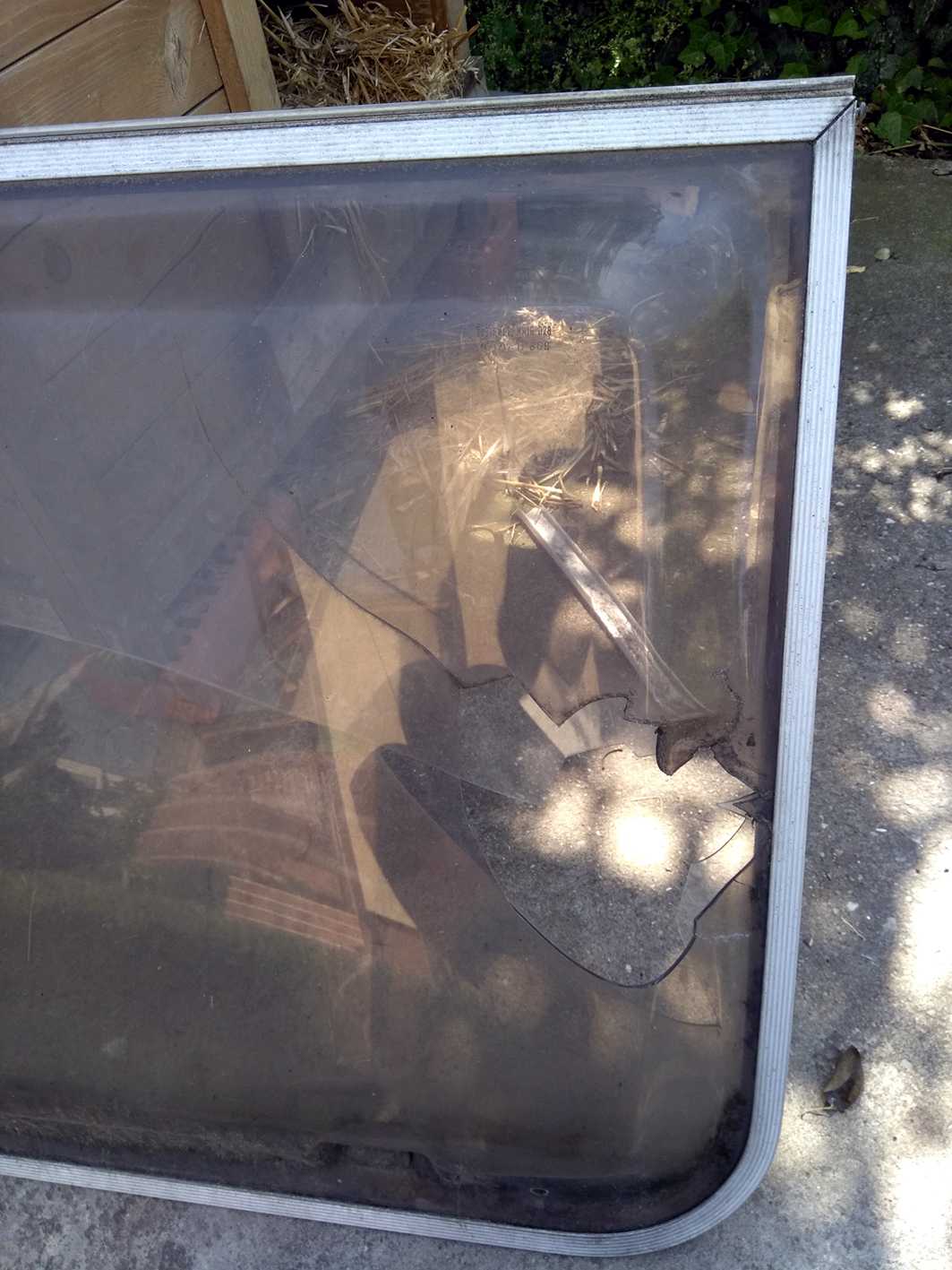

prozor
Beshla
Beshla's picture
Registrovan dana: 02/03/2009
Žleb u ramu je dosta dubok i napunjen je nekim silikonom ili sličnom masom u koju je utopljen pleksiglas
