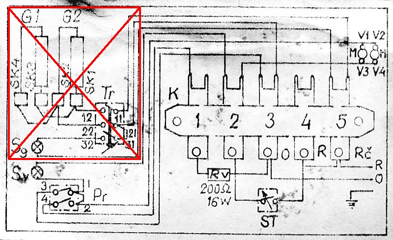

Imam elindovu 6-icu kod koje su dva grejača na samostalnoj fazi a dva grejače vezani na treću, peć super greje ali nikako da povežem termostat za ventilatore, danas sam celo popodne pokušavao i izgleda jedino što sam uspeo da spržim oba motora na ventilatorima. Nekad je bila šema na bočnom poklopcu od instalacije ali je ona skoro cela otpala. Problem mi je što je neko nešto i ranije prepravljao tako da neznam odakle da počnem, nije samo faza i nula na ventilator kao kod magnohroma nego ide preko duplog prekidača pa sa njega na radni termostat i ko zna šta još , ako neko ima dobru šemu za dotičnu TA peć biću veoma zahvalan kao i za svaku drugu pomoć,
unapred hvala.
Ovo je šema za Elind 3kW, ali je deo za povezivanje sobnog termostata isti, tako da treba zanemariti precrtani deo.
