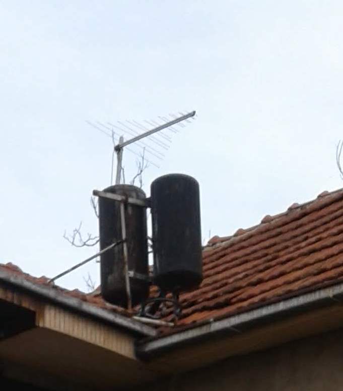

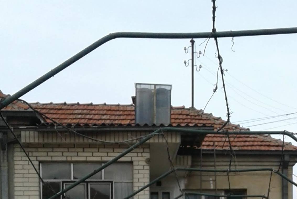

Skoro idem gradom i vidim
Skoro idem gradom i vidim čovek popeo bojlere na krov. Vidim ga radi nešto u dvorištu, svratim i pitam ga kako ga služi. Reče mi da je vodoinstalater po zanimanju i da mu se dešava kada mušterijama radi kupatila da izbace stari bojler čiji kazan još nije procureo. Donese ga kući ili u vikendicu i penje na krov. Služi mu kao letnja varijanta grejanja vode. Tokom zime ispušta vodu iz spoljnog dela mreže. Izveo je duplu instalaciju u kupatilima i ima ventile kojima bira letnji (bojleri na krovu) i zimski režim (standardno montiran bojler u kupatilu sa el.grejačem). Pošto koristi već decenijama ovaj sistem kaže da se učinkovitost značajno povećava kada se bojleri "oklope" tako da je par bojlera koji su mu u kući u kojoj živi zatvorio staklom i strane koje nisu osunčane ušuškao staklenom vunom. Ovim je postigao da i tokom noći zadrži toplu vodu i po vetrovitom vremenu.
sam priznaje da je dosta jednostavno sve to sklepao i da bi to moglo kud i kamo bolje i sa estetske strane prihvatljvije da se napravi.
