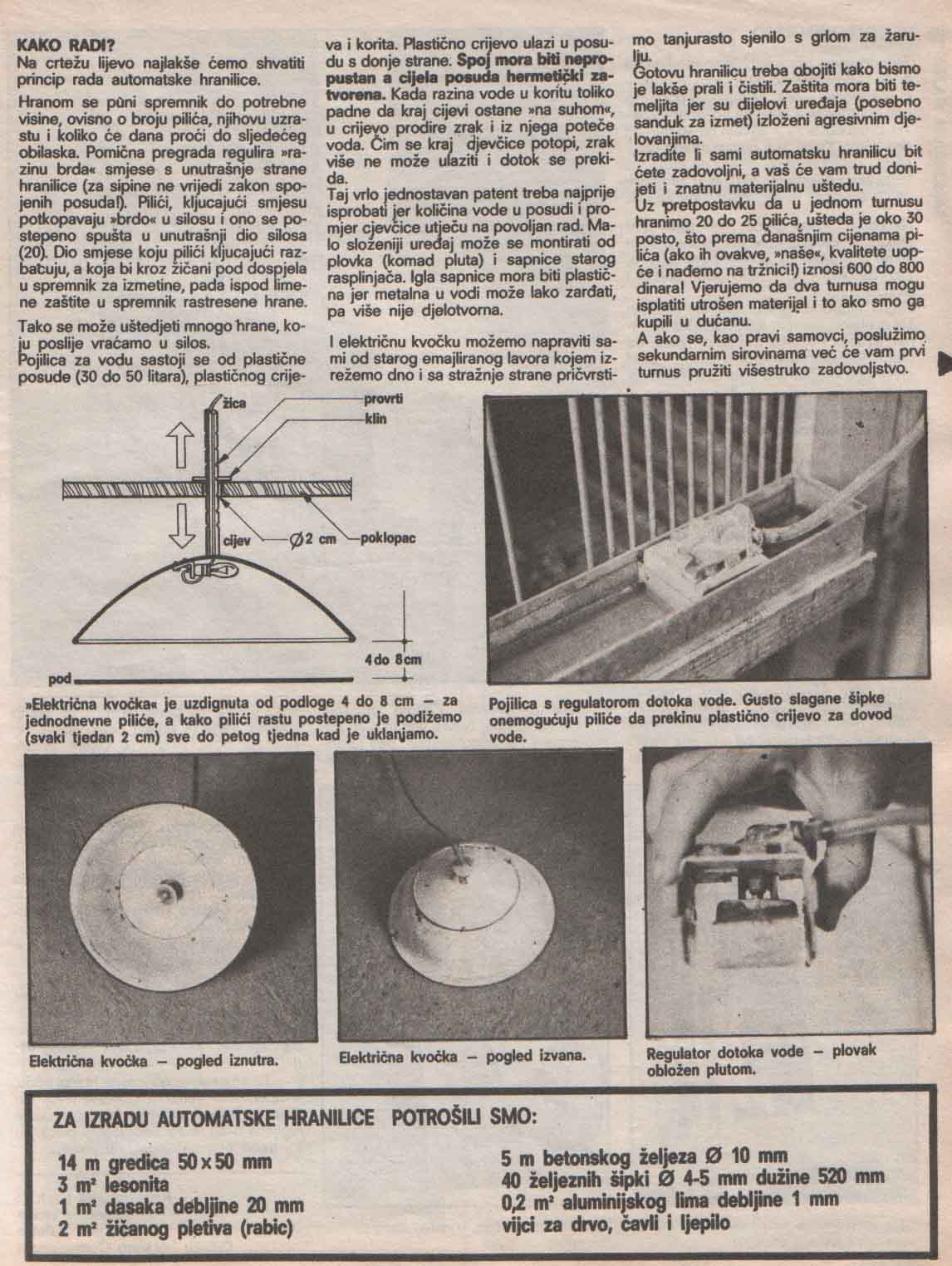

Interesuje me da li neko ima nacrt za veštačku kvočku za trideset pileta ?

Ne nego kada se izlegnu pilici iz inkubatora obicno se stave ispod sijalice koja ih greje.E ja bih da izbegnem sijalicu kao grejac a da ne zagrevam celu prostoriju nego samo gde su pilici oko 1m2.temperatura treba da bude oko 32 34 stepena u visini glave

Znam sada šta pitaš ja sam svojevremeno držao piliće na veliko (1000kom. odjedanput) . Koristio sam kvočke na gas , to ti je običan kišobran od lima a ispod mala rozetna ( dizna ) kroz koji izlazi gas . Ti bi mogao da odradiš isti tako od lima samo što bi ispod stavio običnu sijalicu . Možda će se neko javiti sa foruma ko je imao iskustva sa ovim , moraš čekati.

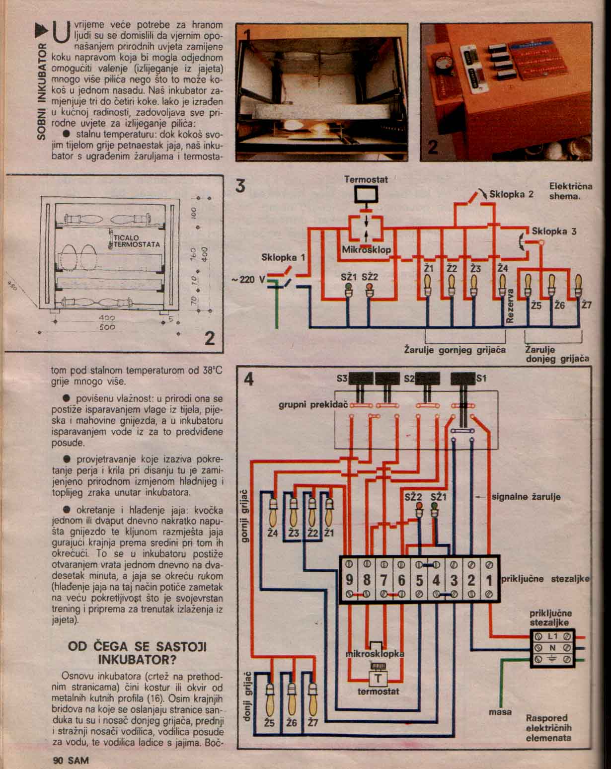

Pretpostavljam da ti treba inkubator za jaja a ne za piliće pa evo.Pravio sam ovakav a pravio sam i od starog frižidera,princip je isti ako šta zapne pitaj

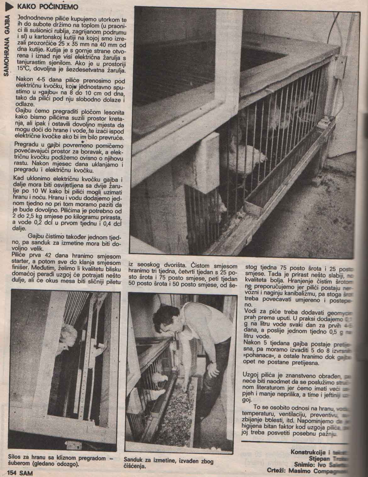

Ako se neko odluči za inkubator možda će mu trebati i ovo kasnije
