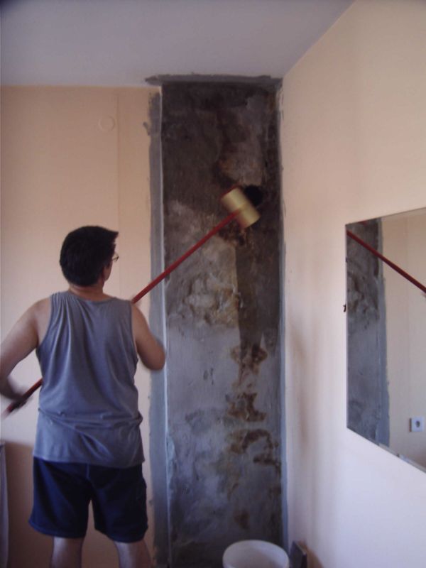

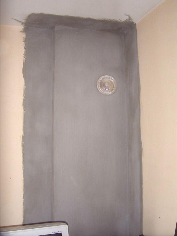

Ja sam taj problem u dobroj meri (ne sasvim, ali zadovoljavajuće) pre tri-četiri godine rešio na sledeći način:
Najpre je zamenjena betonska kapa na vrhu dimnjaka jer je bila propala i verovatno dobrim delom izazvala ovaj problem. Dodatno je problem pojačalo to što je deo dimnjaka iznad krova zidan šupljom fasadnom ciglom koja je vlagu jedva dočekala. Zatim su redom nanošeni sledeći slojevi:
- Neka hidro-zaptivna masa koja se koristi za bazene. Ne sećem se koja, ali je u obliku praha koji se muti u vodi i premazuje se po specifikaciji u tri debela sloja četkom.
- Lepak-mrežica.
- Glet.
- Stiropor 1cm.
- Poludisperzija po želji (ovo još nisam uradio, ali vreme je na mojoj strani Smile ).
Kažem, smrad nije 100% nestao, ali je sada situacija daleko bolja, skoro da se ne oseća.
Takođe moram reći da dimnjak više ne koristim, tako da ne znam kako bi se ponašao u suprotnom.
